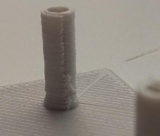

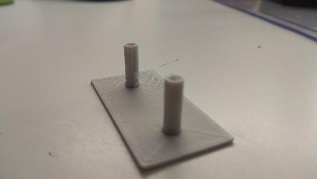

Ciao a tutti, il mio viaggio attraverso il mare delle calibrazioni continua. Resto sorpreso come un Trasloco possa rovinare mesi di calibrazioni, ma pazienza. Risolto il problema del top layer stavo regolando la retraction stampando due torrette. Mi accorgo di un difetto che ho ogni layer circolare, spero si veda in foro. Qualcuno ha idea di cosa possa essere? Jerk? -

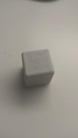

Ho provato con 5. Nel cubetto della foto ha infill 30% e 5 strati ________________________________________________ Posseggo una geeetech prusa i3 wood a cui ho installato le barre trapezie, il bltouch e led..... più tanta fatica per farla funzionare -

Allora, Ho stampato l'ultimo cubetto aumentando il riempimento. La larghezza di estrusione l'ho riportata a 0.36 ed aumentato il riempimento. Il risultato parla da solo era proprio il riempimento il problema. Grazi e tutti per il brainstorming -

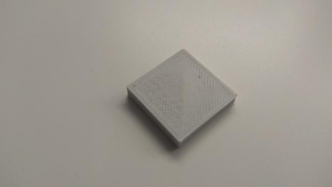

Allora ho installato Slic3r, configurato velocemente senza troppi fronzoli. Non ho fatto le calibrazioni e altro perchè era solo un test. Ho stampato un pezzetto di cubetto e questo è il risultato che vedete in foro. A mio avviso Simplify non mi funziona bene e a questo punto non so come fare per farlo funzionare... Sono triste -

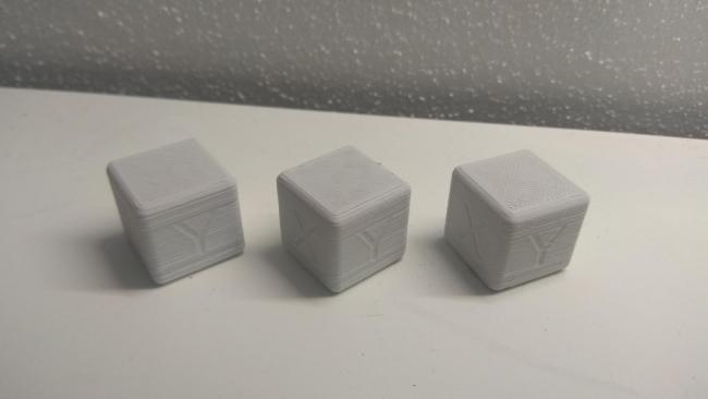

Rieccomi, Allora ho provato ho riverificato la misura della larghezza di estrusione e confermo che la stampante emette 0.36 di larghezza. Visto che comunque le tracce di filamento erano distanti tra loro ho pensato che lo slicer non lavorasse be ed ho provato ad ingannarlo. Mantenendo intatto il Moltiplicatore ho modificato la largezza risultante e fatto alcune prove. Vi allego la foto. Il cubetto a DX stampato a 0.36 quello in mezzo a 0.3 quello a sinistra a 0.25 Mentre migliora il layer superiore si rovina la qualità delle pareti laterali. Adesso sono molto più confuso -

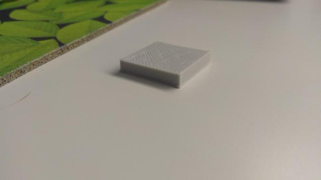

Allora oggi ho avuto tempo soltanto di fare una stampa aumentando a 5 i layer superiori. Il risultato è pessimo (allego foto) La prossima prova sarà riducendo la larghezza di estrusione Vi aggiorno
