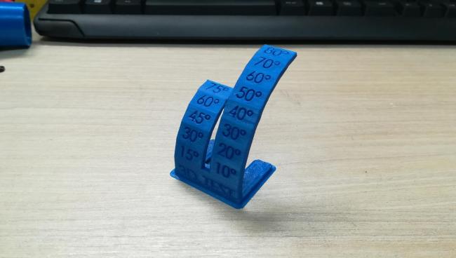

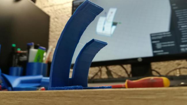

    Nessun pezzo tagliato, il test overhang si fermava a 80 gradi 😅 poco importa a quell'inclinazione si piegano tutti. Vanno sempre messi i supporti. Ora lo sto rifacendo, stavolta col geeetech bianco

    Edit: allego foto del test overhang caldo caldo di stampa. Tianse Blu, 100% infill, 60 mms di velocità

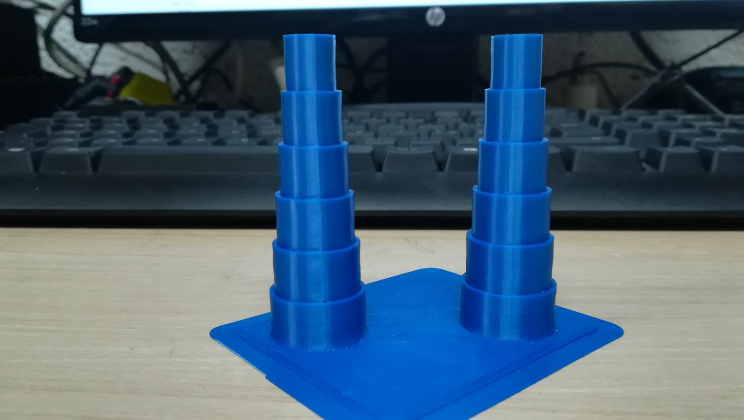

    Ho stampato stamattina un mio test di retrazione, 5 mm in 100 mms. Eccoti la foto, stampato col Tianse Blu E non l'ho ripulito, è uscito così

    Hotend. Almeno credo, non ho mai avuto questi problemi finora....In caso lo avessi puntalo su entrambi. Comunque, strano...anche io uso TIANSE (rosso e blu) ma non mi hanno dato questi problemi...
  20. Blacksoldier10
    Geeetech A10M/A20M
    Oppure può essere sempre il filamento troppo "suscettibile" 🤷 Mi ricordi che marca è?
  21. Blacksoldier10
    Geeetech A10M/A20M
    Mi sorge il sospetto se l'ugello non rispetti la temperatura da te indicata... Secondo me è più alta. Non hai per caso un termometro apposito per verificare la temperatura? Perché le bruciature su Calicat e l'aspetto della temp tower mi suggeriscono una temperatura eccessivamente alta. A che temperatura puoi stampare prima di venire bloccato dalla cold extrusion prevention?
