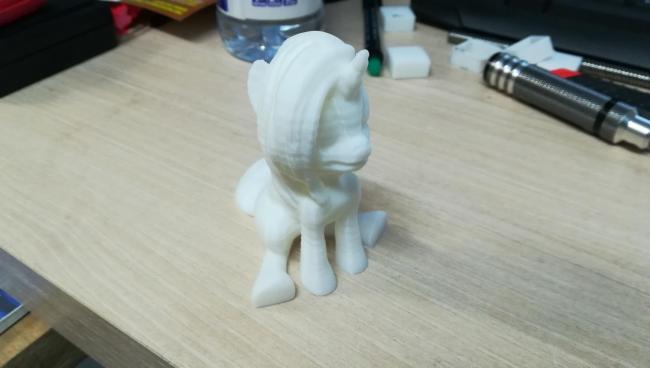

  3. Ecco la foto dell'unicorno. Una stampa mediocre
  4. Stampo a 50 mms, 3 pareti, infil 20% E comunque 1 ora per un cubetto di 1 cm o di 2 cm è troppo! Ma non lo dico io, lo dicono gli altri, più esperti di me!
  5. Posso provare a ridurlo a 8, anche se secondo me il problema è altro. Ma per esclusione lo farò, 20 minuti per un cubetto non sono nulla. Dalla mia stampante, però il Jerk posso impostarlo da LCD senza problema. Dubito sia un problema di flusso, altrimenti incappavo in problemi di sotto estrusione o sovraestrusione. Qui le linee non vanno fuori posto, semplicemente è come se si spostassero e poi, 2 livelli dopo o poco più, tornassero al suo posto. Potrebbe corrispondere a dei passi di una vite o coupler

  9. Eccolo qui, l'unicorno! Al momento non ho il modello con me, però se guardi il modello che ti ho linkato ho del wobbling assurdo all'altezza delle zampe, poi la parte del corpo l'ha fatta BENISSIMO fino al collo, dal muso in su di nuovo wobbling.... Ieri una delle prove che avevo fatto era abbassare il Jerk da 15 a 13 (su asse x/y) ma non essendo cambiato NULLA l'ho rimesso com'era prima. Quindi Jerk non è.... Ma io le ho guardate e toccate, non mi sembrano affatto ovalizzate...🤔

  11. NIENTE DA FARE! Dopo il test del cubo ho stampato un pony (per mia nipote ^^) ma questa mattina quando sono andata a riprenderlo aveva parecchio wobbling. Allora ho dovuto stringere la terza vite del carrello X (che non l'avevo fatto perchè per la posizione in cui era dovevo ri smontare tutto) ma la vite era spanata. Via di rondella e ho ristretto tutto. Sto aspettando che finisce una stampa per vedere se la situazione è migliorata. Tutto questo mentre ho: nuova vite presa da Amazon, con coupler rigido e fermo con cuscinetto sul telaio. Il cerchio si stringe: se non migliora, allora sospetto sempre di più che possano essere o il coupler oppure il giunto in ottone che non poggia perfettamente allineato sulla placca che regge l'intero asse X.

  13. Beh la tartaruga arancione era Pla Silk + della 3d Colors, quindi anche se è filo cinese il marchio è molto apprezzato, da quello che vedo in giro. Ma se la stampante ha problemi in sé non c'è filo miracoloso che tenga... Griglia 50 mms di velocità... A ogni modo non è il riempimento il problema. Vi aggiorno: ho cambiato vite con quella arrivatami oggi di 40 cm, stretto bene le viti del carrello e rimontato il fermo sul telaio. Il wobbling c'è ancora ma è diminuito di molto! Domattina rimetto giunto (elastico, forse) e la vecchia vite per escludere che tutto questo casino sia dovuto a un problema di carrello X instabile 🤔🤔🤔

  20. Lo so, perchè il giunto rigido sottolinea eventuali imperfezioni. Solo, bisogna capire cosa lo rende così storto, perchè l'albero motore dell'asse Z è dritto, la barra è dritta. Andando per esclusione bisognerebbe: - controllare se il giunto è dritto; - controllare se il giunto in ottone che si collega alla X è dritto. Dopo questi non so più dove mettere le mani XD
  21. Con il giunto elastico notavo prima che in certi punti si ammortizzava a tal punto da arrivare al massimo della compressione 🤔
  22. L'accoppiatore l'ho smontato e rimontato 40 volte con annesse prove, più dritto di così....tra l'altro il wobbling me lo fa fino a un certo punto, poi diventa magicamente dritto 🤷‍♂️ non fa più effetto wobbling per una certa zona, poi ritorna. A ogni modo un'occhiata più approfondita all'accoppiatore ce la butterei...Adesso aspetto che finisce la stampa.
