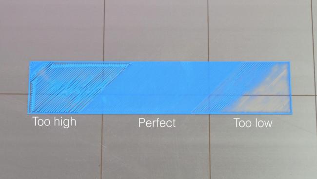

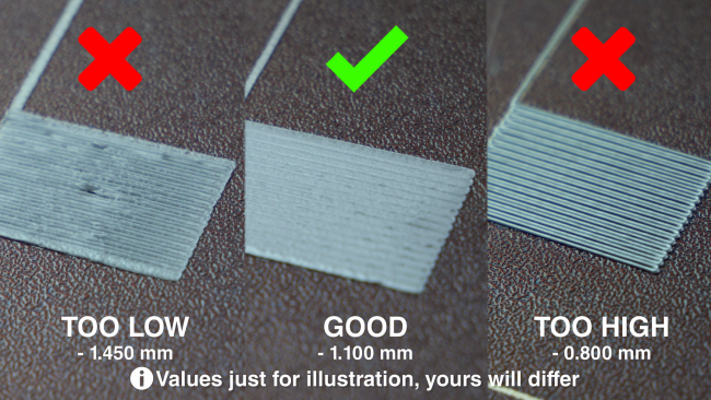

Non troppo alto. Ma in alcuni punti sei troppo basso. Basta vedere il cubetto al centro che ha un lato perfetto e l'altro fa le "ondine". Lì può significare o ugello troppo basso, oppure flusso troppo abbondante, ma a mio parere può significare entrambi. Vorrei peraltro vedere il primo layer da sotto, ovvero la faccia che si attacca al piatto, per vedere se le linee sono troppo schiacciate tra loro.

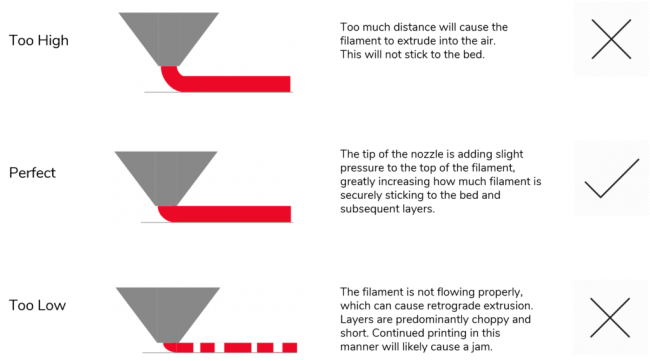

Non saprei, magari è un problema di slicer, come appunto hai fatto notare e come è successo a me. Mentre adesso con Cura apparentemente stampi bene, tornando su slicer ti dà di nuovo problemi (da notare poi come slicer ti metta di default il primo layer spremuto del 200% mentre Cura te lo mette al 100%) Tuttavia, se sei in vena di esperimenti, perchè non riporti gli Estep agli originali 340 e guardi come si comporta? Ignora le calibrazioni giuste eccetera eccetera, la mia stampante se la devo correggere portandola a 475 (gli estep da me calcolati) mi soffre di sovraestrusione anche se rispetta la giusta quantità di filamento. Riportata a 350 (340 gli originali, 10 mms in più per non lasciarla troppo in sottoestrusione) non ho problemi. Nè di sottoestrusione, nè di sovraestrusione, al limite ho solo problemi con il piatto non proprio lineare (che cerco di correggere con la sonda). Il piatto a 75 è troppo per me, rischi di far warpare il PLA per effetto contrario, e cioè non perchè non si attacca al piatto ma perchè si cucina! Qui sotto ti allego immagini che per me andrebbero stampate, incorniciate e messe a vista per ricordarmi come devono apparire i layer per fare una previsione sull'esito della stampa.
