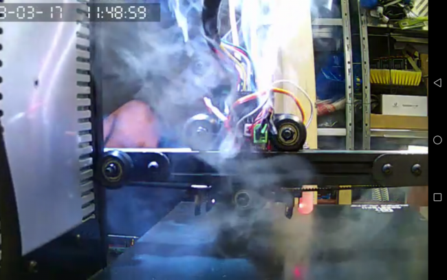

Da un'indagine più approfondita sembrerebbe che i cavi della resistenza abbiano toccato quelle lastre metalliche e, dai e dai, tra movimenti e vibrazioni abbiano tagliato i cavi che hanno fatto corto sul circuito stampato dietro l hotend... E poi insieme ho: fusibile scheda madre andato e alimentatore che non fornisce più i 24 volt. Allego una foto che vale più di mille parole 😂
Non lo so guarda, ma sul gruppo fb un utente mi ha rivelato di averne bruciato 3 di resistenze per via della scarsa qualità con cui sono fatte 😂😂
A livello elettronico su una stampante da 300 euro hanno davvero tirato la conghia... Pure troppo. Ho aperto la scheda madre e lì è tutta bruciata. Quindi geeetech dovrebbe mandarmi a spese loro: scheda, resistenza e alimentatore. Altri soldi non ne caccio fuori, io. Fortunatamente l'assistenza sembra essere molto cordiale e al momento i contatti procedono a rilento (per via del fuso orario).... Alla fine questa stampante è stata rifatta come nuova 😂😂😂 Ecco perché a nome di tutte le modifiche fatte e il tempo buttato, spero di risolverla così. Altrimenti in mano mi rimarrà solo un pugno di soldi e di esperienza, ma il tempo non me lo renderà indietro nessuno. E poi loro so più predisposti all open source...se ri funziona devo stampare una placchetta in modo da allontanare i cavi da lì.
Tranquillo perché le sfighe le ho io: cambiato fusibile, la stampante riprende a funzionare. Ma giustamente non voleva essere importunata per cui la resistenza (dietro l'hotend) ha preso fuoco. E per assicurarsi che io avessi capito, si è bruciato anche l'alimentatore.... Ho le dita che prudono sul tasto "Acquista" della Ender 3 Pro, ma purtroppo Amazon mi ha detto che ho diritto al reso solo se Geeetech non collabora e fortunatamente (o sfortunatamente 😂) ho assistenza gratuita per i primi 6 mesi dall'acquisto. Tengo tutto traccia via mail su Amazon...
