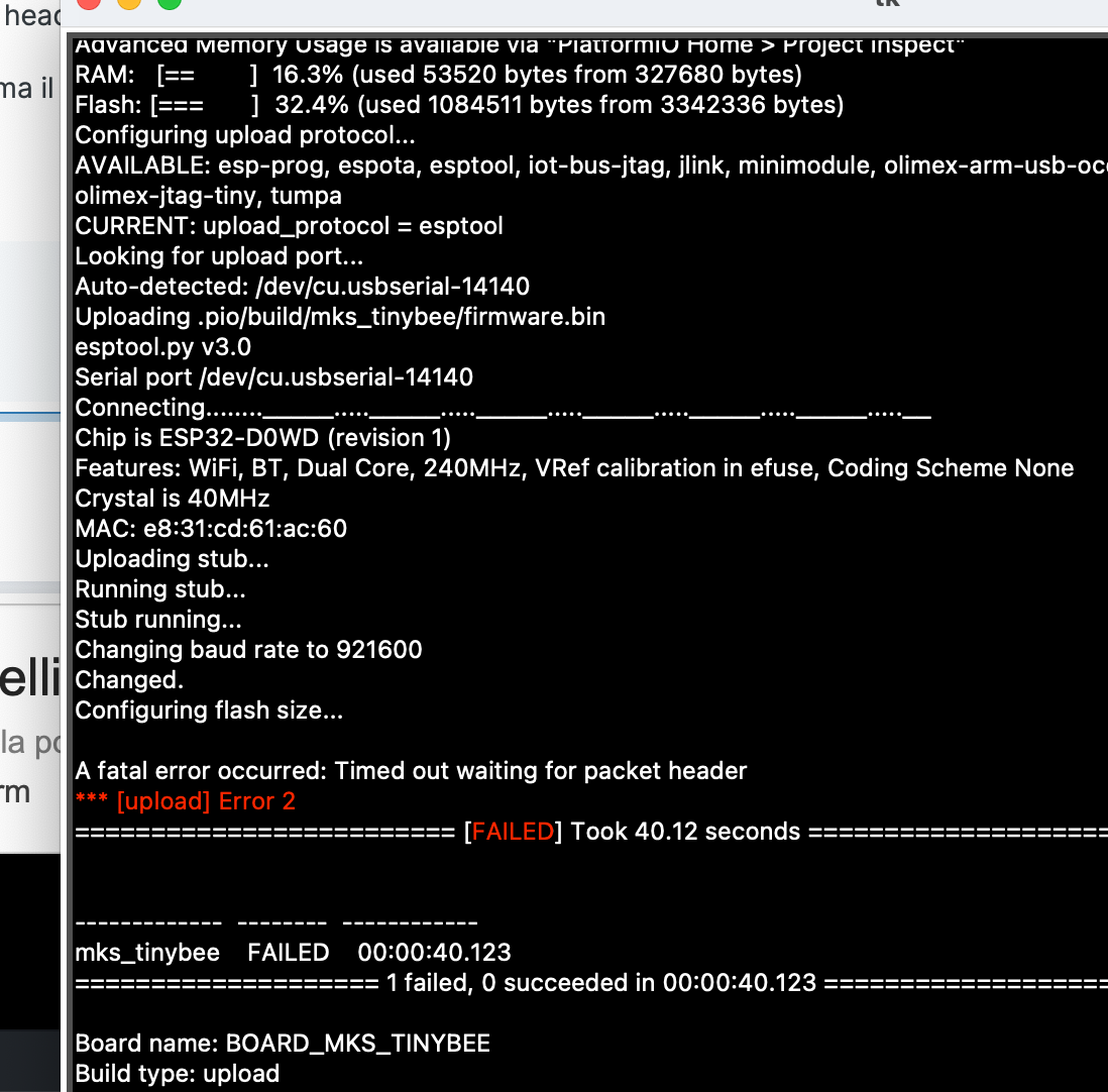

	Tanto per aggiornarvi…. Fonte MKS/ Github I am using Windows 10, VSC and USB to USB.Nothing happens, 3D printer (Tinybee) is not seeing PC and PC is not seeing Tinybee.

	Aggiornamento... ho usato un Hub USB2... non ho risolto nulla.. Alla fine dell'upload mi da questo errore: " a fatal error occurred:Failed to connect to ESP32: Timed out waiting for packet header" e questo: " a fatal error occurred: Timed out waiting for packet header" Ho provato a compilare anche con baud rate diversi ma il risultato non cambia.. Consigli?

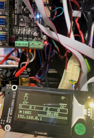

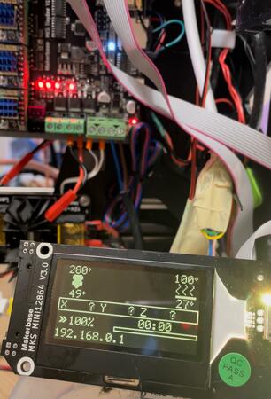

	Esatto, appena dai corrente alla scheda, dal trasformatore o dal cavo usb, parte questa storia… spero di riuscire ad aggiornare il firmware… spulciando su internet( un commento su AliExpress sulla scheda in questione) ho scovato un tizio che aveva lo stesso problema poi risolto con l’aggiornamento… incrocio le dita…

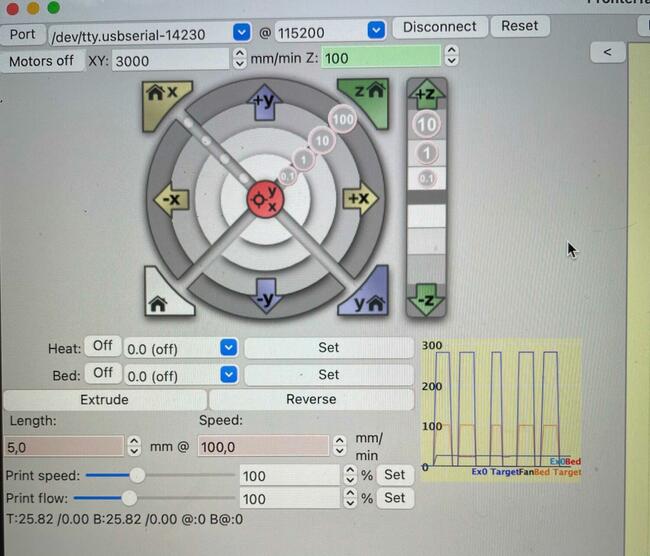

	Sono riuscito, non ho idea di come.. forse cambiando il cavo di collegamento, a collegare Pronterface con la stampante.. ed è evidente il loop in cui si trova la scheda.. Si può fare qualcosa da Pronterface per capire il motivo di questo loop?

	Ciao a tutti, ho dovuto cambiare la scheda della stampante e visto i costi sempre più alti ho pensato di acquistare una Mks Tinybee.. A parte che non riesco a aggiornare il firmware a causa, probabilmente..🤞, della presa usb del mio computer ( usb3.0, da info trovate su internet necessità di una usb2.0) ho collegato tutto e ho provato ad avviare la scheda… I movimenti funzionano ma la scheda ha un comportamento strano con l’hotend e il bed.. ogni pochi secondi si attivano e la temperatura di entrambi va a 280 e 100 gradi … per poi azzerarsi.. va in loop… in attesa di installare il firmware aggiornato qualcuno mi può dare spiegazioni o consigli..?

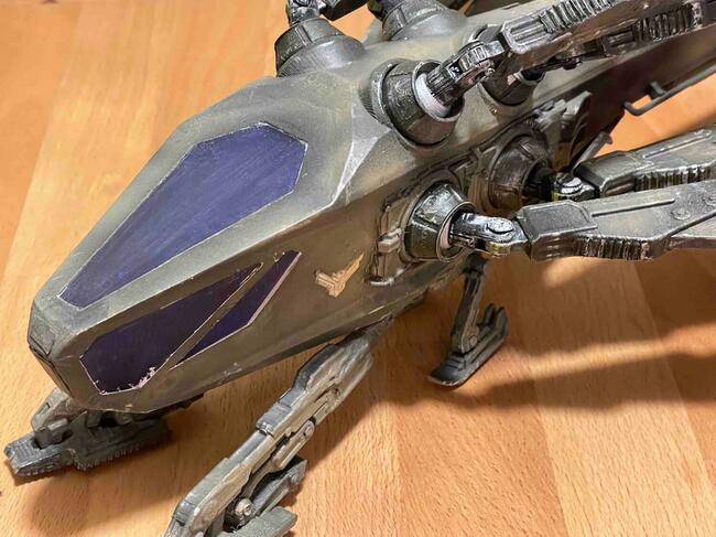

	Ornithopter by "Dune"andyrok ha pubblicato una discussione in Le tue stampe - Album fotografico dei migliori modelli 3D Questa è l'ultima stampa quasi finita di essere dipinta.... Ornithopter dal film Dune, file acquistato su Gambody. Lungo più di 50 cm. e un sacco di tempo per stamparlo....
