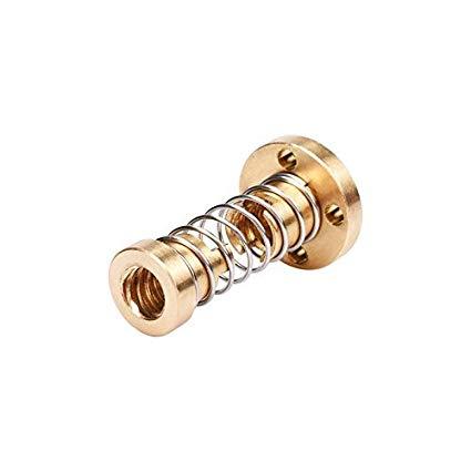

Suchigno ha risposto a Suchigno nella discussione Hardware e componenti
Ciao Gigi, ho montato i dadi con molle. Lubrificato barre e dadi, verificato l'allineamento delle barre ecc. Tutto ok, i primi layer della stampa erano perfetti. Il problema è sorto dopo 3-4 layer, il dado di sx, quello del lato del motore, mi rimane indietro rispetto all'altro. Poggiando le dita su entrambi i cilindri di collegamento albero motore-barra T8, noto infatti che il motore di destra mi fa i micro passi sia per portare su l'asse sia per portarlo giù, mentre quello di sx, lato motore, quando deve andare giù ok, ma quando deve portare su sento che scatta e non ce la fa... come se non riuscisse ad alzare l'asse per il peso del motore. Per cui dopo pochi layer mi ritrovo che a destra l'asse è dove dovrebbe stare, a sinistra invece è di 1-2 millimetri più giù, quindi si blocca tutto ecc. Immagino che se lo lascio andare ancora il gap tra i due aumenta quindi dopo 2-3 millimetri di differenza fermo tutto. Ovviamente me ne sono accorto solo durante la stampa, dove il motore fa pochi passi, se lo muovo con i comandi per andare su e giù rimangono sempre allineati... per l'auto livellamento stessa cosa, funziona tutto e me li porta allineati durante i 5 punti di calibrazione del piano...controllo con il calibro all'inizio ed alla fine. Con i vecchi dadi T8 questo non mi succedeva, cosa potrebbe essere? Aumentare ulteriormente la vref del controller? E' già ad 1.1 Grazie -
Montare dado su barre T8 con molla anti-backlash
Ottimo Gigi, grazie. Immaginavo, bastano pochi mm di distanza. -

Suchigno ha pubblicato una discussione in Hardware e componenti
Ciao, come da titolo vorrei montare sulle barre T8 della mia Prusa I3 Pro B i dadi con molle anti-backlash. Cercando in rete non capisco quale sia il modo più corretto per montarle. Alcuni la montano con il dado nella parte superiore, altri al contrario. Poi i due pezzi filettati, in alcuni casi li vedo avvitati a battuta... praticamente chiusi tra loro, altri li montano lasciando qualche millimetro tra l'uno e l'altro ma incastrando le linguette (che poi credo sia più logico visto che devono ammortizzare gli spostamenti). In allegato sotto la foto del dado di cui parlo. Grazie -

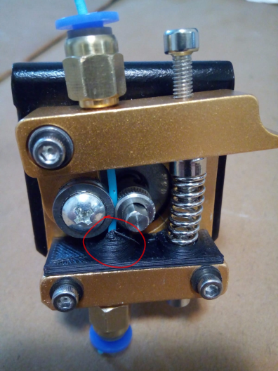

Problema estrusione Geeetech I3 pro B
Suchigno ha risposto a egy1982 nella discussione Problemi generici o di qualità di stampa
Credo di aver capito perchè non va, la molla spinge troppo, anche se la vite è messa la minimo, e fa troppo grip sul filamento. Sia a freddo che a caldo, se io premo un po sul perno allentando il grip tra cuscinetto ed ingranaggio, il filamento esce correttamente ed il motore non ticchetta. Eppure la molla è quella originale del blocco di alluminio. Adesso cerco di capire dove trovare una molla che spinge meno. -
Alep ti aggiorno sulla situazione., perchè non ne vengo fuori 😞 Avendo smontato gola ecc ne ho approfittato per fare un'estrusione a freddo,a vuoto, senza gola, in modo anche da rifare la taratura dei passi/estrusore. Quindi dopo aver abilitato l'estrusione a freddo ho provato a fare i 10 cm di estrusione segnando sul filamento la misura. Bene, tutto scorreva regolarmente ma poco dopo 5 cm di movimento del filamento il motore di nuovo inizia ticchettare e non sposta più il filo. Provato più volte, sempre dopo circa 5 cm il motore si pianta e non spinge il filo. Quindi c'è qualcosa che non va nel motore a sto punto. MA perchè sempre dopo 5 cm?!? Oppure potrebbe essere che quando ho abbassato le velocità nel firmware, per avere stampe più precise, ho modificato anche l'accelerazione o velocità di quel motore? -
Comunque ho deciso di smontare l'ugello e dargli una pulita, il cambio di filamento forse lo ha intasato... il filamento forse aveva polvere addosso, per cui un tentativo che non avevo fatto era appunto di pulirlo, adesso lo stasato, ho rimosso quello che c'era dentro e liberato il foro. Stasera proverò a rimontarlo e vedere come va. Vorrei però capire una cosa, quando ho cambiato il blocco da originale geeetech ad alluminio, l'ingranaggio spingifilo aveva una dentatura diversa rispetto all'originale, questo incide sui parametri da cambiare nel firmware per i passi del motore rispetto all'estrusione da fare? Se si, quale sarebbe il parametro nel marlin? DEFAULT_AXIS_STEPS_PER_UNIT {80,80,400,93} l'ultimo parametro? Grazie -
Ok lascio perdere il cambio motore. Per il resto sono controlli che ho già fatto, quando qualche settimana fa ho cambiato il blocco da originale geeetech ad alluminio, ho montato tutto quello che c'era nel kit, quindi il cuscinetto (con gola), l'ingranaggio ecc ecc. Tutto nuovo e tutto pulito e ben centrato sul filamento. Tra l'altro ho anche aggiunto un pezzo che hai pubblicato tu in un post che fa da scorrifilo dall'ingranaggio alla gola, che effettivamente il kit di alluminio ne era sprovvisto. Controllato anche la vref, provato a portarla anche a 1.2 volt, ma il risultato non cambia. -
