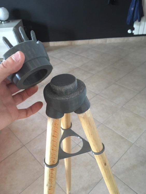

Wuelli che hanno il supporto in plastica hanno la vite troppo stretta che va allentata. Le nostre sono in alluminio e la vite nel mio caso e' ok. Per allentare la pressione della molla ho usato all inizio del nastro isolate avvolte all estremita della pinza che blocca il filamento per allentare un po la pressione. Potresti fare lo stesso per capire se la tua causa e' la pressione del filamento. Dopo di che puoi stamparti una specie di pinza regolabile per allentare la pressione. Dopo ti posto le foto della mia pinza customizzata -

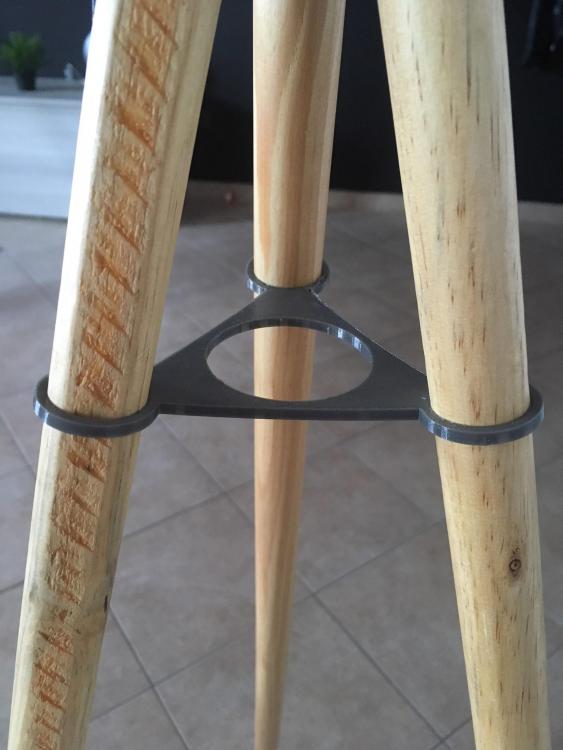

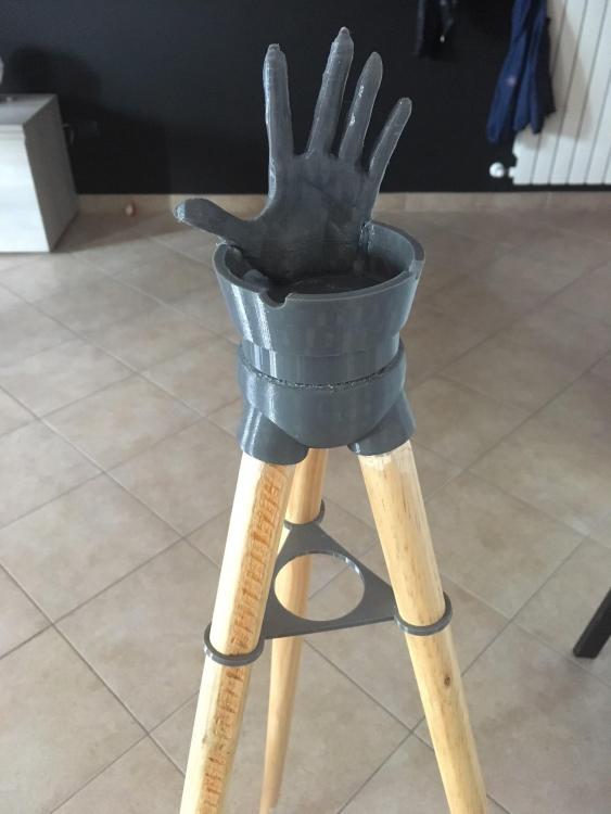

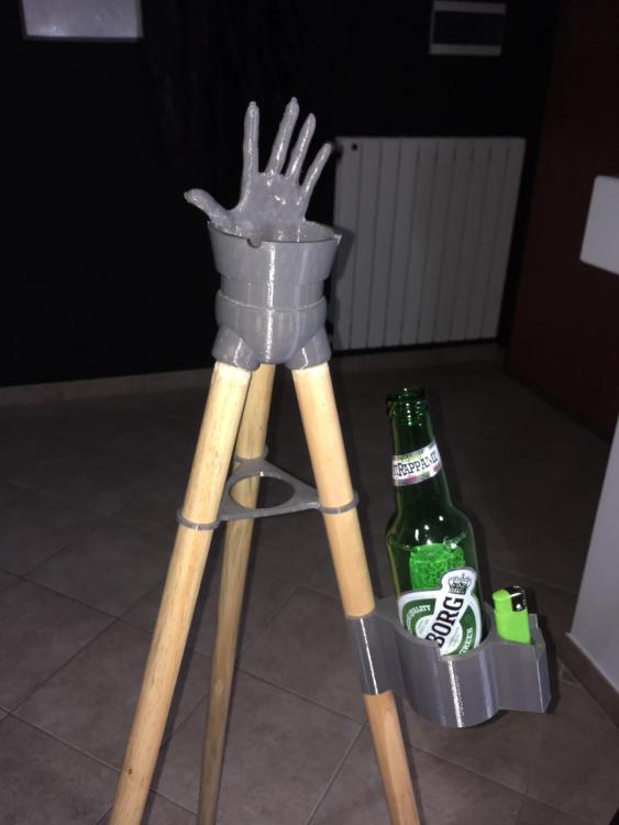

si si, ho appena stampato un accessorio per quando faccio i miei barbeque: un porta cenere con poggia birra hahahahaha circa 15 ore di stampa totali senza quasi nessun problema a parte qualche piccola bolla per le retrazioni che non sto riuscendo ancora a risolvere.Come risultato finale comunque e' molto accettabile con questo PETG.- 33 risposte

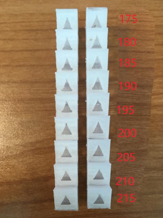

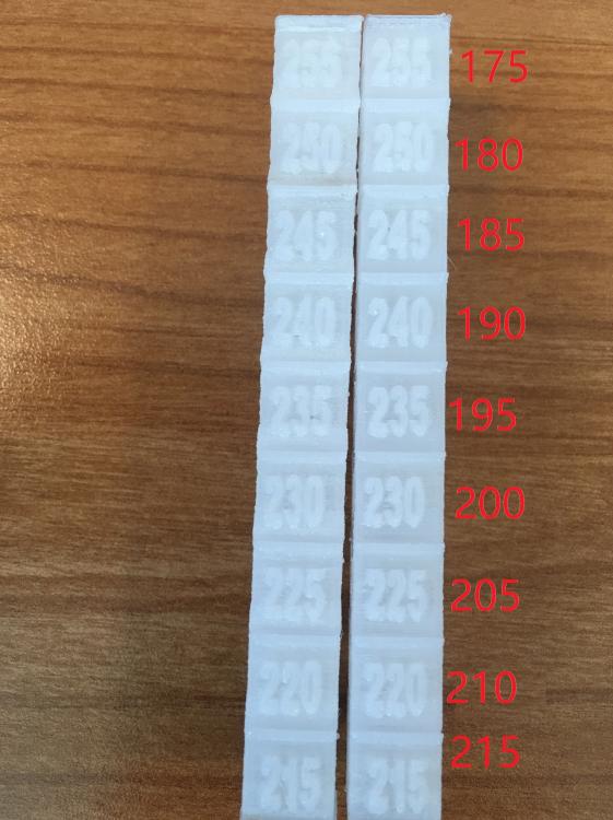

Ecco il nuovo test, mi è arrivato L altro filamento petg stessa marca e tutto cambia solo il colore. Da 215 in poi sarebbero realmente dai 190 in poi salendo di 5. I 250 sarebbero 230. ecco le foto- 33 risposte

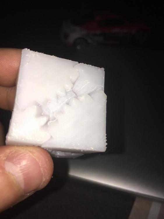

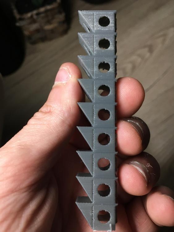

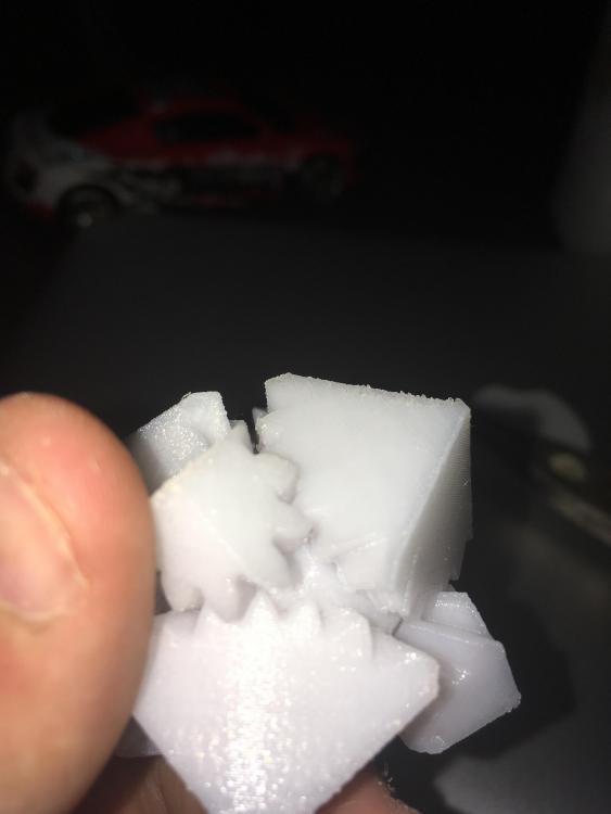

Certo, lo posso fare questa sera appena torno a casa e posto le foto. Per quanto riguarda be piccole bolle sembrerebbe escano appena l estrusore va per allontanarsi e ritrae per andare in un alta posizione. Ho aumentato la velocita' di retrazione ma non ha risolto molto. Ecco la foto di un cubo meccanico realizzato con retrazioni:- 33 risposte

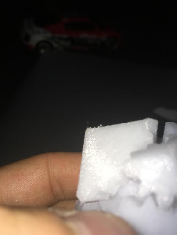

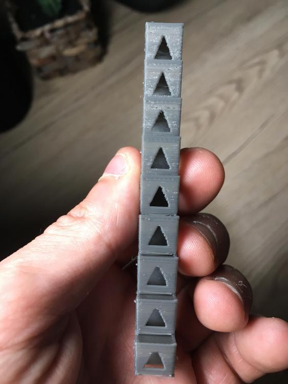

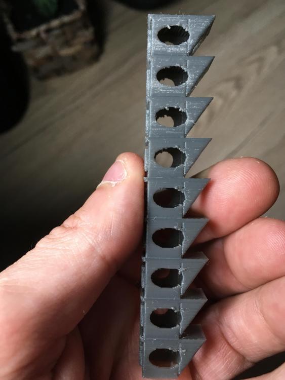

andando dai 205 in giu (non so se si vede bene dalla foto) si iniziano a vedere micro fori su un lato. Credo comunque che 215 sia quello che rovina meno la base del foro triangolare- 33 risposte

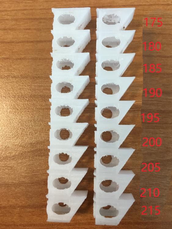

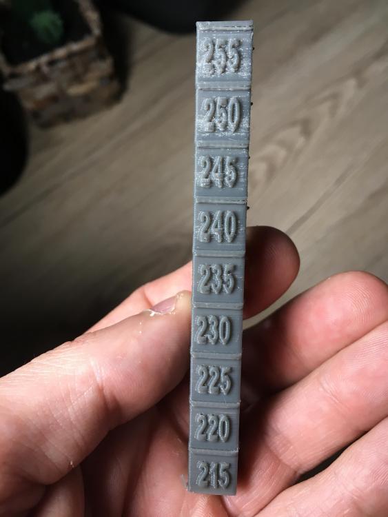

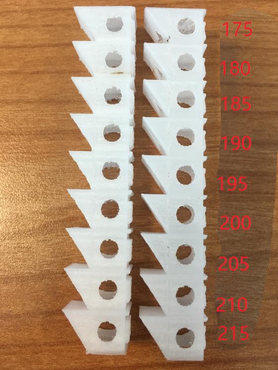

ho fatto 2 torri con ventola al 100%. Quella a sinistra va da 215 a 255. Quella a destra da 215 a 175 (ho scritto in rosso le temperature). Quale pensate sia la temperatura migliore? Secondo me e' 215/210:- 33 risposte

Come resistenza non lo metto in dubbio, ma come qualità e rischio di oozing dovrebbe essere meglio una più bassa. Aspettiamo il risultato della torre e vediamo cosa ne esce :)- 33 risposte

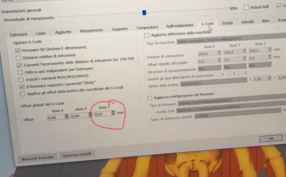

Per altezza intendi Z offset? (GCode script) Se si ho impostato 0,2, di default era 0 (Vedi foto sotto) Oggi provo a stampare la torre seguente da 180 a 220 gradi per capre quale sia la temperatura migliore: https://www.thingiverse.com/thing:2365226- 33 risposte

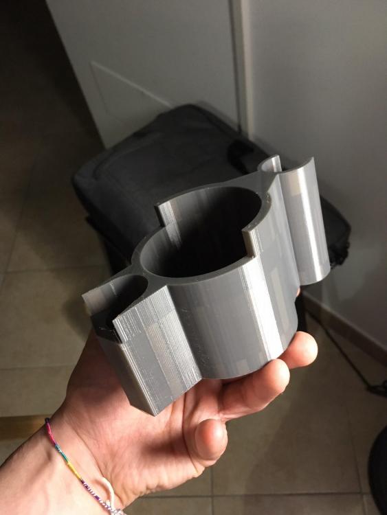

Non ho idea, so solo che in ogni stampa escono. Se vedi l ultima foto alla coppa ce qualche filo all interno bruciacchiato. Quello che mi da piu fastidio sono le tantissime bolle che si creano, non so se si vede bene dalla foto. Qualche suggerimento riguardo la mia configurazione?- 33 risposte

	Salve a tutti ragazzi, mi chiamo Tony e ho da qualche settimana acquistato la mia prima stampante Anycubic Prusa i3 MEGA. Dopo aver provato vari PLA ho deciso di provare il PETG+ della Sunlu. Sto facendo molte prove ancora sulla giusta configurazione, magari dopo posto la mia configurazione di stampa, e' ho molti dubbi. Quello principale e' la temperatura. Il produttore, i forum, i conoscenti, insomma tutti consigliano di usare una temperatura dai 235 ai 250 gradi. Come mai io riesco a stampare il PETG anche a 180 gradi? Capisco che da stampante a stampante, da estrusore a estrusore puo cambiare la temperatura, ma 180 sono davvero pochi secondo me. Comunque sia in questo momento sto stampando a 200 gradi, ho stampato la torre da 235 a 180 gradi ma non sono ancora esperto da capire quale sia la temperatura migliore. Questi sono i miei risultati attuali con 200 gradi: Grazie in anticipo e buona giornata.
