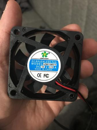

Salve ragazzi, visto che sono out of order con la stampante ( ho ordinato cartuccia e sensore ) volevo approfittare per cambiare la ventola dell alimentatore 24v. ho smontato tutto per prendere la grandezza della ventola e ho notato che ha una ventola da 14v. non sapevo esistessero 🙂 Ho speranza di sostituirla con una bella noctua o una silent 6 per risparmiare? Non penso esistano da 14v Grazie in anticipo! -

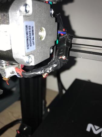

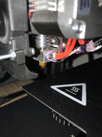

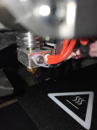

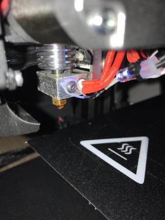

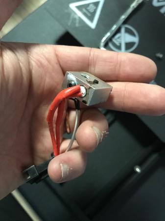

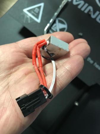

Una mingda d3 pro, sconosciuta come pezzi di ricambio originali. Dovrò prendere tutto nuovo ho rotto tutto! Stavo mettendo dei connettori per evitare o isolante ma durante lo spostamento dei fili la pasta termica che avevo messo si era indurita e ha spezzato il sensore dentro 😞 Essendo ignorante sui tipo di modelli, dimensioni e misure, come devo cercare per prendere quel hot end di alluminio? So che ci sono diverse misure, quale sarebbe quello in foto? ps: la cartuccia è da 12 o 24v? -
				Errore anche dopo il PID Tuning - PRINTED HALTED Please Reset THERMAL RUNAWAY : E1
tonyhhkx ha risposto a tonyhhkx nella discussione Problemi generici o di qualità di stampa
Solo cartuccia senza sensore. Ho applicato i pid che erano mooolto diversi con questa cartuccia. stonprovando a stampare e sembra oscillare su 235 massimo 2 gradi ( 234-335-236). Grazie davvero per i vostri consigli, forse abbiamo risolto? 🙂 per cambiare tutto esistono kit che hanno già quel connettore nero senza saldare o far passare i fili fino alla scheda madre? intendo kit di cartuccia e sensore con attacchi maschio a 4 pin -

Ahia 😞 come faccio a verificare? ho provato a fare un esperimento, collegando una vecchia cartuccia della mia i3 mega con del nastro isolante, ho fatto il pid test senza fallire ma è molto instabile quasi 10 gradi di oscillazione non è proprio costante: È giusto collegare i cavi così con L isolante? Non dovrebbe scaldare giusto? Perché no non credo di trovare un kit completo con i stesso attacchi. Oppure si? -

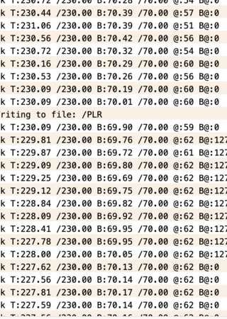

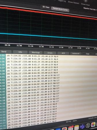

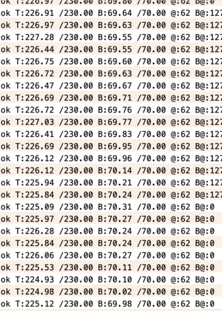

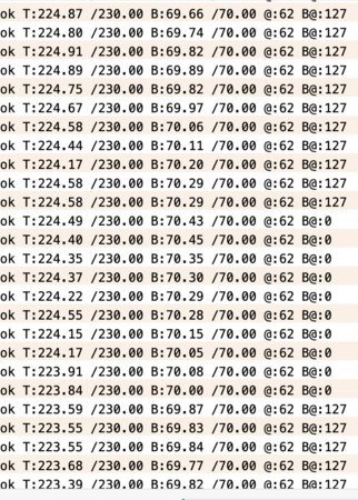

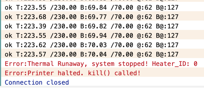

Esatto, quando arriva a 230 è abbastanza costante, scende massimo 2 gradi e risali subito a 230, ma dopo alcuni minuti scende senza sosta Ho messo anche la pasta termica buona della Artic nel foro e non è cambiato nulla nessun miglioramento -

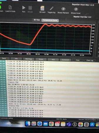

No è costante con grafico che sale a parabola diciamo, poi dopo minuti cala le foto L ordine in ordine sono da 230 gradi in giù -

Si funzionava, ho fatto circa 15 ore ti stampa in totale anche più in 4 giorni con PLA a 210 gradi, poi ha dato questi errori e ho modificato i pid ma senza successo, lo sto rimodificando anche per petg a 230 e sembra anche peggio da errore fin dai primi minuti -

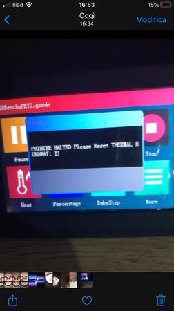

Lo sto rifacendo la seconda volta con E0 e ventola a 100% , si è bloccato durante il pid arrivando a 250 e dando quindi errore. ora sembra andare bene, aspetto i pid nuovo a momenti. ecco le foto edit: tuning fallito di muovo, è sceso fino a 210 e dato errore. se lo fa durante io tuning non è problema di pid allora giusto? -

I cavi sono tutti a posto ho appena riscontato cartuccia e sensore del hot end e rimesso per bene. stesso problema. li salvo direttamente nel firmware e rifaccio L upload del file .bin. penso che comunque anche senza e0 funziona perché il pid tuning alza la temperatura dell estrusore però poi riprovo comunque . a 230 arriva subito in 2 min massimo -
Va bene riproverò subito! Ps nella foto del messaggio esce E1 alla fine ma non è il bed, quando è il bed serve proprio bed qui -

Salve ragazzi, ho un problema con la stampate, ho controllato tutti i cavi e connettori sia sulla scheda che sull'hot end e sembra tutto ok. Ho ricalcolato il PID piu volte facendo anche 14 cicli quando invece ne bastano 8 usando il comando M303 S230 C14 ma ho lo stesso problema. Cosa potrebbe essere o potrei fare? Questi sono i PID prima e dopo: Default della stampante //#define DEFAULT_Kp 11.68 //#define DEFAULT_Ki 0.67 //#define DEFAULT_Kd 51.03 Nuovi calcolati #define DEFAULT_Kp 13.27 #define DEFAULT_Ki 0.88 #define DEFAULT_Kd 50.00 -
