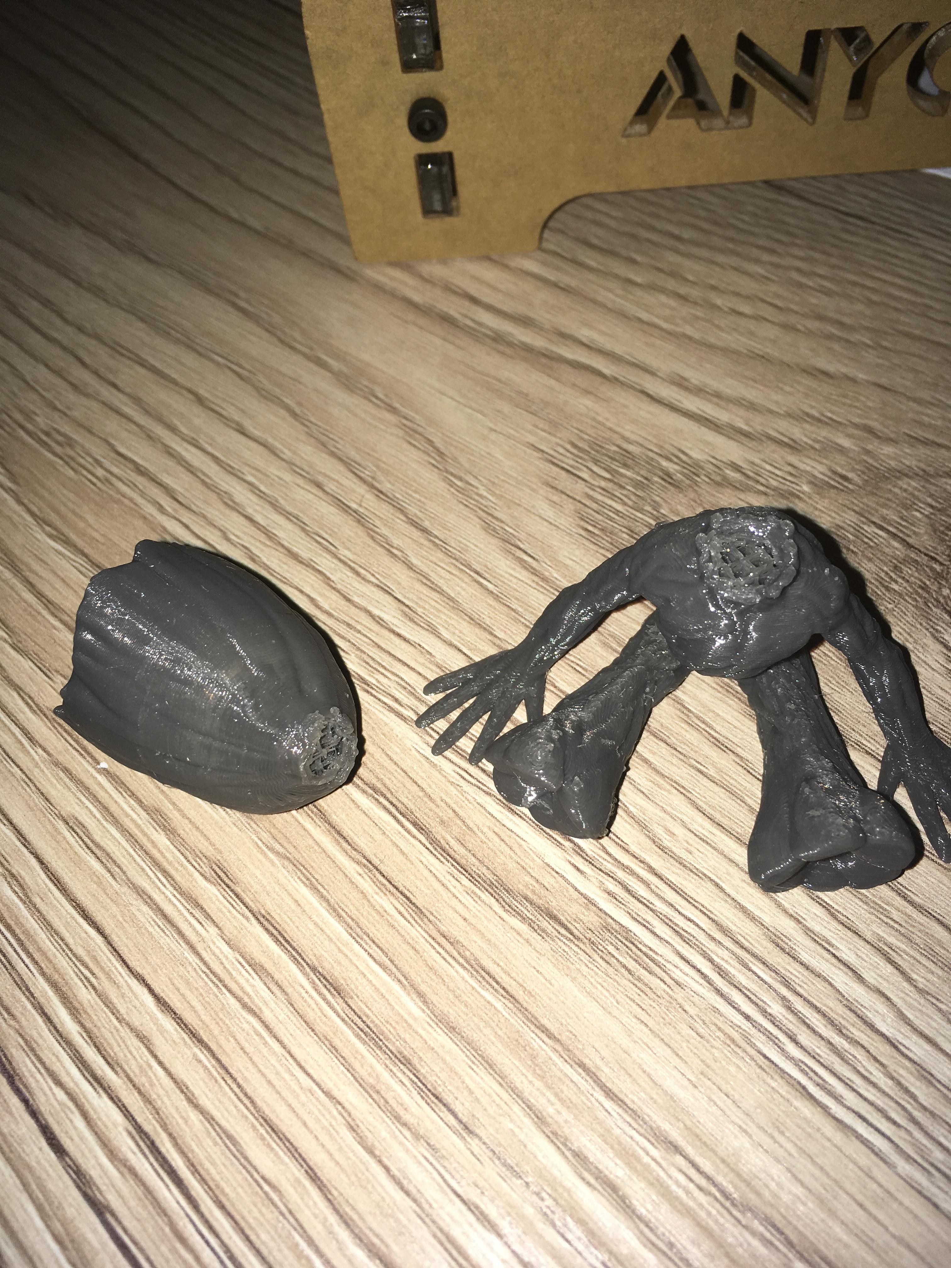

tonyhhkx ha risposto a tonyhhkx nella discussione Materiali di stampa

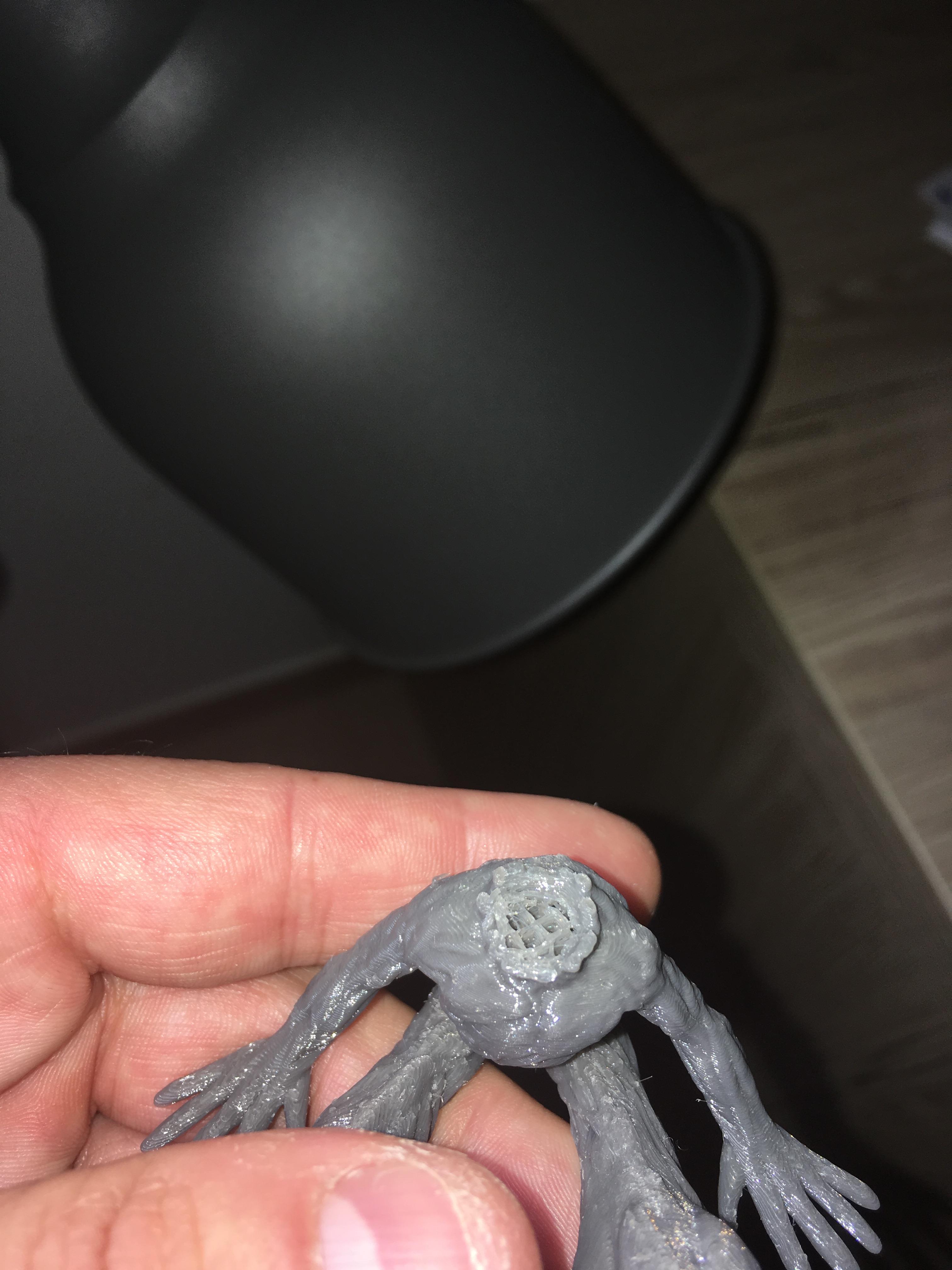

Ho provato a mettere le trattazioni in modo tale che avvengano tutte allineate sul retro. Le bolle non escono ma si vede la cicatrice è si sente anche al tatto. non è possibile avere un risultato migliore o sono al limite con questo filamento e stampante? in oltre cadendo da in altezza di solo 40cm si è rotto il mio Groot? È possibile? Sono passato da PLA a PETG per una maggiore resistenza invece quando cadono si rompono subito- 33 risposte

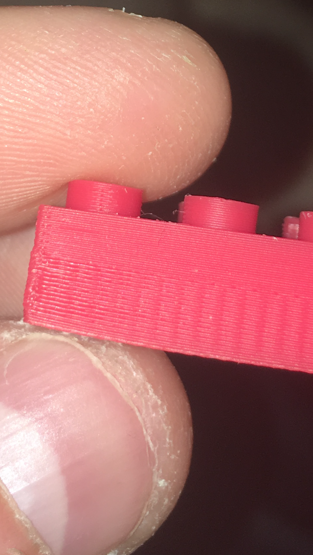

Ho riprovato a stampare e ho azzardato a fare due lego con il brim ma si è rialzato tutto dal lato frontale. Come mai ho ancora problemi di adesione? Ho anche spruzzato più volte molta lacca. Strane anche quelle venature sell ultima foto -

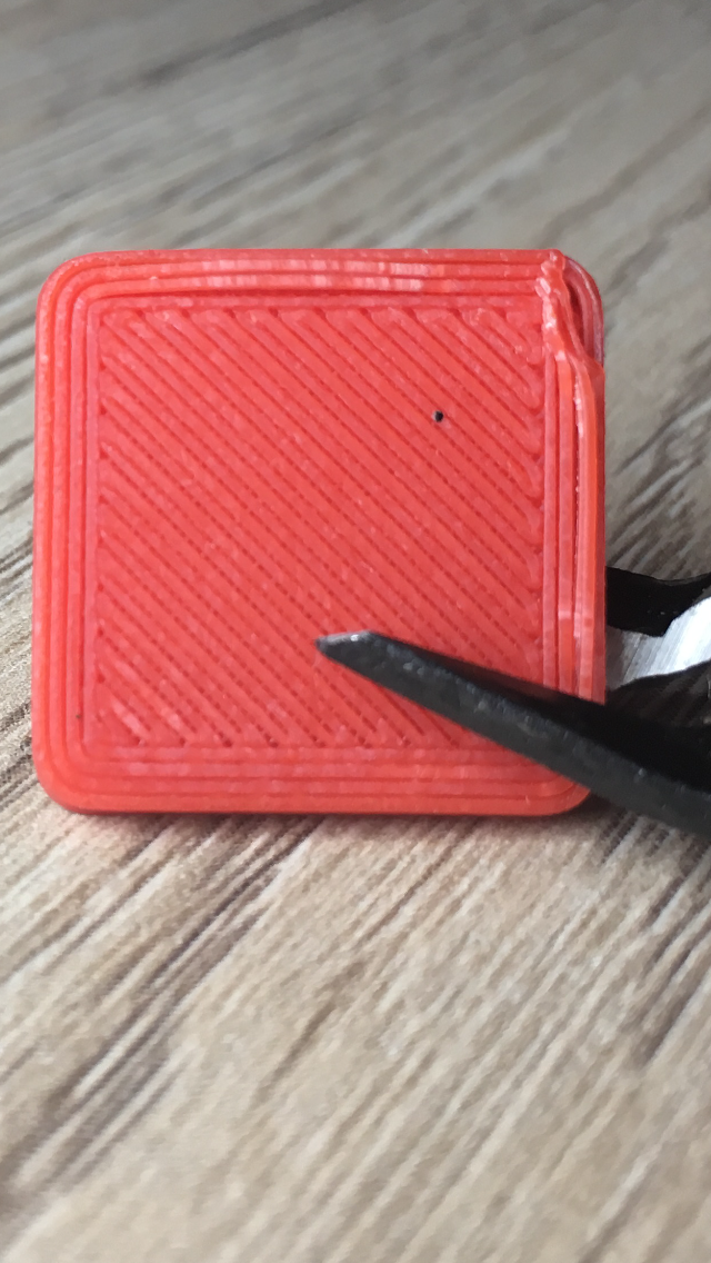

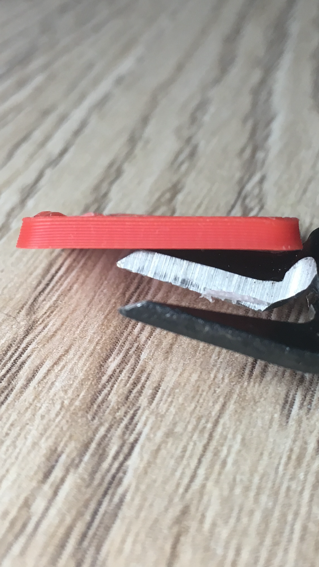

si, l ultima foto che ho mandato dove il warping si nota molto meno li ho sistemati. Il valore era 92.60, lho modificato con 102.35. QUando ho riprovato ad estrudere 150mm ha estruso 150mm (Prima della modifica ha estruso quasi 2cm in meno) -

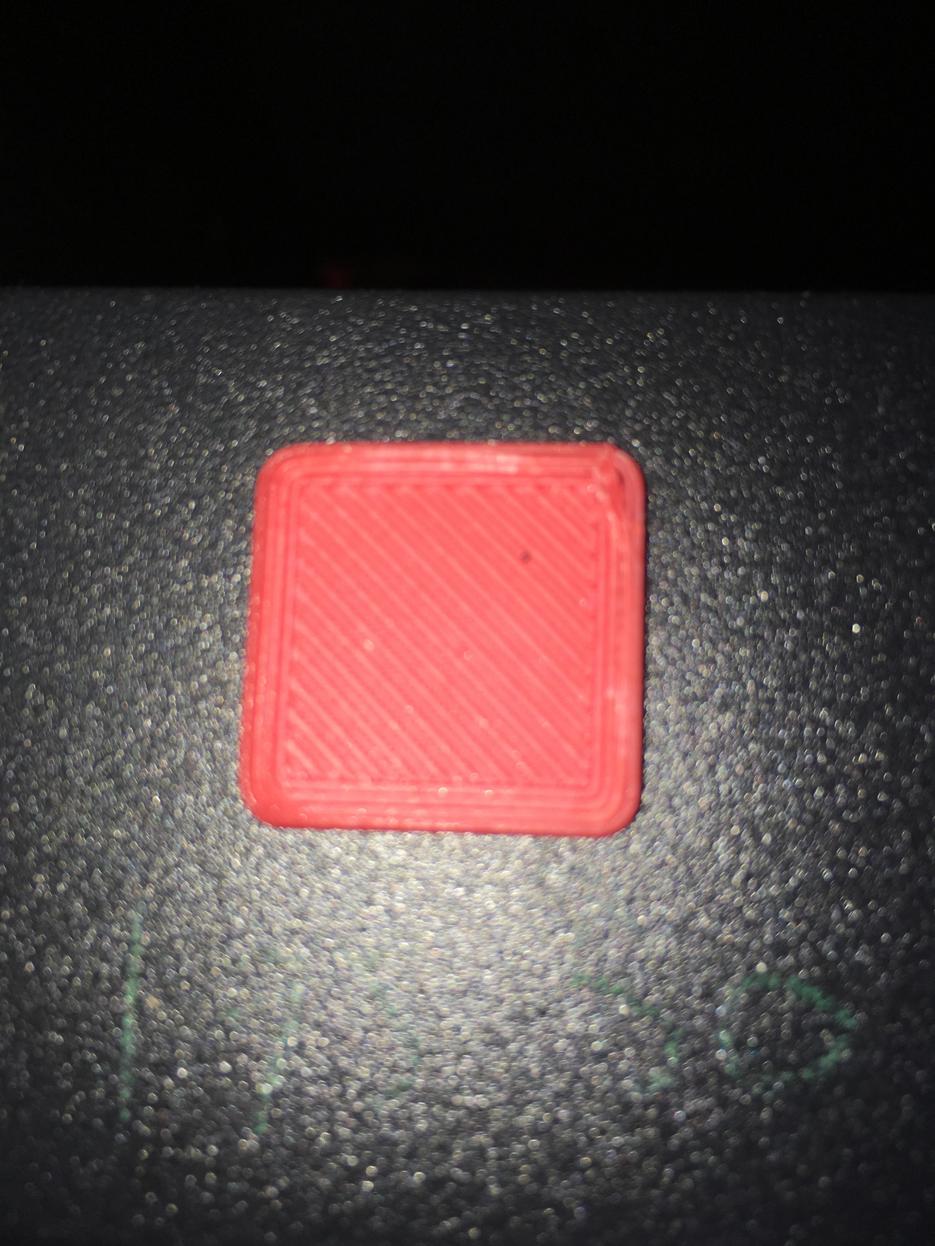

Ce L ho fatta! Ho dovuto rifare tutto su un pc con Windows. ho modificato il tuo gcode del modello 40x40 aggiungendo la modifica all inizio. Per sbaglio ho stampato con lo skirt al posto del brim, comunque questo è il risultato. Sta migliorando? -

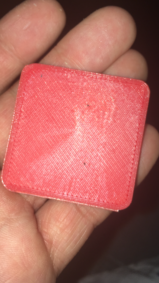

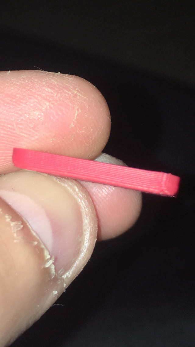

Ne ho fatta una con il raft, sembra leggermente migliore ma c’è ancora. In oltre la base a contatto con il raft non mi convince, cosa posso cambiare? -

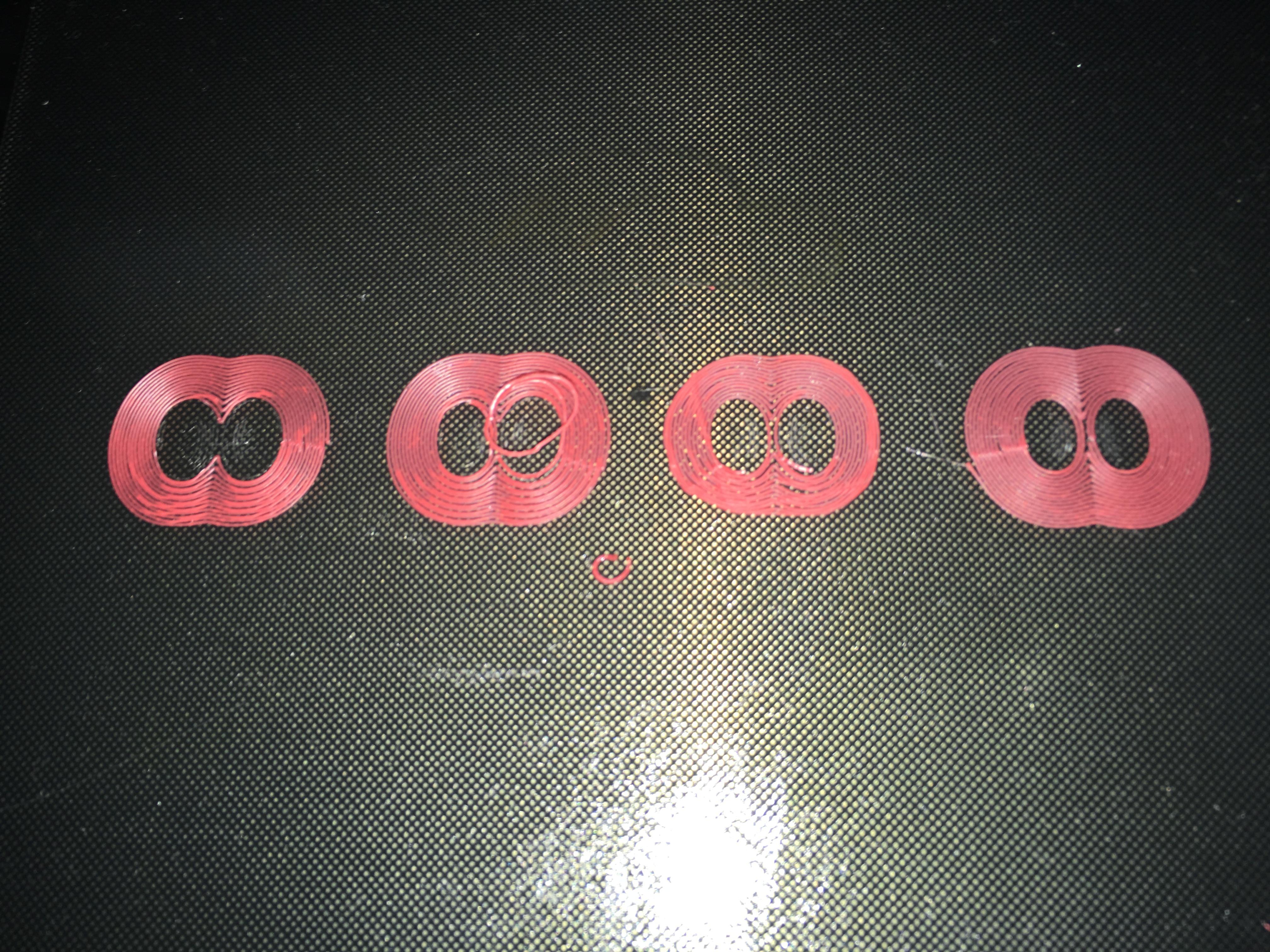

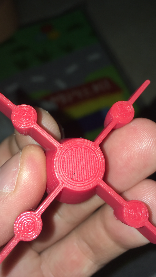

Grazie mille gentilissimo. Appena provo posto foto e vediamo il risultato 🙂 Edit: dimenticavo che quando ho stampato 4 Marvin insieme il brim era diverso tra loro, alcuni più deformi e altri meno: -
