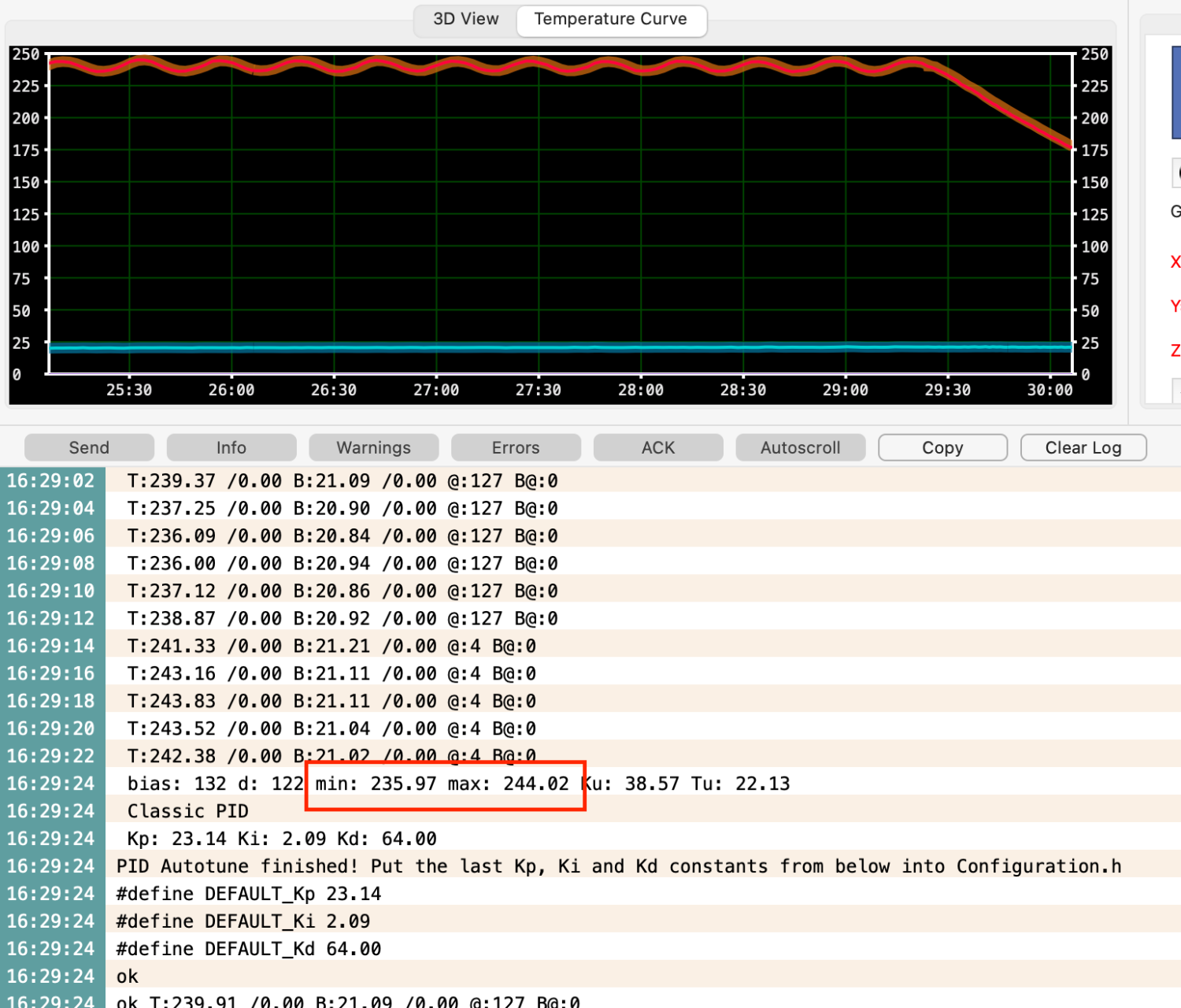

Mhmm e perché nonostante calcolo il pid con molti cicli c’è un d’instabilità di quasi 10 gradi? 😞 -

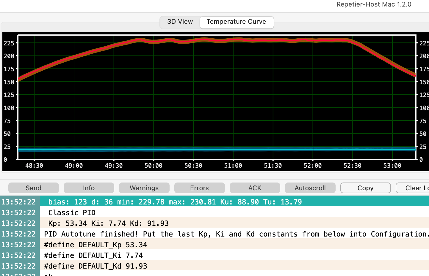

Non riesce neanche a far partire la stampa perché non riesce a stare più di 3 secondi alla temperatura target. Forse c’è una formula per il calcolo se pid max? Oppure tutti voi avete a palla a 255??? -

Va bene provo subito grazie mille! Fatto ma non riesce ad essere stabile in standby. A 230 sale e scende da 225 a 235, non penso sia corretto che sale e scende senza stampare o sbaglio? -

Ho fatto 255 come hai detto tu ma mettendo massimo 240 gradi, come risultato va bene? Sono molti i gradi di differenza? -

Il risultato ottenuto non è buono con pid max 160? oltreni 240 non posso ho la gola con dentro il pfte -

Edit: aumentando il pidmax sembra risolvere a quanto pare, ma troppo alto crea troppo non costanza nei valori di pid, sto provando 180 e ho un valore minimo e massimo di circa +~4 gradi -

Aspetta forse c'è qualcosa di strano nel firmware. Ho installato quello loro ultima versione e riesce a salire sino a 245 e oltre! Se invece compilo io il sorgente senza toccare codice non ce la fa. Forse qui cè qualcosa che non va e hanno fatto i furbetti? #define PIDTEMP #define BANG_MAX 255 // Limits current to nozzle while in bang-bang mode; 255=full current #define PID_MAX 125 // Limits current to nozzle while PID is active (see PID_FUNCTIONAL_RANGE below); 255=full current #define PID_K1 0.95 // Smoothing factor within any PID loop #if ENABLED(PIDTEMP) //#define PID_EDIT_MENU // Add PID editing to the "Advanced Settings" menu. (~700 bytes of PROGMEM) //#define PID_AUTOTUNE_MENU // Add PID auto-tuning to the "Advanced Settings" menu. (~250 bytes of PROGMEM) //#define PID_DEBUG // Sends debug data to the serial port. //#define PID_OPENLOOP 1 // Puts PID in open loop. M104/M140 sets the output power from 0 to PID_MAX //#define SLOW_PWM_HEATERS // PWM with very low frequency (roughly 0.125Hz=8s) and minimum state time of approximately 1s useful for heaters driven by a relay //#define PID_PARAMS_PER_HOTEND // Uses separate PID parameters for each extruder (useful for mismatched extruders) // Set/get with gcode: M301 E[extruder number, 0-2] #define PID_FUNCTIONAL_RANGE 40 // If the temperature difference between the target temperature and the actual temperature // is more than PID_FUNCTIONAL_RANGE then the PID will be shut off and the heater will be set to min/max. // If you are using a pre-configured hotend then you can use one of the value sets by uncommenting it // Creality Ender-3 #define DEFAULT_Kp 11.68 #define DEFAULT_Ki 0.67 #define DEFAULT_Kd 51.03 #endif // PIDTEMP -

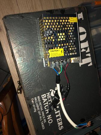

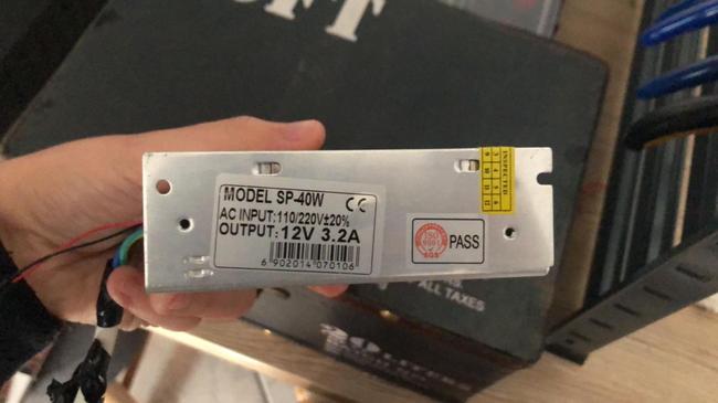

Alternativa: se metto un alimentatore cinese che ho a casa da 12v piccolino da 5 euro non ventilato collegato in ponte alla corrente del alimentatore? Cosi posso collegare le ventole da 12v della GELID tutte li senza mettere in gioco l'alimentatore stock? -
