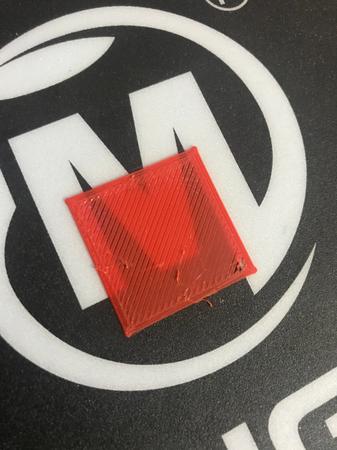

				Problema primo Layer nei 4 angoli con BL Touch
tonyhhkx ha risposto a tonyhhkx nella discussione Problemi generici o di qualità di stampa
Ho appena provato anche mettendo sopra una lastra di vetro spessa 6mm. Con La lastra si nota bene il piano deformato. facebdo lo stesso test è leggermente migliorato ma sempre che un angolo ha lower estrusione e uno invece bene o over -
allora ragazzi non so più che fare 😞 -

Ragazzi ho dismontato tutta la stampante, ma proprio tutta! Ho smontato tutta l'asse z e rimontata da capo, ricontrollato tutti i cuscinetti/ruote, smontato il bed e rilivellato, altezza asse z e tutto. Ricalibrato a temperatura, riregolato babystep al centro e ho rilanciato il gode con la tua modifica. Risultato: stesso risultato di prima. Cosa puo esser quindi il piatto troppo storto? (appoggiato al tavolo sembra perfetto ma se paso sopra l'estrusere con il foglio di carta sento che è a forma di coppa invece), oppure il bl touch? E' normale che entri dentro un po prima che scatti? Vi allego il video del bl touch IMG_6785.MOV -

Ho appena fatto il test con quel comando dopo il G29. Non so perché non è più perfetto il layer al centro, comunque analizzando le differenze sul piatto dalle foto ha un leggero lower extrusion sul centro e i due angoli di destra, mentre quelli di sinistra sotto over extrusion 😞 Ii teoria mi aspetto che tutti devono essere uguali, al di la se sono lower o over. PS: è normale che il 3d touch non entra subito appena tocca il piatto ma rientra di circa 1-2 mm e poi ritorna dentro? O deve ritornare dentro subito appena sfiora il piatto? -

ok quindi metto nello start gcode: G28 ; home all axes G29 ; probe bed before print M420 S1 Z10 ; G1 X5 Y5 Z0.3 F4000 ; go intro start position G1 X80.0 E9.0 F600.0 ; intro line to prime extruder G1 X120.0 E16 F800.0 ; intro line G92 E0 ; reset extruder G1 Z2 F3000 ; move z up little to prevent scratching of surface G92 E0 ; Reset Extruder il sensore è un bl touch quello classico clone. Nelle istruzioni non ce nulla, solo livellare piano, cliccare ABL e regolare baby step tutto qui -

Quindi va messo dopo il g29? comunque quando stampa il Primo layer noto che i motori dell asse a si muovono quindi in teoria sta compensando e leggendo qualcosa dal precedente levelling. Questo comando che mi hai suggerito farà quindi la differenza? -

SI certo livello a caldo, uso idea maker e nello start code ho questo: G28 ; home all axes G29 ; probe bed before print G1 X5 Y5 Z0.3 F4000 ; go intro start position G1 X80.0 E9.0 F600.0 ; intro line to prime extruder G1 X120.0 E16 F800.0 ; intro line G92 E0 ; reset extruder G1 Z2 F3000 ; move z up little to prevent scratching of surface G92 E0 ; Reset Extruder La versione del marlin a quanto pare è customizzata per la mingda 🙂 Ecco il log quando la collego: 20:26:24: Connection opened > 20:26:24: N232 M110 *0 < 20:26:24: ok T:200.47 /200.00 B:25.92 /0.00 @:59 B@:0 > 20:26:24: N233 M115 *4 < 20:26:24: ok > 20:26:24: N235 M111 S6 *67 < 20:26:24: FIRMWARE_NAME:Marlin 2.8.2 (GitHub) SOURCE_CODE_URL:https://github.com/MarlinFirmware/Marlin PROTOCOL_VERSION:1.0 MACHINE_TYPE:MD D301 V1.0 EXTRUDER_COUNT:1 UUID:cede2a2f-41a2-4748-9b12-c55c62f367ff > 20:26:24: N236 M111 S0 *70 < 20:26:24: Cap:SERIAL_XON_XOFF:0 < 20:26:24: Cap:BINARY_FILE_TRANSFER:0 < 20:26:24: Cap:EEPROM:1 < 20:26:24: Cap:VOLUMETRIC:1 < 20:26:24: Cap:AUTOREPORT_TEMP:1 < 20:26:24: Cap:PROGRESS:0 < 20:26:24: Cap:PRINT_JOB:1 < 20:26:24: Cap:AUTOLEVEL:1 < 20:26:24: Cap:Z_PROBE:1 < 20:26:24: Cap:LEVELING_DATA:1 < 20:26:24: Cap:BUILD_PERCENT:1 < 20:26:24: Cap:SOFTWARE_POWER:1 < 20:26:24: Cap:TOGGLE_LIGHTS:0 < 20:26:24: Cap:CASE_LIGHT_BRIGHTNESS:0 < 20:26:24: Cap:EMERGENCY_PARSER:0 < 20:26:24: Cap:PROMPT_SUPPORT:0 < 20:26:24: Cap:AUTOREPORT_SD_STATUS:0 < 20:26:24: Cap:THERMAL_PROTECTION:1 < 20:26:24: Cap:MOTION_MODES:0 < 20:26:24: Cap:CHAMBER_TEMPERATURE:0 < 20:26:24: ok < 20:26:24: ok T:200.47 /200.00 B:25.92 /0.00 @:59 B@:0 < 20:26:24: echo:DEBUG:INFO,ERRORS < 20:26:24: ok < 20:26:24: echo:DEBUG:off < 20:26:24: ok < 20:26:25: ok T:200.23 /200.00 B:25.91 /0.00 @:61 B@:0 < 20:26:26: ok T:200.07 /200.00 B:25.95 /0.00 @:62 B@:0 < 20:26:27: ok T:200.07 /200.00 B:25.89 /0.00 @:62 B@:0 < 20:26:28: ok T:199.99 /200.00 B:25.88 /0.00 @:63 B@:0 < 20:26:29: ok T:200.02 /200.00 B:25.89 /0.00 @:62 B@:0 ...... Io ho smontato tutto il pannello con i 4 gommini (si vede che è storto, è una lamiera bella grande). Appongiando la stampante senza quella lamiera e piedini pero non balla quindi in teoria non è storta la stampante... spero.... -

PS: ho dimenticato di dire che penso sia un problema solo tel telaio di sotto, praticamente è storto, non appoggia da un piede (levandolo e appoggiando la stampante senza quel telaio invece non sembra essere storta, batte tutta sul tavolo). Potrebbe anche questo essere un campanello di allarme? le ruote con cuscinetti che stato su tutti gli assi, ho messo la foto sopra -

mhmmm, non ho capito bene, questi qui se tengo fermo l asse e provo a girare il cuscinetto (senza farlo muovere sul telaio/profilo) non deve girare a vuoto vero (altrimenti non ce pressione sulla asse). Confermarmi pe favore. Per spingere con un dito diciamo che va tutto in po forte (a cause delle cinghie e motori), ma anyway, può quindi la pressione incidere su avere questi problemi che ho? Non pensate che sia problema anche del 3dtouch o del piatto? Scusate se sono poco pratico ancora dopo 3 anni 🙂
