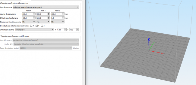

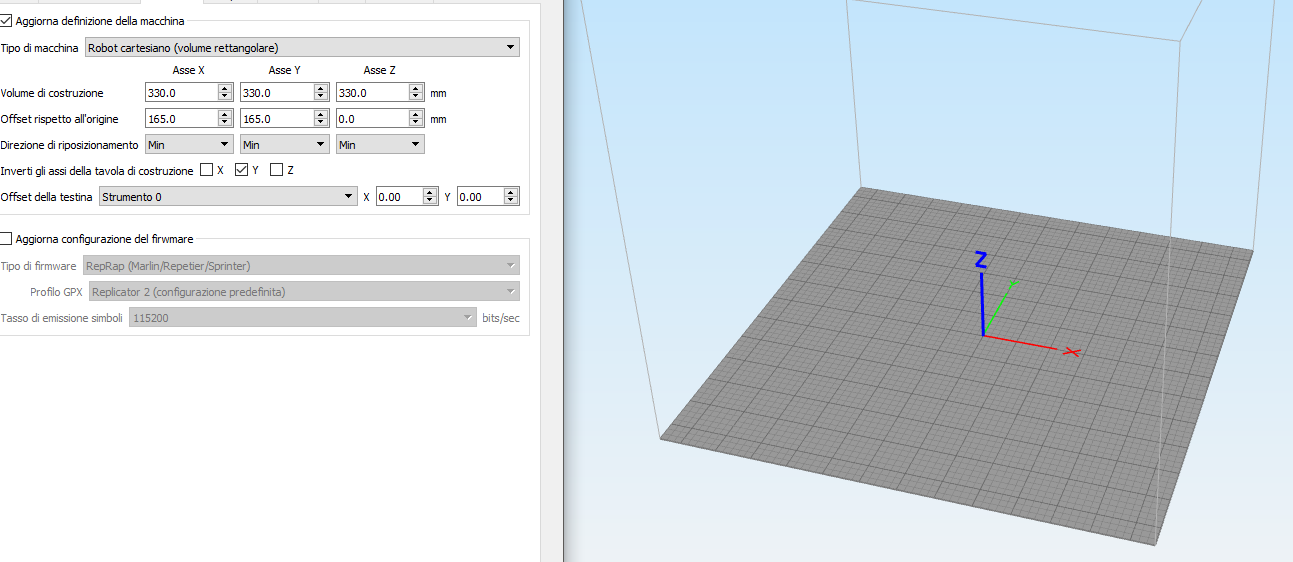

  12. Credo che devi mettere offset rispetto all'origine x=165 y=165 cosi dovrebbe impostarti il centro a centro piatto (presumo che il tuo piatto sia da 330)

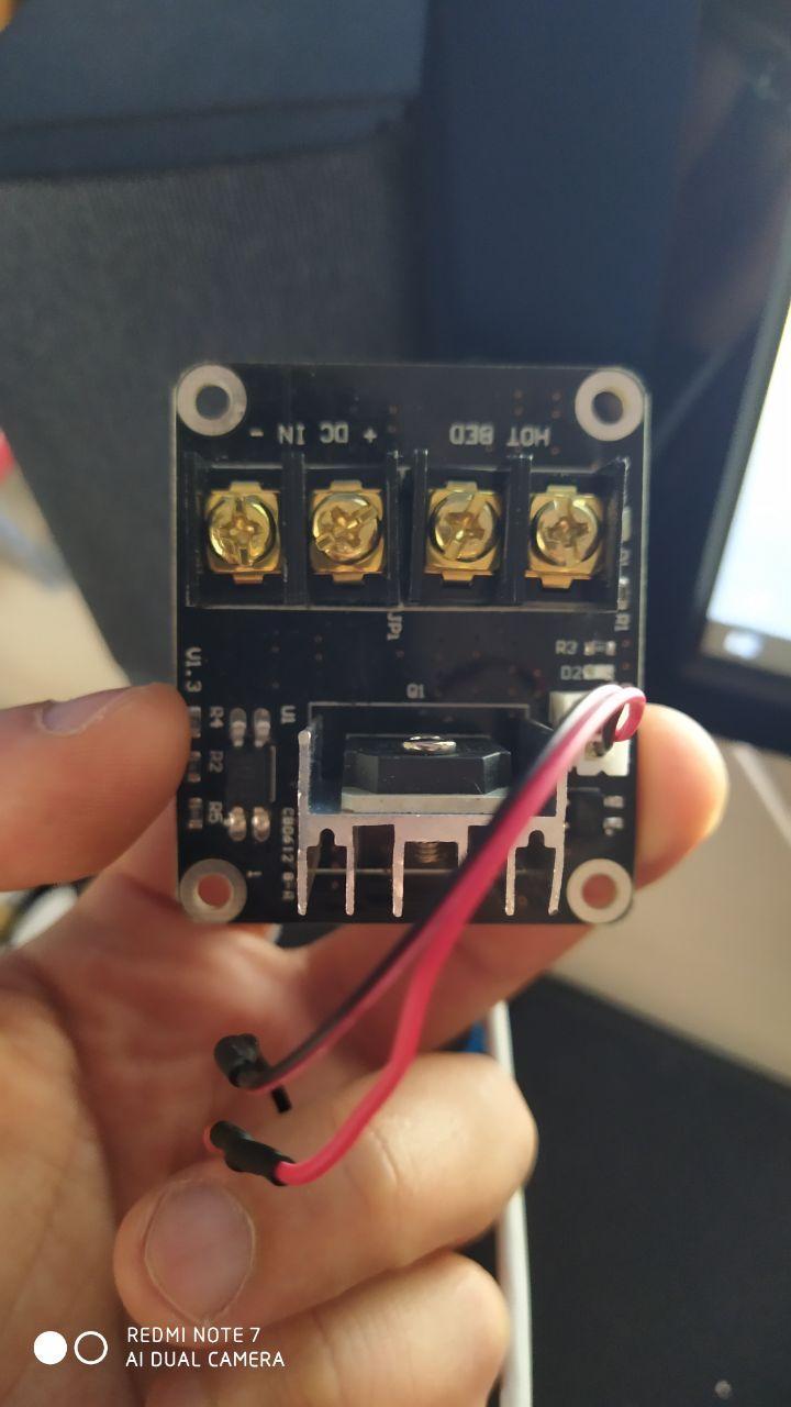

  17. Si si avevo risolto, ho collegato il mosfet normalmente e poi ho collegato l'alimentatore alla scheda da "power bed"
  18. Quindi devo collegare "power bed" sulla scheda sul mosfet? oppure lo collego all'alimentatore? o è uguale?
  19. non ho provato ma credo di no, perchè ci sono i morsetti apposta
  20. Certo, lo avevo sulla vecchia scheda in questo modo...ecco perchè ho chiesto, mi faceva strano perchè su questa scheda ci sono i morsetti per il bed...non vorrei che devo collegarlo comunque..
  21. Non riscalda in questo modo però....non so, può essersi rotto?
  22. ah ok quindi dalla scheda vanno tolti, perfetto
  23. Si lo so...non capisco solo se l'alimentazione devo farla arrivare comunque alla scheda o no?
