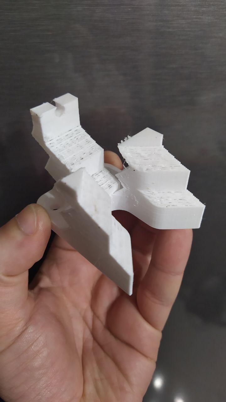

  19. credo che sto avendo le perdite di passi per i motivi piu strani di sempre... prima gli endstops, poi lo slicer....
  20. Qualcuno vorrebbe provare a stampare lo stesso file con prusa slicer??? Solo per la scienza... Sent from my Redmi Note 7 using Tapatalk
  21. In allegato la stampa fatta con PrusaSlicer, premetto che fino ad ora (con PrusaSlicer), salvo altri errori (tipo endstops scoperti settimana scorsa) ho sempre stampato decentemente... Premetto anche che è il primo file su cui mi da errori. Oggi ho fatto due stampe con 2 gcode esportati da PrusaSlicer e mi hanno dato lo stesso risultato come in foto (identico, perdita di passi alle stesse altezze) Attualmente sto stampando con gcode esportato da S3D, la stampa ha quasi finito, NO PERDITE DI PASSI.
  22. No no ancora non lo so, però ho come l'impressione che i primi layer siano meglio, non so, è come se il filamento esca piu fluido con S3D...inoltre il gcode è 2.7 Mb mentre con PrusaSlicer è 7 Mb.. queste sono le uniche differenze che ho notato a primo impatto avendo stmapanto a distanza di pochi minuti con 2 differenti slicer... appena ho certezza sulla perdita di passi faccio sapere
  23. Non sbagli... Sto provando a stampare, vi farò sapere se con S3D perde passi...la cosa curiosa è ha perso passi agli stessi identici layer, ecco perchè ho pensato al file/slicer...

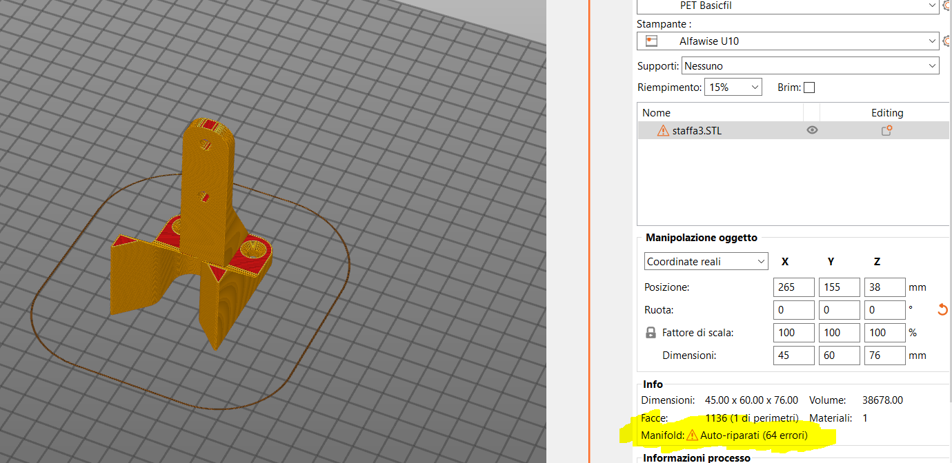

  24. Scrivo in questa discussione per non aprirne una nuova perchè mi è successa una cosa strana... Questa volta veramente ho perso passi allo stesso modo su due stampa differenti...stessi layer, però solo su Y... Sto usando PrusaSlicer, il file (esportato senza errori da solidworks) viene letto con 66 errori su prusa slicer, che però vengono riparati... Aprendolo con S3D invece, nessun problema, 0 errori.. Adesso sto provando a fare la terza ristampa (2 fatte con PrusaSlicer con stessa perdita di passi su Y) con S3D. Quindi la domanda è: Può essere che un file "danneggiato/riparato" automaticamente dallo slicer possa comportare una perdita di passi???
