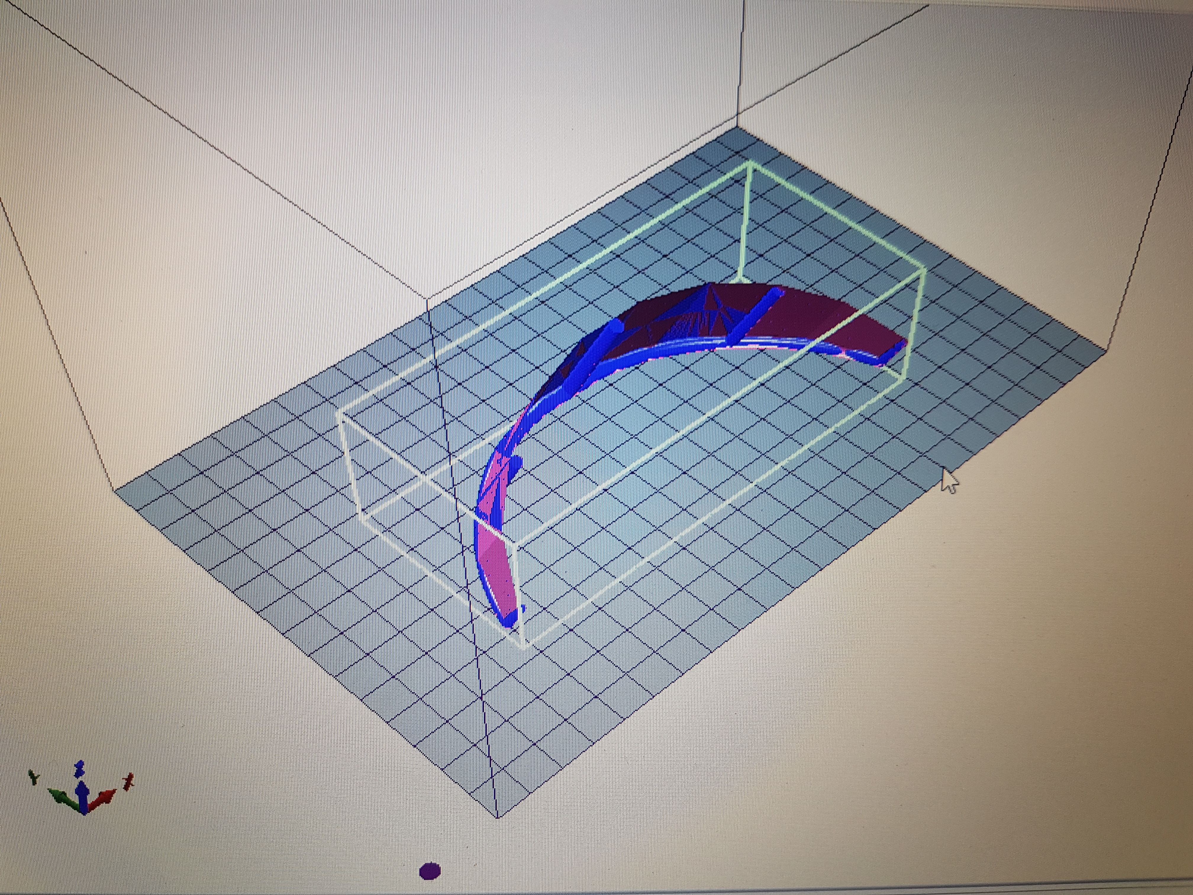

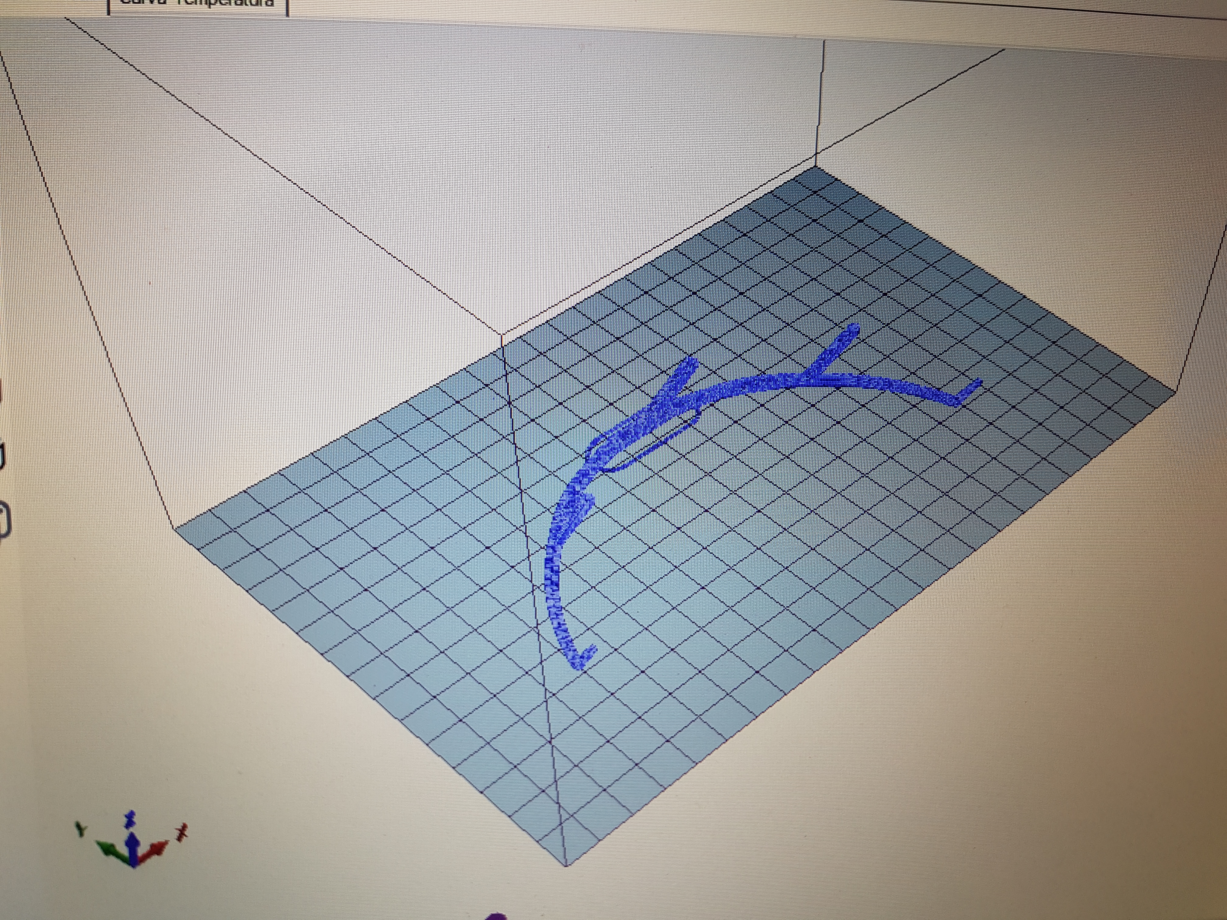

  3. Ciao a tutti... ho un problemino con slic3r, in pratica carico un immagine (nessun problema di mesh) eseguo lo slich e mi toglie un pezzo importante sapete dirmi il perchè? oppure... meglio... come posso risolvere il problema?

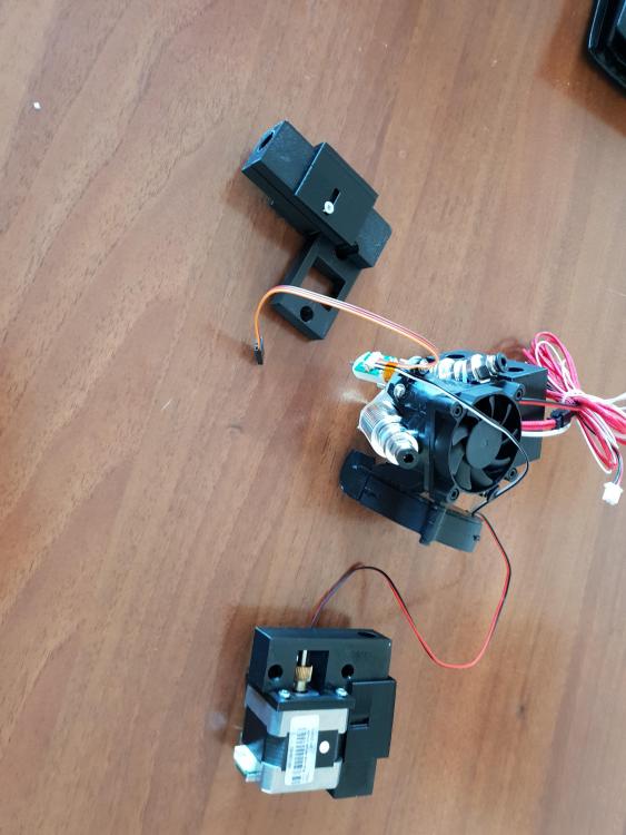

  4. Be.. innanzitutto voglio ringraziare questo forum, e fare i complimenti agli utenti come @Aldebaran94 @Adryzz @Alep @FELIX sempre disponibili ad aiutare gli utenti più ignoranti come me... Voglio dirvi che ieri sera seguendo varie discussioni sul forum ed ascoltando vari consigli ho risolto i miei problemi... come? Ho immaginato che i miei problemi fossero causa del trascinatore del filo, cosi ho smontato l'estrusore, ho pulito la ruota dentata, con la mia cnc ho rifatto le gole, ho allungato la molla della levetta ed ora funziona PERFETTAMENTE anche con il filo di terze parti :D ho realizzato il raffreddamento per il filo da montare sulla mia stampante Duplicator 5 ed è venuta fuori una MERAVIGLIA!!! Grazie ragazzi siete stati tutti veramente di aiuto!!! spero un domani di poter aiutare io gli altri come voi avete aiutato me! Grazie a tutti

  9. Grazie ragazzi delle vostre risposte!!! Il problema sono le mie risposte ahahhahah Quello che ho usato non è un oggetto caricato nella sd ma è un oggetto fatto da me con freecad, un software che utilizzo per disegnare in 3d come scheda di controllo la mia stampante monta una GT2560 VB+5 A4988 non so se possa esservi di aiuto L'estrusore che monta è un MK8 Dual extruder il modello con la leva in plastica :D allego una immagine per farvi capire meglio Se può essere di meglio aiuto posso smontare l'estrusore e fornirvi le immagini reali :D Se avete consigli su cosa posso prendere per migliorare la mia stampante sono pronto a qualsiasi acquisto :D gia pensavo al mk8 in metallo che mi sembra più serio di quello in plastica :D... e come scheda non ho alcuna idea

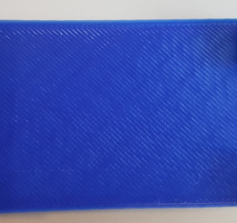

  10. Ciao, Grazie mille per la tua risposta, hai ragione, non ho specificato che il layer visibile in foto è quello sopra non quello sotto, il piano è in alluminio non in vetro, ho fatto un controllo completo sul piano con un comparatore montato sul carrello per capire se il piano presentasse imperfezioni, ma il piano si presenta con un difetto massimo di 0,01 mm quindi dai non è male. Come Software uso Repetier-Host Come Slicer uso Slic3r. Per quanto riguarda i passi del estrusore li ho aumentati da 100% a 120% ma non ho notato nulla di che'...anzi sembrava che sbavasse di più... Per quanto riguarda il firmware... ho visto che è disponibile il firmware Marlin, ma ancora non mi sono preoccupato di caricarlo... tu consigli di farlo? Oppure conosci firmware migliori che posso caricare? Dove posso trovare materiali di qualità almeno come quelli presenti nella stampante? per iniziare sarei contento di trovare un buon PLA Grazie mille ancora

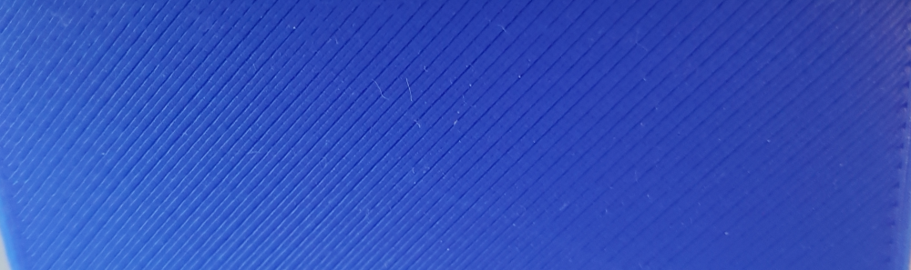

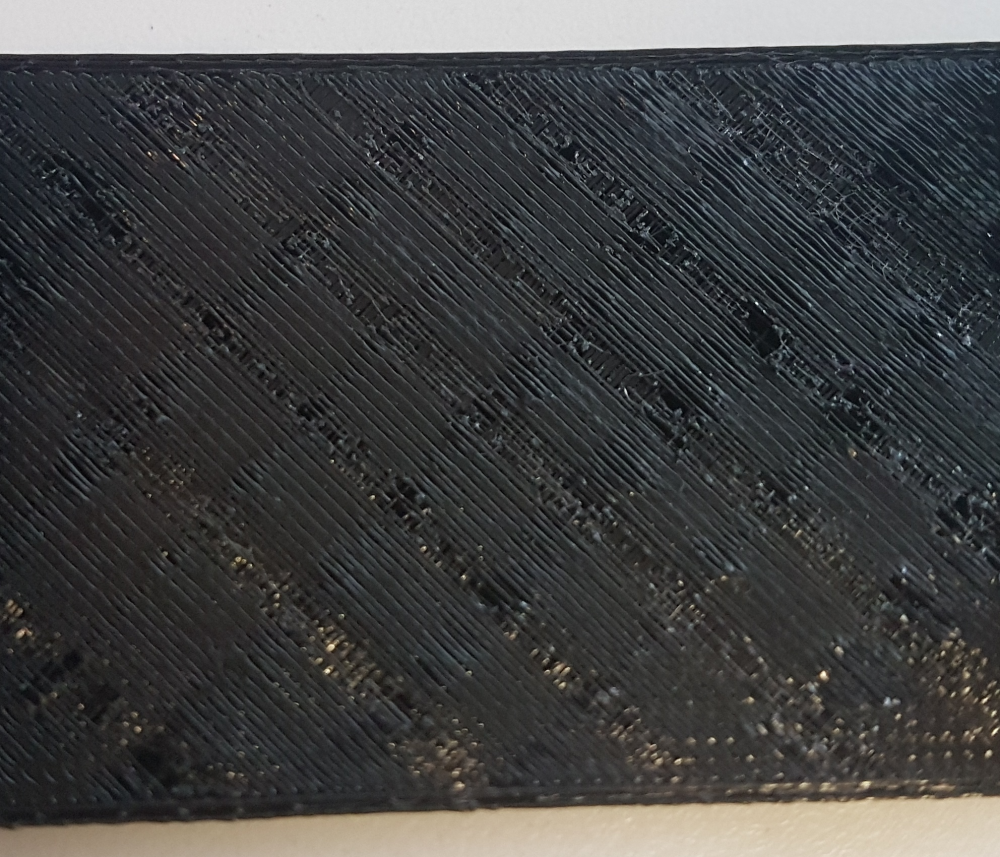

  11. Ciao a tutti, sono un principiante, quindi il mio dubbio è: sono incapace io oppure il prodotto fa pena? Utilizzo una stampante 3d Geeeteck Duplicator 5 presa in kit di montaggio, montata, livellato il piano e configurato il programma per quel poco che ho capito... per il momento ho fatto 3 stampe: 2 con il filo in PLA già presente all'interno della stampante e 1 stampa ( numerose prove ) con il filo in PLA acquistato online... Le prime due sono venute a mio avviso perfette, allego le foto qua sotto in blu Piano riscaldato a 60° (anche se non serve ) Estrusore a 200° 2 strati sopra e sotto Fill gli altri reticolati Da principiante ero convinto che bene o male acquistando PLA il risultato sarebbe stato il medesimo... ma non è stato così... Ho acquistato del PLA nero dal sito della Prusa... pensando che potesse essere un buon prodotto visto che se si cerca stampanti 3d il primo a uscire è shop.prusa3d.... Ma il risultato è "inguardabile" e in piu è estremamente delicato. per stampare quest'ultimo ho provato vare configurazioni, utilizzando la configurazione sopra descritta (Piano riscaldato a 60° (anche se non serve ) Estrusore a 200° 2 strati sopra e sotto Fill gli altri reticolati) il prodotto faticava ad uscire dal estrusore, per questo motivo ho alzato la temperatura del estrusore fino a 215 e questo è stato il risultato... Cosa mi dite? avete qualche consiglio?
