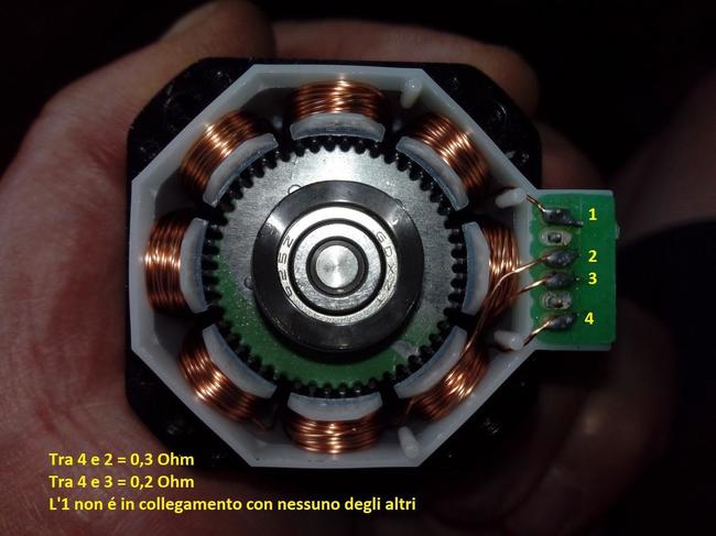

Lanjazz ha risposto a Lanjazz nella discussione Software di slicing, firmware e GCode
Mi sa di si....... Guarda la foto allegata... il motore ha problemi. Io non sono esperto ma ho sempre visto che dei 4 pin ogni coppia era un avvolgimento e quindi ogni coppia era "cortocircuitata" ma isolata dall'altra.... qui é tutto diverso... SE NON E' CAMBIATO IL MODO DI COSTRUIRE I MOTORI MENTRE INVECCHIAVO!!! Confermo il -315 anche nella mia, ma lo fa DOPO aver fatto l'HOME. -

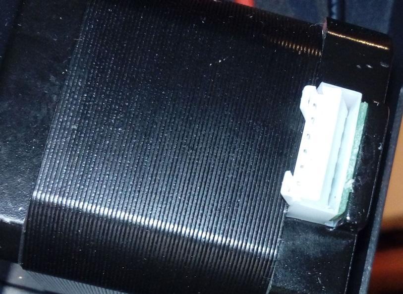

Ho notato che il motore dell'asse Z ha il connettore storto...... infatti mentre gli altri assi sono silenziosissimi, questo Z quando fa spostamenti un pó lunghi fa un rumoraccio..... non vorrei che ci fosse un filo staccato dentro..... -

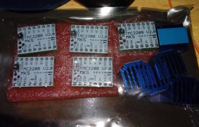

OK grazie... ho modificato il file .txt, ora tutto va nel verso giusto..... a parte il fatto che quando faccio HOME di tutti gli assi il piatto rimane basso e sul display segna -350..... se porto il piatto manualmente fino a far cliccare l'endstop, allora il display segna 0......... TMC2208 e gli ho messo dentro il firmware originale della prima scheda in alto a sx. -

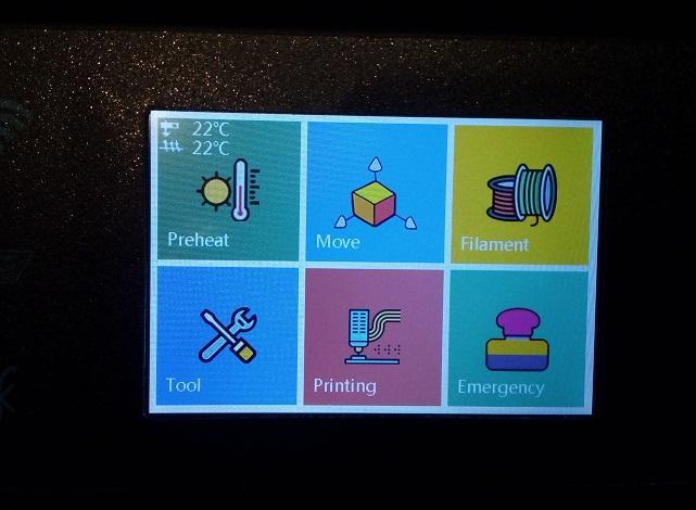

Arrivata la scheda, ma con una sorpresa...... dice "closed source". C'é giá dentro un firmware (che va tutto tarato)... non riesco a capire se posso buttargli dentro il firmware della Ghost5.... maremma maiala. Ora dentro c'é Robin_nano35 Firmware V2.0.3.1 -

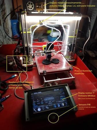

Penso di installare l'originale per vedere come va e stampare i pezzi di ricambio del mio rotore. Poi quando avró voglia (se mai l'avró), volevo provare Marlin 2...... forse. Sono un pó stufo di stampare cubetti per regolare i microstep e spero che col firmware originale sia giá a posto... Va bene che ho trovato il Marlin2 giá predisposto per la Ghost5..... vedremo. Brucom, nella tua scheda quanti ponticelli dei microstep hai montato sotto ogni driver? Ho perso anni a modificare la mia Prusa.....
