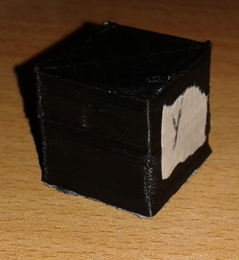

Salve a tutti, di certo non sono un esperto e quindi mi sono fidato di ciò che si dice nei vari forums. Ho acquistato un Bowden, prima di smontare il vecchio estrusore mi sono stampato (malamente) i vari pezzi e stasera ho montato il nuovo. Stampa di prova assolutamente.... diversa. Questo pezzetto aveva il problema di stampare sul vuoto la parete superiore. Giudicate voi: -

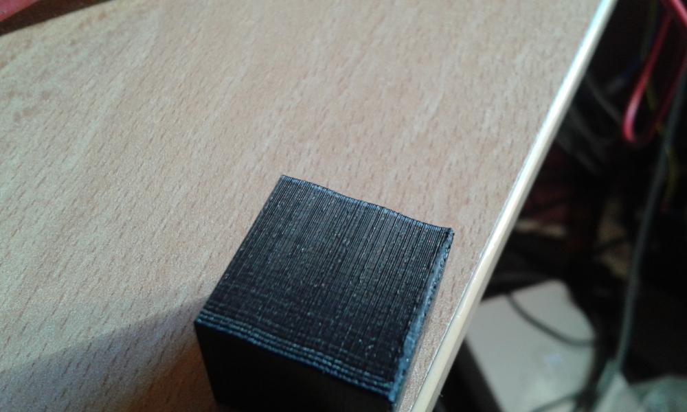

grazie Alep. Nel caso della mia scatoletta la parte superiore è stata la prima parte stampata e gli angoli si sono sollevati dal piano di stampa, per questo girandola verso l'alto si vedono abbassati..... Il discorso antiwooble mi sembra facilmente realizzabile... Ti ringrazio perchè mi stai togliendo molti dubbi.. si vedono pezzi stamapati perfettamente ma non sapevo del lavoro fatto dopo con prodotti... un po come certe belle donne con Photoshop insomma Ti ringrazio... se mi dessi un link indicativo per le barre te ne sarei grato. Io brancolo nel buio e rischio di prendere facilmente delle fregature.... -

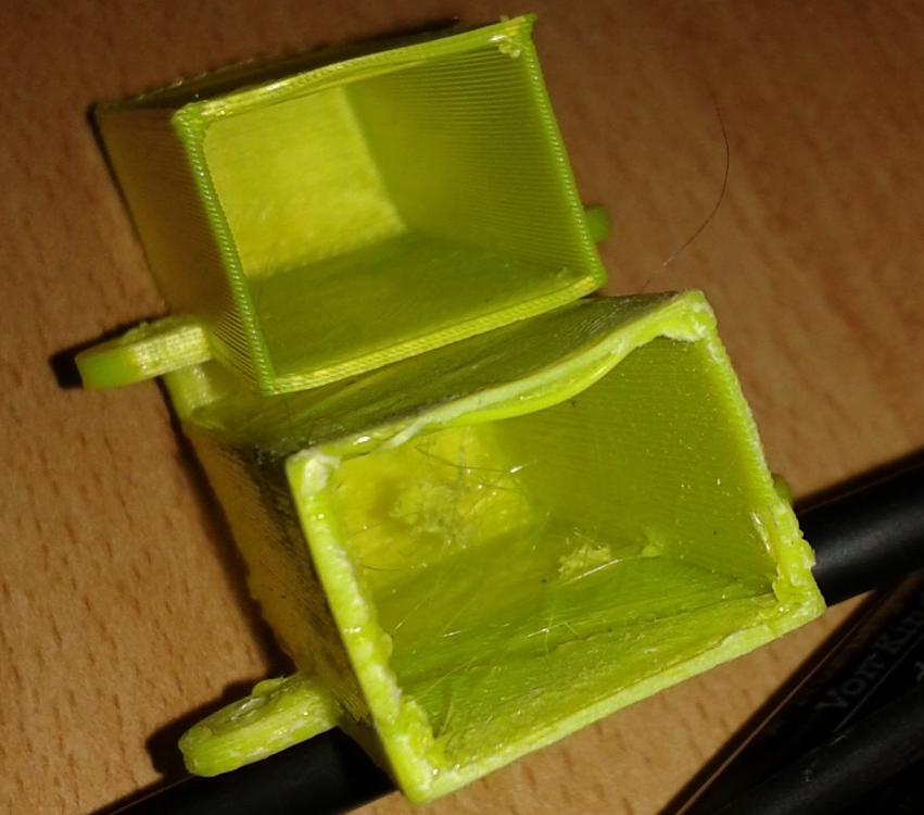

Eccola qua Alep. Tra le diverse difficoltà che incontro di certo ci sono quelle delle impostazioni di Cura..... indicativamente, che valori indicativi daresti tu per fare una scatoletta come questa? La facciata fa schifo.. gli angoli cadono e ora è anche migliorata in quanto l'ho lasciata qualche minuto sul piatto caldo a 80° e gli angoli sono un pò andati giù, ma per il resto fa veramente schifo all'occhio... grazie mille ....e poi rimane il discorso dei lati che salgono a serpentina solo lungo l'asse Y vedi se si capisce da foto: -

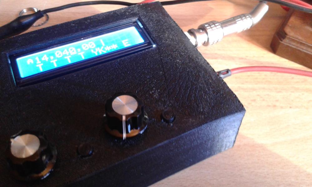

Salve a tutti, Oggi mi sono lanciato e ho stampato un contenitore da me disegnato per una radiotrasmittente autocostruita radioamatoriale (circa 110x100x35, quindi non enorme). Felice per averci azzeccato con le misure dei vari gambi di potenziometri, encoder, pulsanti e display, ho cominciato a saltellare come il protagonista di Cast Away quando accende il fuoco sulla spiaggia... ma la felicità è durata poco... le pareti sono praticamente splendide, ma gli angoli sono "imbananati" e scendono..... Ho letto che la colpa è del pla che raffreddandosi tira, ma possibile che non possa fare qualcosa? Uso lacca Splendor e per staccare il pezzo faccio molta fatica, ma gli angoli si sollevano sempre. Il piatto ho provato a tenerlo sia freddo, sia a 30°, sia a 60°... stessa cosa. Domani posto una foto. Auguri a tutti. Grazie -

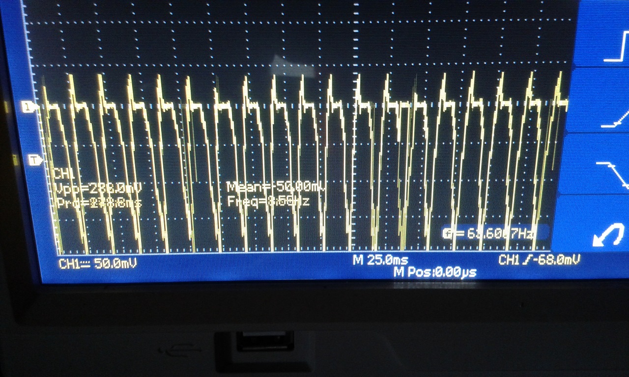

RISOLTO!!! Ho preso un firmware e l'ho risistemato per Ramps... L'ho caricato sul Mega senza nessuna scheda collegata e ho visto l'oscilloscopio piatto come le mie funzioni cerebrali ieri sera.. Ora ho montato la Ramps e funziona tutto. Unico problema è stato che ho dovuto ricalibrare la macchina da capo..... Poi mi ero dimenticato di decommentare le righe dell'EEPROM e quindi ho dovuto ricaricare il tutto, ma per fortuna non avevo ancora tarato la macchina. Mi dispiace solo che il firmware incriminato era più "moderno". Vedrò con calma di trovare il difetto. Tutto è bene ciò che finisce bene.... Ora si ricomincia a stampare e a migliorare la stampa. -

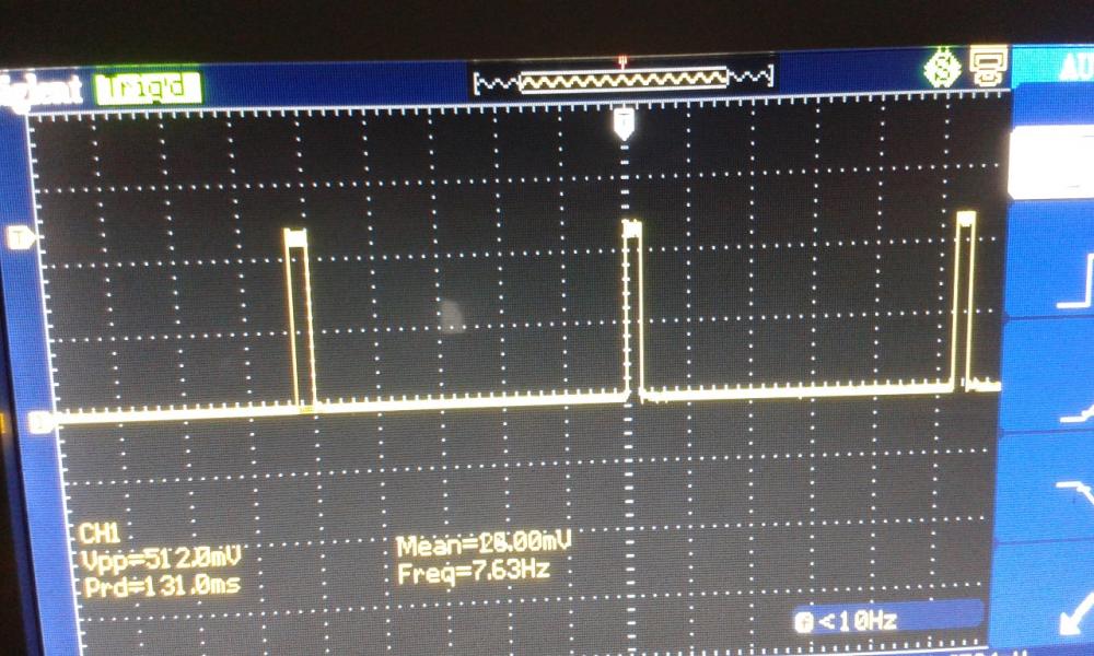

Aggiungo un'immagine tratta dal mio oscilloscopio: la prima direttamente sul pin 8 di Arduino. la seconda sul piedino del FET Tutto a scheda Ramps scollegata (solo Arduino con firmware) -
