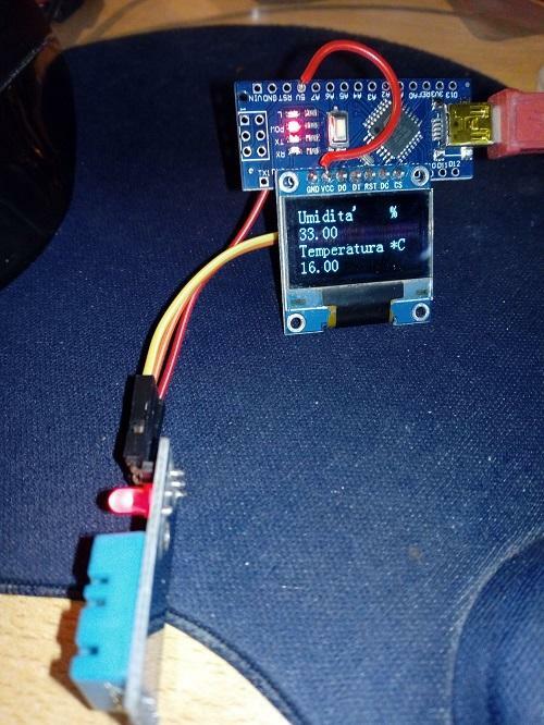

Lanjazz ha risposto a Lanjazz nella discussione Hardware e componenti

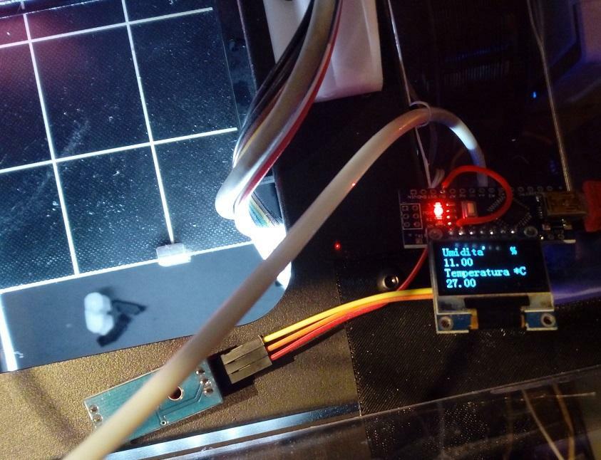

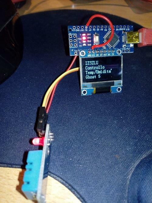

Indicativamente, qual'é la temperatura oltre la quale é meglio che non salga l'interno della stampante? Alla riga 566 si puó impostare la temperatura oltre la quale parte la ventola che ovviamente Arduino comanderá tramite un piccolo relé o un transistor. Nello sketch che allego, superati i 25 gradi parte la ventola e appare sul display la scritta "ventola attiva" Basta cambiare il numero di gradi e ricaricare lo sketch. I pin di Arduino utilizzati per display, sensore e relé si vedono all'inizio dello sketch. Umidit__Ghost5.ino -
Ho deciso..... di inserire un controllo umiditá e temperatura dentro la stampante... Avevo nel cassetto un piccolo display Oled.. di Arduino ne ho che potrei aprire un concessionario... di tutti i tipi (ho appena ricevuto il meraviglioso Arduino Nano RP2040 connect, dotato di bluetooth, wifi, giroscopio, microfono... che useró in futuro....), ho quindi preso un Nano, gli ho buttato dentro il firmware che avevo scritto per la scatola umidificatrice dei miei sigari Toscano Garibaldi e ora sto disegnando un case... Con questi pochi pezzetti si puó comandare una ventola che ad una certa soglia di temperatura o umiditá, fa il ricambio aria. Allego sketch per arduino (al posto della schedina Arduino si puó fare anche un semplice circuito con un ATmega 328, un quarzo e due condensatori e funziona perfettamente....). Il sensore é un DHT11... ce ne sono dei migliori ma per questo scopo funziona perfettamente. Tutte le scritte che appaiono sono modificabili dallo sketch. Umidit__Ghost5.ino -

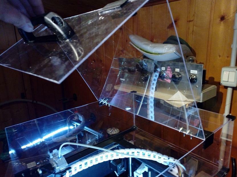

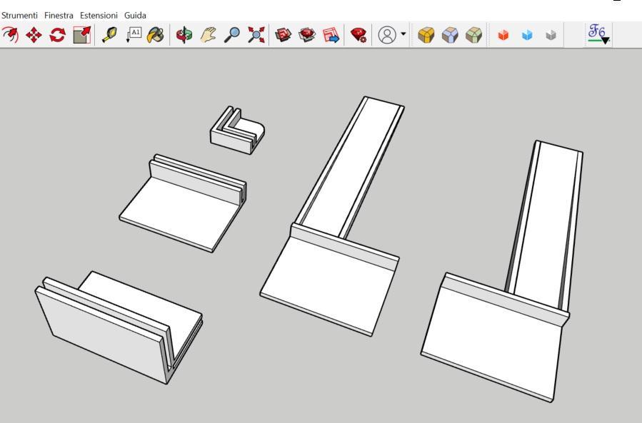

Troppo buoni... Oggi causa uno strappo ad un braccio non mi sono potuto godere il sole.... quindi ho dato retta a Muffo e mi sto stampando qualche angolare.. Qui il file per SketchUp modificabile. angolari Ghost5.skp -

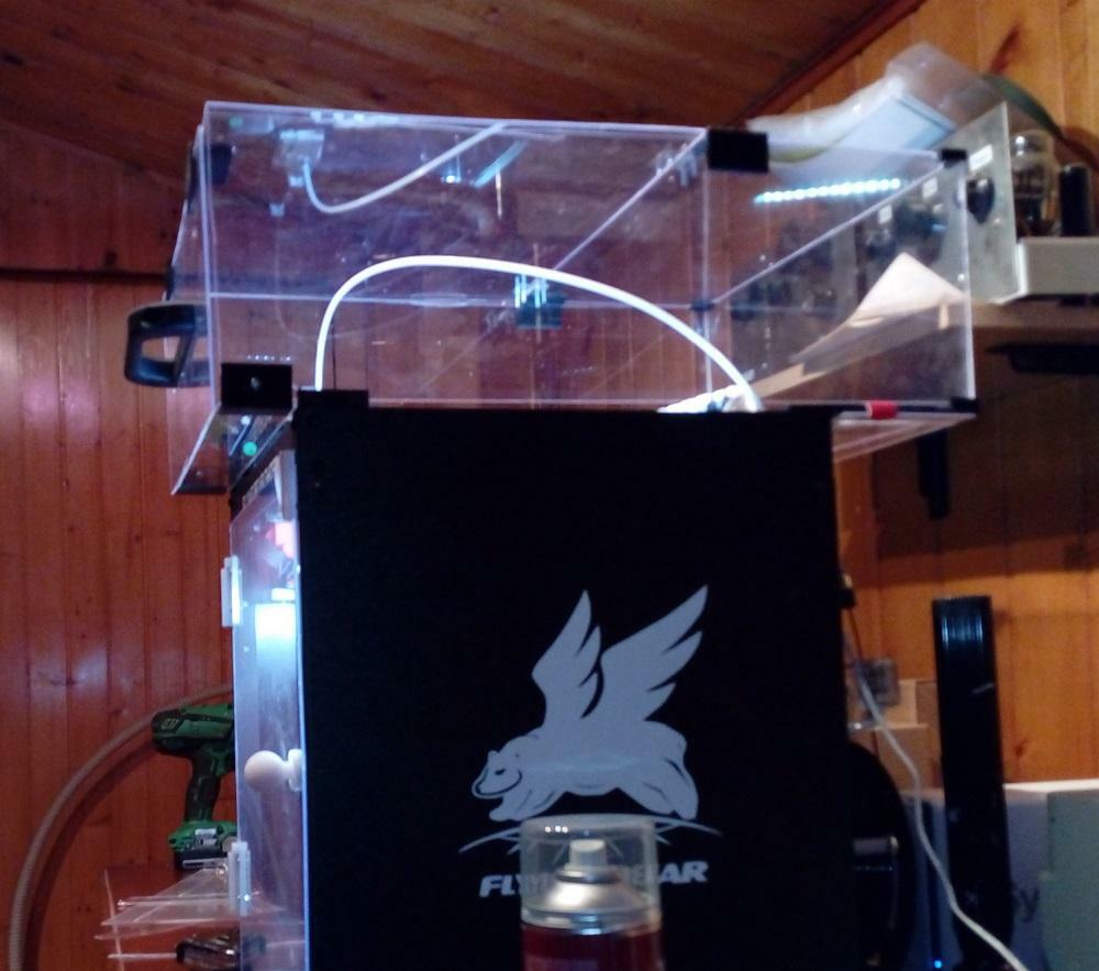

Grazie Muffo, non li stampo gli angolari perché é una palla infinita stampare pezzi lunghi e sottili....e preferisco comprare un metro e mezzo di angolare in pvc. Per il materiale, ormai il Pla non lo uso proprio piú... ormai stampo solo in PETG e sto aspettando l'arrivo del mio primo rotolo di ABS. Questo perché uso la stampante per costruire parti piú o meno meccaniche o che comunque devono essere robuste. -

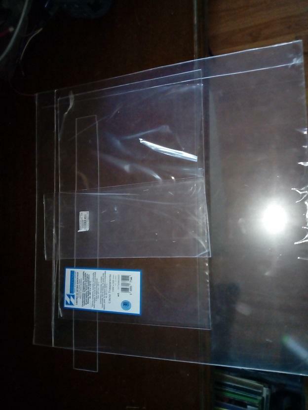

Copertura superiore Ghost5 autocostruita
Questo il materiale usato... due pezzi Questo é il materiale rimasto dopo aver fatto lo sportello anteriore e la copertura superiore.. -

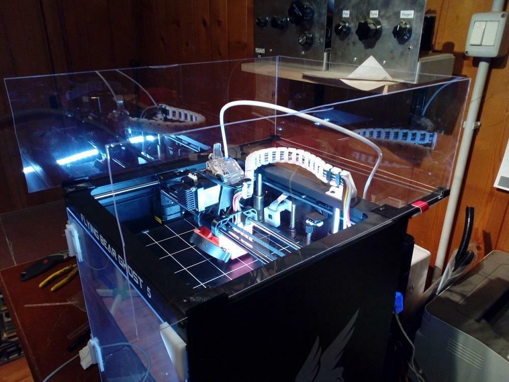

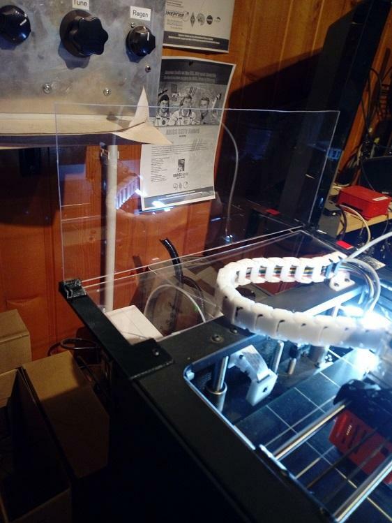

Lanjazz ha pubblicato una discussione in Hardware e componenti

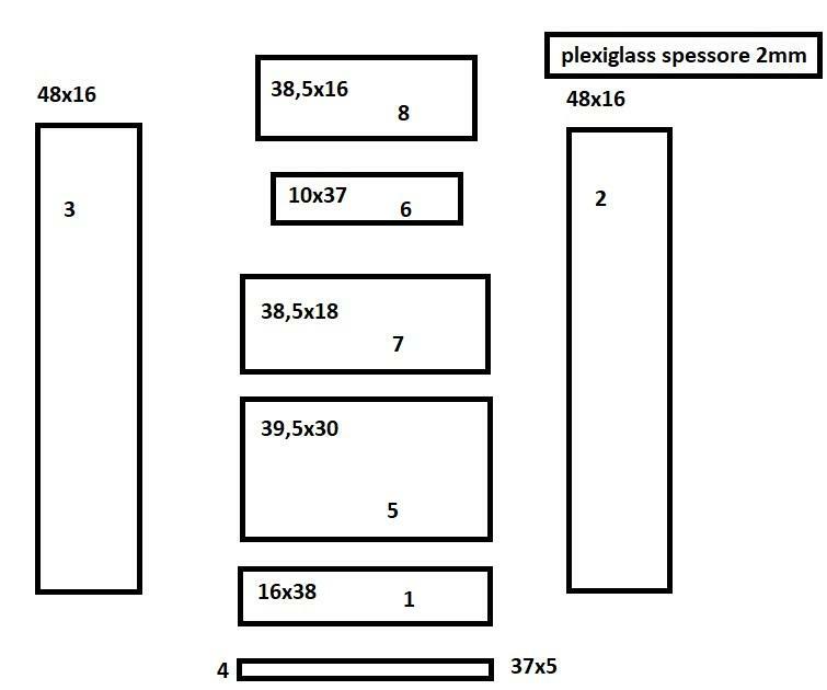

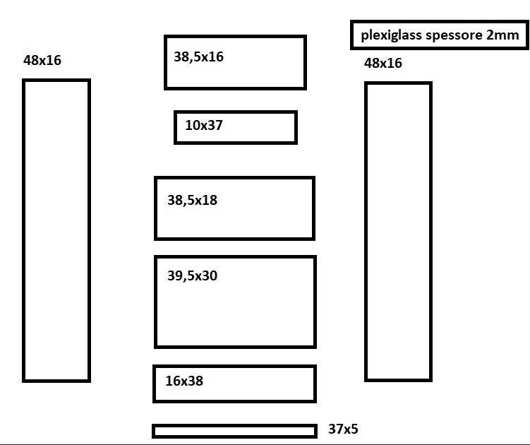

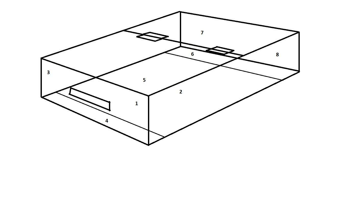

Salve, dopo aver costruito lo sportello anteriore per questa stampante seguendo uno dei tanti progetti su Thingiverse, ho deciso di costruire la copertura superiore per conto mio con quello che avevo in casa e, ovviamente qualche pezzo stampato. Allego due disegni e i file per SketchUp (quindi modificabili) dei pezzi che ho disegnato. La struttura va completata con angolari in pvc per chiuderla completamente e dotata di una maniglia qualunque, io ne ho stampata una presa sempre da Tingiverse. I fogli di plexiglass sono da 2 mm, li ho acquistati in un Brico e si tagliano con estrema facilitá... basta passare qualche volta un cutter tagliente e poi spezzare lungo la linea. Per aprire lo sportello superiore ho messo due cardini in metallo fissati con vitiche ho trovato sempre al Brico. Copertura Ghost5.skp Il pannello n.5 ossia il coperchio che poi si apre, l'ho fatto di qualche mm piú largo in modo che si appoggi ai due laterali (pezzi 2 e 3). Nelle foto mancano gli angolari in pvc che chiuderanno completamente il coperchio, ma giá cosí la temperatura interna rimane bella alta. Per qualunque info sono a disposizione. I quattro pezzi che tengono su il tutto, vanno fissati alla stampante tramite le quattro brugole della struttura giá esistenti. Non ho fatto i fori sui pezzi stampati in quanto li ho praticati col trapano dopo aver misurato col calibro appoggiando il pezzo stampato. Gli angolari superiori li ho fissati con Attack, mentre quelli inferiori sono solo appoggiati in modo da poter togliere il tutto senza problemi e senza svitare niente. -

Lanjazz ha risposto a Lanjazz nella discussione Problemi generici o di qualità di stampa
Ecco le parti che ho creato per la copertura... ora faró un nuovo tread con i file per chi volesse farsela. I fogli di plexiglass li ho trovati all'Eurobrico. si tagliano benissimo dopo due passate col cutter e poi spezzati. Tutto si monta utilizzando le quattro brugole sopra la stampante senza fare ulteriori buchi.. -

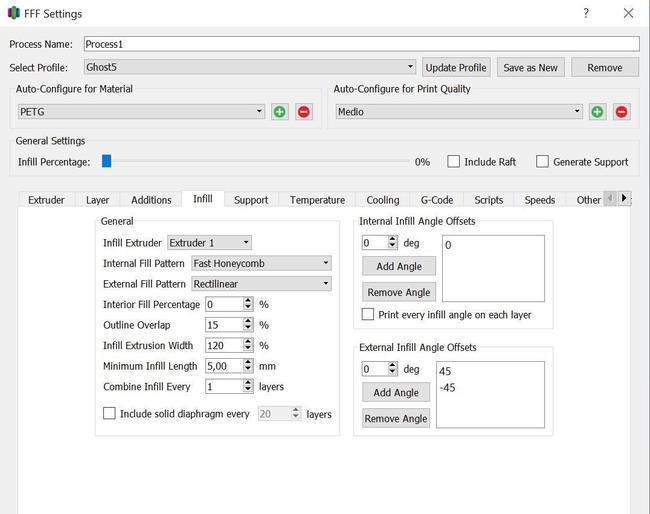

Interessante il link... grazie. Di solito uso anch'io il rectilinear... questo dell'honey comb era una prova ma essendo pezzi piccoli fila troppo.... Grazie mille -

Io ho questi valori...... A parte l'interior fill percentage che era a zero per un pezzo vuoto che ho stampato, il resto é piú o meno in linea? Grazie -

Buongiorno a tutti, Avrei bisogno di una info su Simplify3D.... purtroppo il mio inglese scolastico é di una quarantina d'anni fa e malgrado io da Radioamatore "parli" col mondo, le frasi sono ridotte all'osso e mi manca l'inglese "tecnico"...... Vorrei sapere se su questo software é possibile ingrossare le pareti della parte interna... che essa sia a nido d'ape o a linee... Quale voce devo modificare? Oppure il software regola le pareti in base al pezzo e alla percentuale di riempimento? Grazie per ogni info. -

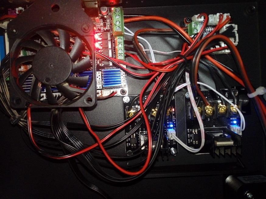

Ovviamente nessun miglioramento o peggioramento, ma mi rende felice il fatto che tutto lo sforzo viene delegato a due shield che costano pochi euro e che sostituirli é questione di secondi, invece che pesare sui piccoli fet della motherboard.... Quindi consiglio vivamente questo upgrade. -
Doppio FET su Ghost5
Lanjazz ha pubblicato una discussione in Problemi generici o di qualità di stampa
Avevo due shield con FET e li ho montati sulla Ghost5.... Allego anche il file di stampa del supporto che ho realizzato. Seguirá una valutazione..... Supporto FET.skp Il file l.ho realizzato con SketchUp ed é modificabile... metto anche il file .stl Supporto FET.stl -

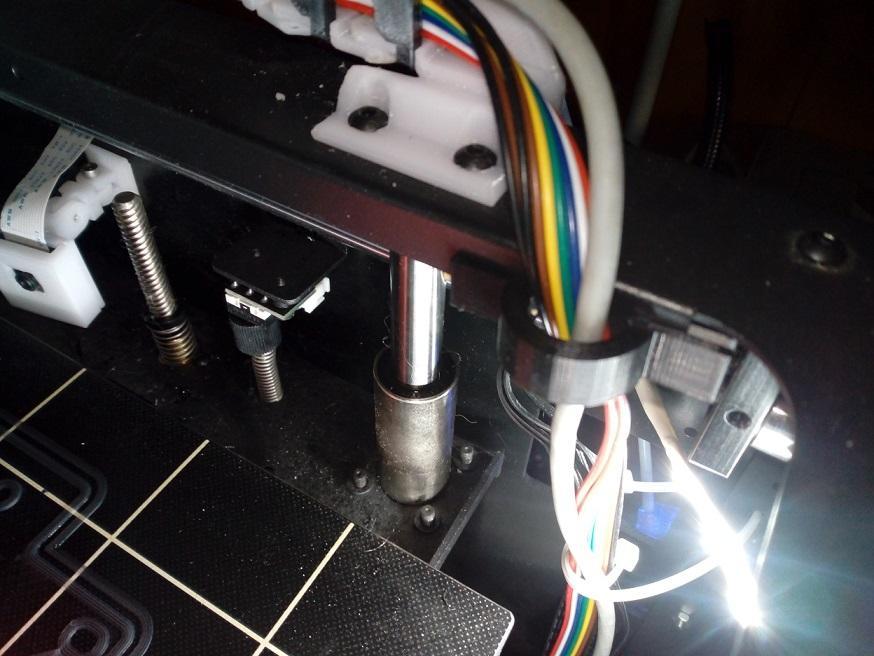

Io sono invece un asino a disegnare.... Mi ritengo contento per aver disegnato un fermacavi per evitare di forare lo chassis della Ghost5 dopo il montaggio del directdrive... ... e intanto ho dovuto rimettere in stampa i due pezzi che erano al 60%.....😆 Dopo quanto tempo il sensore manda in pausa la macchina una volta che manca il filamento? Te lo chiedo perché mentre peparavo il nuovo rotolo continuava a stampare.....
