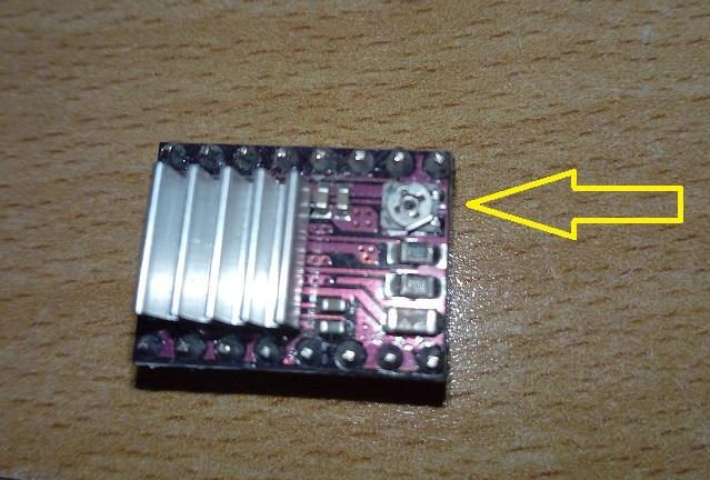

... al mattino tutto ció fa venire mal di testa....😄 nel sito che ho postato io parla di togliere solo il 10% .... Quello che mi preoccupa é il fatto che la maggiorparte dei driver va da 0,4 a 0,6 e proprio i miei vanno cosí alti...😬 Montezuma docet. -

Bene, capito e memorizato. Ho visto per la regolazione del Vref che questi driver vanno MOLTO alti.... addirittura a 1,89!!!!! parlo dei TMC2208... possibile? vanno tutti a 0,4 o 0,6. I miei erano tarati ad 1 V e la stampante non aveva ne motori caldi ne perdita di passi..... Qualcuno mi puó dare conferma dei 1,89V? Grazie memorizzato.... non memorizato ... chiedo venia. -

Grazie mille. Se hai un tester metti il puntale nero su negativo (nella morsettiera dove arrivano i fili dell'alimentatore, quello nero) e con quello rosso tocchi il trimmer per la regolazione del Vref. Occhio a non fare corti. Il tester puó essere regolato a 2V fondoscala. Regoli il trimmerino con un piccolo cacciavite (sempre occhio a non fare corti) fintantoché il tester non segna 0,4V. Comunque su Youtube ci sono molti video, basta scrivere "regolazione Vref stampante 3D. Il "trimmerino" é quello sopra ogni driver. La regolazione é FINE, basta pochissimo per cambiare di molto. -

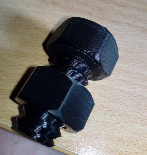

Vanno regolati (sai come si fa?) io per oggi li ho lasciati a 1 Volt perché volevo testare se tutto funzionava, ma prima di cominciare a stampare sul serio li regolo. Approfitto per chiedere agli esperti del Forum se vanno sempre a 0,4 Volt o se questi che sono piu' "cattivi" hanno bisogno di piu' tensione. Comunque regolati ad 1 V i motori non scaldano... ma ho fatto stampe di max 1,5 ore.... Il bullone col dado é il solito ma ho fatto io lo slicing in quanto ho usato PETG. -

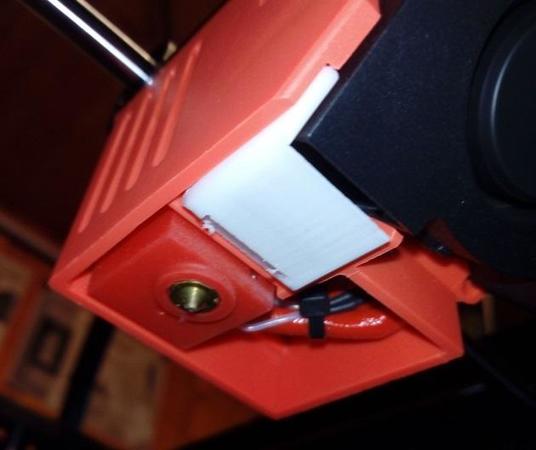

Intanto ho giá montato la modifica del raffreddamento... magari prima soffiava sul piatto e staccava il pezzo... Vabbé ora la stampante funziona... poi tutte le migliorie verranno da se. -

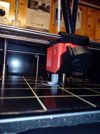

Ok, perfetto. Ma la striscia led come l'hai messa? in verticale? Perché per me che non ci vedo piu' tanto bene é un problema vedere come sta stampando. Quindi in verticale illuminerebbe anche se il piatto scende molto..... faró delle prove. Grazie mille -
