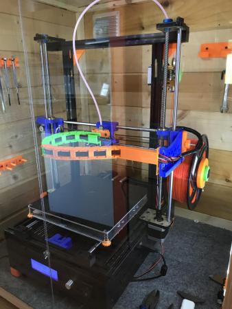

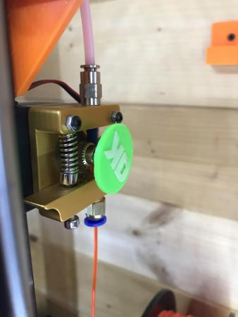

  8. è una DMS DP5... una roba cinese, il clocking se non sbaglio è quando il filamento si arrotola dalle parti del trascinatore. io lì ho aggiunto una specie di imbuto per evitare questo inconveniente e funziona. il filamento si ammucchia nell'estrusione, 50 cm dopo il trascinatore non studio non lavoro non guardo la tv... :-)))

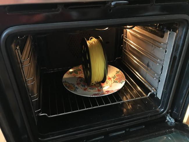

  9. niente da fare, ho alzato la temperatura a 245 e abbassato la velocità a 20. primo tentativo meglio di ieri, sono arrivato al quarto layer... poi si è intasato e da sempre peggio. ora metto la bobina nel forno, magari ha ciucciato umidità...
  10. Retrazione 0, jerk non ricordo ma non ho problemi di ghosting, il trascinatore ha ruota singola ma il problema è nell’estrusore. Il trascinamento funziona, il filo infatti si ammucchia nell’estrusore Nulla...
  11. stampo con una cartesiana con bowden. TPU A80, sono passato da 225 gradi di estrusore a 236, da una risoluzione di 0.2 a 0.3 con un ugello da 0.5, velocità 30 mm/s primo laser al 50%. ho acceso la ventola dal secondo layer, ho provato a tenerla spenta... tutto inutile, dopo un paio di layer il filo si ammucchia nell'estrusore e devo interrompere e ricominciare. provato 1000 parametri, velocità, temperature, altezze... sempre lo stesso difetto... cosa posso fare???
