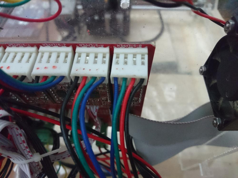

aggiornamento sailfish 7.7 non funzionano più motore estrusori
Carlo Macchiavello ha risposto a Carlo Macchiavello nella discussione Software di slicing, firmware e GCode
per driver intendi i motori passo passo? abbi pazienza non ho dimestichezza con tutti i termini se si, esatto, dopo l'aggiornamento del firmware i motori degli estrusori, solo quelli, non si muovono più. Confermo che i motori sono tutti e 5 uguali (XYZ e Estrusore 1 e 2). Infatti se sposto il connettore del motore da estrusore a asse z lo posso controllora con il jog mode della stampante. -
grazie, già verificato anche quello. E comunque se fosse un problema di piedinatura i vecchi motori dovrebbero andare, invece i vecchi motori collegati ai due connettori degli estrusori non vanno, mentre se li provo collegati ad uno qualunque dei connettori per muovere gli assi vanno. diciamo che identifico due problemi diversi : 1) sui connettori dei motori estrusori non vanno nè i vecchi nè i nuovi 2) sui connettori degli assi, i motori vecchi vanno, i motori nuovi provando ogni combinazione possibile, non vanno 😞 -
Si, ho provato a diverse temperature tra i 190 e 240 gradi, ma niente. Temo che il problema sia diverso, perchè i vecchi motori collegati ad uno degli assi (z) con jog mode si muovono, mentre quelli nuovi no. però avere due motori su due nuovi fallati mi sembra troppo. -
Carlo Macchiavello ha pubblicato una discussione in Software di slicing, firmware e GCode
Buongiorno a tutti la prendo alla lunga, per spiegare bene la situazione. ho dal 2014 una wongwall migce cuble, clone cinese di una vecchia replicator, a tempi alterni riesco ad usarla (per lavoro sono sempre fuori casa, e solo ora sono giocoforza fermo a casa). la macchina ha due estrusori mk8, nuovi perchè ho avuto diverse peripezie con i vecchi, ho cambiato tutto il blocco di estrusione, quindi tutto nuovo. Ho cambiato tutto il blocco e ne ho approfittato per rinnovare il firmware (il vecchio non mi vedeva i sensore di temperatura), ho seguito la procedura per aggiornare al sailfish 7.7 https://www.thingiverse.com/make:41276 dentro replicatorG40r34 ho selezionato replicator single come driver, sailfish 7.7 (r1432), come motherboard replicator 1 sigle/dual (Makerbot 1.5), finita l'operazione la macchina torna a funziona come sempre, vedo che ha una ATmega1280, la macchina monta un Arduino Uno; perdonate se ci sono inesattezze ma non sono esperto di queste cose, procedo per tutorial e indicazioni che trovo in giro, il mio campo è la modellazione e l'animazione 3d, con l'hardware sono meno esperto. ora risultato: motori guida xyz funzionano, sistema di riscaldamento piatto e estrusori tutto ok, sia da firmware che da software se provo a far girare il motore degli estrusori niente se provo a collegare i vecchi estrusori il motore non gira Se provo a collegare il vecchio motore al canale asse Z (per testare se è un problema di motore) gira Se provo a collegare il nuovo motore estrusore a canale asse Z non funziona la piedinatura è la stessa dei vecchi motori, quindi suppongo di non aver sbagliato a collegare i fili, ma non si sa mai. non trovando codici o altro sui motori vedo che la struttura è la stessa, cambiano le ghiere di trascinamento cosa sto sbagliando? sapete indicarmi dove sbattere la testa? da un po sto meditando di prenderne una nuova, tecnologie migliori, più precisione e magari area di stampa maggiore, ma da buon genovese, lasciare questa in un angolo mi brucia non poco e vorrei renderla funzionante anche per stampe di prove e/o cose più grezze. grazie in anticipo per chi leggerà -

Heater error, sembra che non funzionino più i sensori di temperatura.
Carlo Macchiavello ha risposto a Carlo Macchiavello nella discussione Hardware e componenti
Grazie, faccio qualche prova e vi so dire. Gentilissimo :-D- 8 risposte
Ciao Alep, grazie per la risposta, si ho fatto la procedura di caricamento del filamento per cui ha portato gli estrusori a 230 e poi avrebbe dovuto far girare il motore e io poter inserire il filo ho provato anche a scambiarli di posizione, nel caso per qualche ragione avessi scambiato qualcosa, ma nel passaggio dai vecchi ai nuovi ho letteralmente staccato e attaccato un filo alla volta, staccavo il vecchio mettevo il nuovo :-(- 8 risposte
update dell'update :-D sono riuscito ad adattare i vecchi resistori ai nuovi estrusori, rimontato tutto, sembra funzionare, vi tengo aggiornati, grazie per l'aiuto Alep, mi hai messo sulla giusta strada. ora perchè naturalmente sarebbe tutto troppo facile, rimontato tutto, i motori di trasporto del filamento non vanno, e sono sicuro che la connessione sia corretta perchè avevo fotografato prima di smontare il cablaggio e le colorazioni. nel dubbio li ho scambiati per verificare se avessi per caso sbagliato a collegare uno con l'altro, ma niente qualche altro suggerimento per cortesia?- 8 risposte
Ciao Alep,ho qualche difficoltà, nel senso che i termistori nuovi non mi danno nessuna resistenza collegati al tester, pensavo di sostituirli con i vecchi, ma il design è completamente diverso. i vecchi hanno una specie di capsula, invece quelli nuovi sembrano un'estremità di filo con saldatura. allego una foto presa da un sito per far capire che tipo di termistore ci sia. i vecchi mi danno su 2000ohm di scala tra 13.4 e 14. comincio a temere che sia proprio un tipo diverso di termistore e non utilizzabile sulla vecchia stampante senza cambiare qualcosa sul firmware, da quello che leggo è un NTC come quello sotto, mentre quello che avevo era una specie di capsula che veniva messa all'esterno.- 8 risposte
