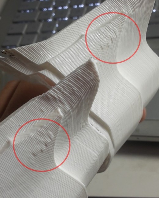

Analisi di un paio di problemi ricorrenti.
alessino ha risposto a alessino nella discussione Problemi generici o di qualità di stampa
Allora, fatto altra stampa, questa volta layer da 0.2, si sono presentati gli stessi artefatti. Questa volta simmetrici, stessa forma e posizione sui lati destro e sinistro dell'oggetto... Allego le foto e il GCODE, io ho guardato il tracciato del GCODE, sembra che ci siano delle cuspidi in corrispondenza dei punti con l'errore, ma non tali da riportare in stampa questi segni. https://www.dropbox.com/s/mw5cuq8jvfr5af1/maschera_01.gcode?dl=0 -
@FabLab Padova infatti, appena si libera la stampante provo a ricaricarlo su Octoprint e uso il suo visualizzatore di tracciati e vediamo cosa mostra, quello dovrebbe essere esattamente il percorso "comandato" alla macchina. -
@i3D Ciao! penso che Slic3r ti faccia vedere il risultato prima di generare il GCODE, infatti ho guardato più volte la generazione layers (in realtà la guardo sempre con attenzione per capire se ci potrebbero essere problemi) ma le bozze in questo caso non ci sono. -

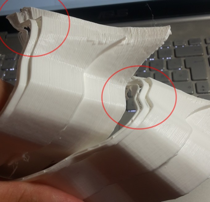

Intanto grazie a tutti per le risposte. In effetti quasi tutte le stampe sono a 0.2, stampo a 0.3 solo questi pezzi. Appena rientro in laboratorio recupero il file GCODE e lo posto. -
Lo slicing è 0.3 e la velocità (impostata) è di 50mm/s, sono pezzi che poi io uso come dime per creare gli stampi, quindi in realtà il dettaglio superficiale è meno importante rispetto ai tempi di stampa, per cui vado abbastanza grezzo. Per lo stesso motivo anche queste imperfezioni sono ininfluenti e difficilmente ristampo il pezzo, però ero curioso di capirne il motivo, visto che in questo caso a causa di altri problemi, ho dovuto stampare il file 3 volte e le bozze si sono presentate assolutamente uguali negli stessi punti. Non ricordo se si siano mai presentati quando faccio stampe con qualità migliore, ma da adesso ci farò particolare attenzione. Riorganizzando la mia domanda, voi usate anche un visualizzatore di GCODE per visualizzare i tracciati prima di stampare? Se si, quale? -
Ok! -
Penso anch'io che sia il GCODE perchè si presenta sempre negli stessi punti. A volte stampo la versione speculare dello stesso oggetto e ha bozzi identici (ovviamente allo specchio). Purtroppo non ho il GCODE perchè uso Slic3r con Octoprint, quindi invio il file direttamente al Raspberry e la stampa viene gestita da li. Ora sta stampando, quando finisce mi collego al Raspberry e vedo se c'è qualcosa salvato li. Grazie! p.s. uso l'ultima versione di Slic3r e ormai ho preso la mano sui parametri, mi spiacerebbe dover cambiare, ma posso farlo... -
alessino ha pubblicato una discussione in Problemi generici o di qualità di stampa
Ciao a tutti, posto qua anche se non so se possono essere problemi relativi solo alla NG o piuttosto generici. Comunque, ogni tanto mi capita di rilevare sui pezzi stampati gli errori riportati nella prima foto. Se fossero fotografie digitali li definirei degli "artefatti", in pratica ci sono dettagli dove non ci dovrebbero essere. La cosa che non capisco è che vengono ripetuti sistematicamente su tutte le copie stampate dallo stesso file GCODE. Ovviamente nel file originale questi "bozzi" non ci sono e nemmeno nell'STL. Slic3r a video non li mostra e ho provato a guardare con il GCODE visualizer di Octoprint, ma i profili mi sembrano lineari (non potrei giurare visto che non c'è una vista di insieme ma solo layer per layer). Secondo voi cosa possono essere? Il secondo problema invece si è presentato stampando lo stesso pezzo e in pratica, arrivato ad una certa altezza c'era un spostamento netto dei layers con il conseguente disallineamento che si vede nella foto. Qua però al terzo tentativo ho capito cos'era, dopo aver escluso danni al file GCODE. In pratica non avendo supporti sufficienti delle "punte" si imbarcavano verso l'alto e ad un certo punto si incrociavano con la traiettoria della testa, bloccandola. Alla fine ho girato il pezzo e risolto. Spero che questa esperienza sia d'aiuto. -
