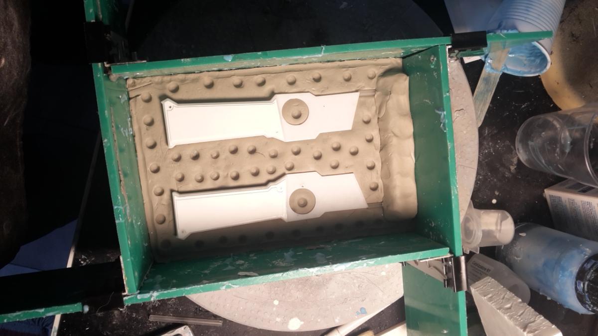

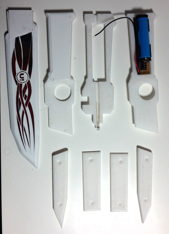

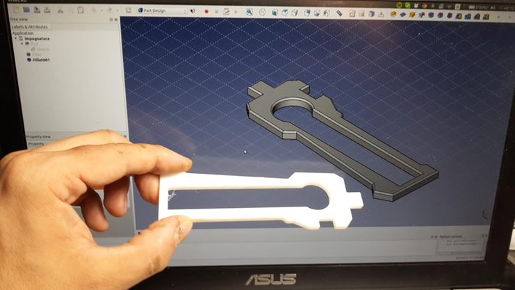

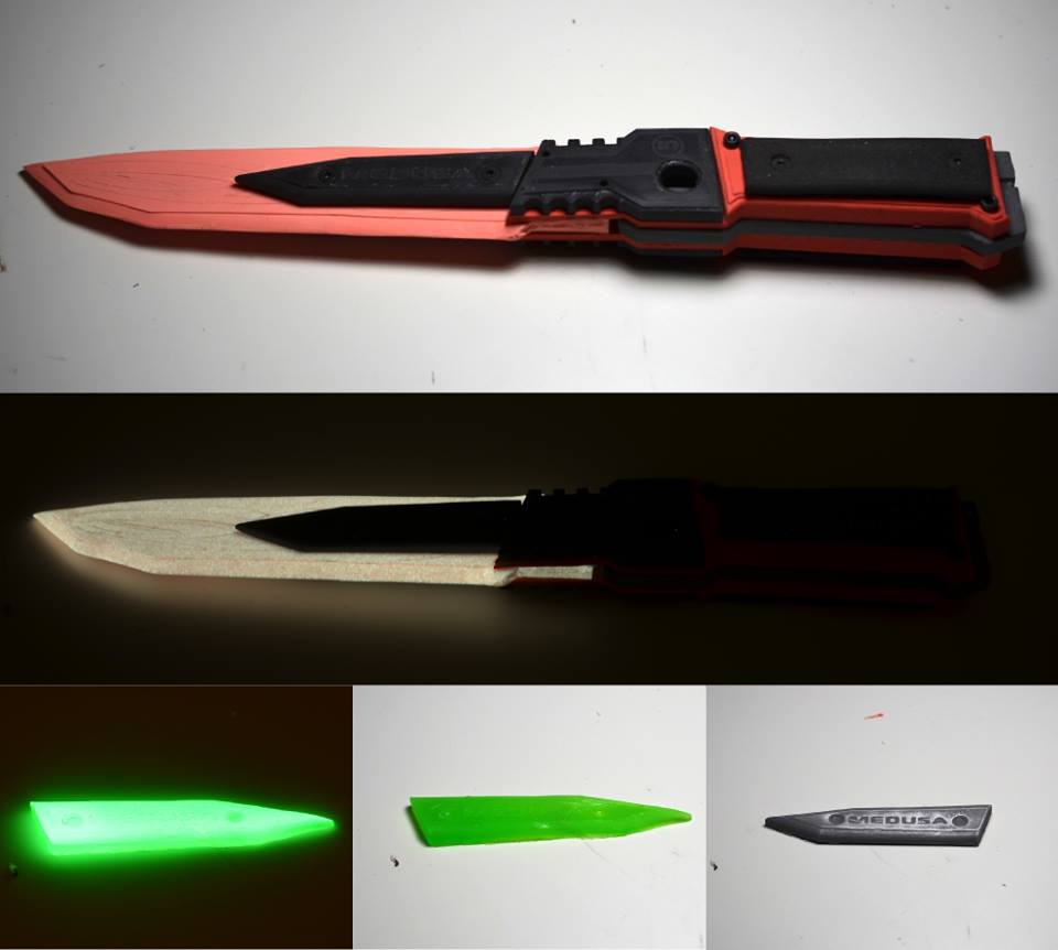

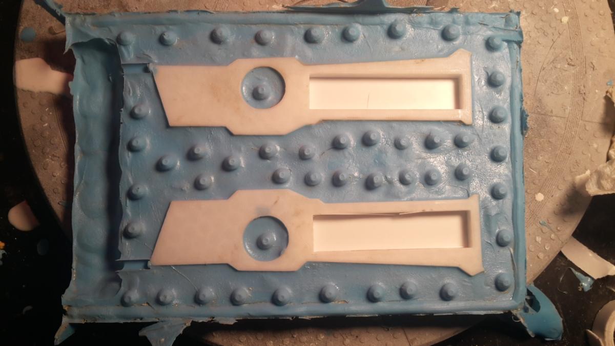

Questo invece è il modello di un pugnale, sempre di ispirazione Sci-Fi. Il modello è stato realizzato con FreeCad e stampato con la Sharebot. Oltre alle foto dei pezzi stampati vi allego anche qualche foto degli stampi in silicone per le repliche in resina e di una copia finita. In questa foto ho usato della resina caricata con pigmenti fluorescenti (glow in the dark), quando si spegne la luce, la lama da rosa diventa gialla fosforescente: Usare una stampante 3D mi sta aiutando moltissimo nel mio lavoro, permettendomi di ridurre il lavoro manuale solo alla fase di rifinitura e di dettaglio...

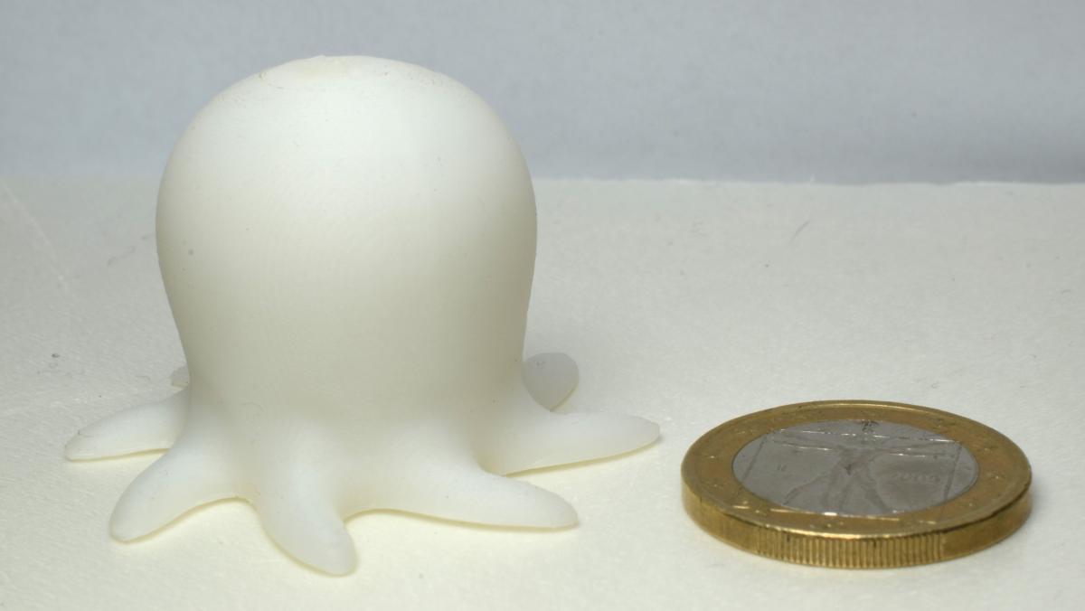

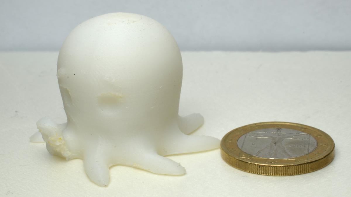

Ciao a tutti, sto continuando a fare delle prove per creare una serie di campioni di stampa. Volevo proporvi queste due foto, per chiedervi una mano a capire il motivo di alcuni comportamenti del pezzo stampato e se sono migliorabili o no. Il pezzo è stampato a 0.05mm di layer, velocità dell'estrusore 40mm/s, con riduzione a 20mm/s per i "perimetri piccoli" (impostazione di Slic3r), con gestione automatica della ventola. Il filamento è HIPS, estruso a 220° I problemi a cui mi riferisco sono le parti brunite del tentacolo sollevato, dove evidentemente è successo qualcosa di strano. Secondo voi è ulteriormente migliorabile la risoluzione in quei punti o abbiamo raggiunto il limite? Grazie, Alessio -
Inizialmente avevo lo stesso problema anch'io (stessa stampante). Il mio problema era dovuto ad un errato set up del piatto, facevo l'allineamento solo usando il foglio di carta. Da quando ho iniziato a calibrarla usando la calibrazione automatica e verificando che il filamento sia correttamente "spalmato" lungo tutto il perimetro non ho più alcun problema (almeno per ora). Io uso uno strato di lacca per capelli, piatto a 90° e il pezzo tiene bene fino alla fine...
