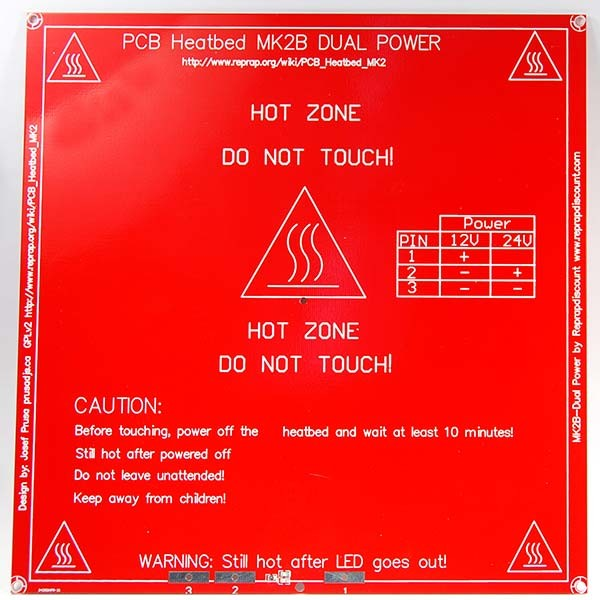

RISCALDAMENTO PIANO
Alep ha risposto a felipe nella discussione Problemi generici o di qualità di stampa
Il piatto è un piatto ad alimentazione fissa, ossia non è modificabile a 12/24 volt. il che rende più improbabile la mia ipotesi, ed in questo caso l'unica verifica possibile è vedere se il piatto ha una resistenza tra 1 ed 1,5 Ohm ed in questo caso è un piatto da 12 volt o intorno ai 3 Ohm ed allora sarebbe un piatto a 24 volt, ma facciamo altre ipotesi. Sei sicuro che è il piatto che non scalda e non il sensore che legge male la temperatura? Anche a occhio senza un temometro si capisce se un piatto è a 65 gradi o a 90. verifica questa ipotesi, mentre una cosa che sembrerebbe non andare bene sono i collegamenti all'alimentatore, ti spiego. Non conosco la tua elettronica e quindi potrei sbagliarmi ma di solito si utilizzano tutte e 4 le uscite a 12 volt dell'alimentatore in quanto due cavi vanno (tramite la scheda) ad uso esclusivo del piatto, mentre gli altri due sono dedicate al resto della stampante. Sei sicuro che il cablaggio che hai fatto sia corretto? -

RISCALDAMENTO PIANO
Dal difetto che descrivi viene da pensare che potresti avere un piatto regolato a 24 volt collegato ad una alimentazione a 12. Ti spiego perchè penso cosi, i produttori promettono spesso che il piatto arriva a 120 gradi ma poi fatica a superare i 90, 65 gradi è un livello troppo basso per essere un problema di alimentazione (in genere i problemi al piatto sono legati ad un alimentatore che non riesce ad erogare i 12 volt o a dei cavi di collegamento troppo sottili e troppo lunghi). Non fa neanche a pensare che il problema sia il mosfet (il transistor che controlla il piatto) perchè se fosse cosi tanto in perdita da non consentire di arrivare a più di 65 gradi scalderebbe cosi tanto da poterci accendere una sigaretta sopra (scherzo) e te ne saresti accorto. Quindi l'unica ipotesi sensata che resta è che i piatti sono costruiti per essere alimentati sia a 12 che a 24 volt a seconda che le 2 resistenze che compongono il piatto siano montate in serie o in parallelo. E la temperatura di 65 gradi, facendo un calcolo occhiometrico sul fatto di alimentare un piatto a 24 volt con 12 volt è compatibile col risultato che si dovrebbe ottenere. Ti spiego come fare a verificare se il piatto è montato correttamente, se è alimentato a 12 volt un cavo va nel piedino 1 e l'altro cavo deve prendere i piedini 2 e 3 contemporaneamente che sono fatti apposta affiancati, se invece è alimentato a 24 volt un cavo va nel piedino 2 ed uno nel 3 e l'1 resta vuoto. Fai questa verifica -
