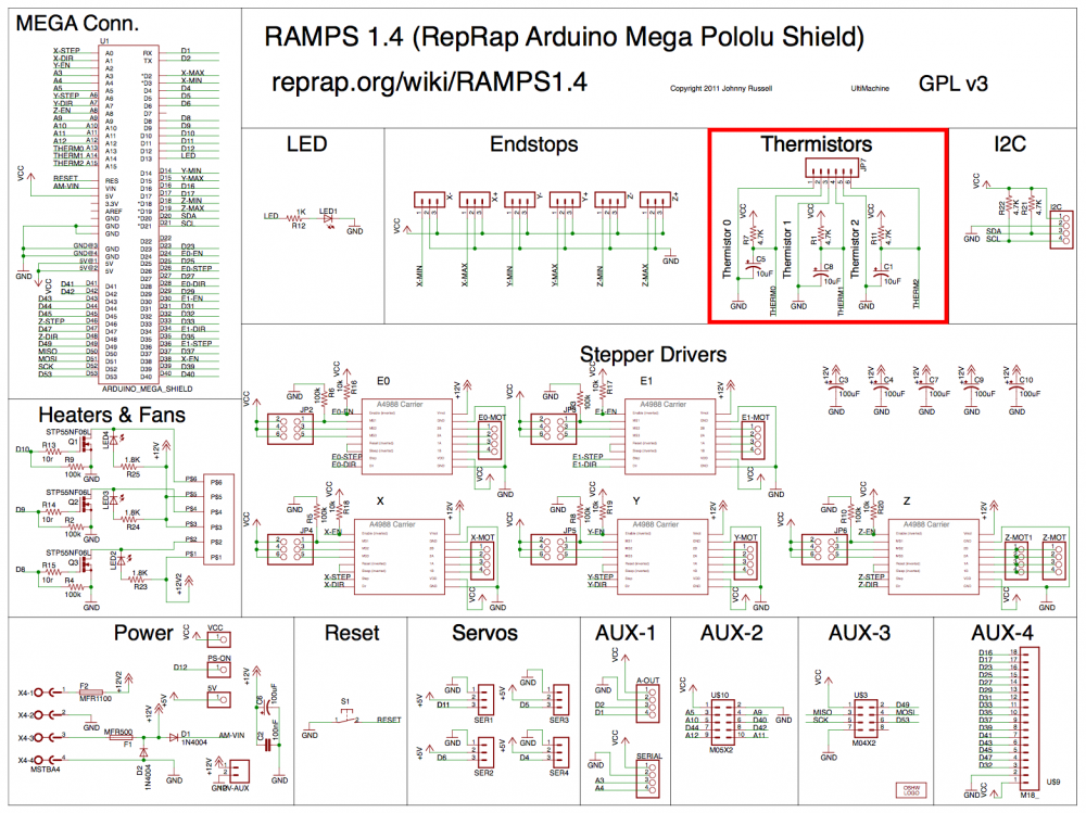

Il funzionamento dei motori dipende fondamentalmente dagli schedini (step motor) che hai inserito nella scheda, Puoi provare a scambiarne due di posizione per vedere se uno di questi è difettoso. Ogni schedino sta in corrispondenza del connettore del motore che controlla. Verifica anche il dissipatore che non faccia contatto con la elettronica, nella foto vedo proprio lo schedino dell'asse x col dissipatore pericolosamente vicino al trimmerino della vref. -
A questo punto sospetto che hai un problema nella resistenza di pull'up .Il termistore per lavorare si appoggia ad una resistenza che li fornisce 5 volt. sembra che nella tua elettronica questa resistenza da 4,7k hom è difettosa e non stia dando i 5 volt al termistore. Ti incollo qui evidenziato in rosso uno schema col la relativa sezione dei termistori. Non è la tua elettronica ma sono tutte uguali. Se avessi un minimo di pratica di elettronica potresti provare a verificare la resistenza o in alternativa aggiungerne una sempre da 4,7k hom che svolga quella funzione. I 5 volt sono disponibili sui connettori degli end stop

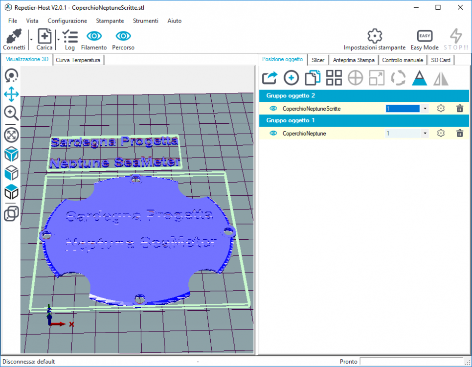

Slic3r richiede che l'offset dei due estrusori sia regolato sia nello Slic3r che nella configurazione stampante per cui per stampare a due estrusori devi avere come configurazione stampante in configurazione, impostazioni stampante, settato a due estrusori e va impostato lo scostamento x ed y del secondo estrusore. Ed esci salvando Nello slic3r, configurazione, setting, printer setting va attivato il secondo estrusore in capabilities extruders e poi nel secondo estrusore vanno impostati nuovamente i parametri di offset identici a quelli messi in configurazione stampante sempre per il secondo estrusore. Prima di uscire salva i parametri premendo sul dischetto blu Attento che Slic3r non prende automaticamente le modifiche di configurazione o chiudi e riapri Reptier o più semplicmente selezioni come slicer Cura e poi di nuovo Slic3r per rendere operative le modfiche fatte. Dopo di che se fai lo slicing vedrai che otterrai come immagine un oggetto unico. Il problema è proprio quello che Slic3r non utilizza i parametri di Repetier, questo è dovuto al fatto che sono due programmi diversi che convivono ma sono sempre pur sempre due programmi diversi. -
Regolazione letto Geeetech i3 Pro C
Alep ha risposto a gpau nella discussione La mia prima stampante 3D
Lo slicer in genere fallisce quando vengono impostati nello slicer stesso dei parametri impossibili, ossia incompatibili tra di loro. Questo capita con le misura di distanza e non con i parametri di velocità. Dall'immagine postata non hai messo i due oggetti nello stesso gruppo , ossia dovresti avere una vista tipo questa appena carichi i due oggetti poi cambi estrusore al secondo oggetto e vedi cosi ed infine li metti nello stesso gruppo trascinando il secondo oggetto sul primo nella finestra dell'elenco degli oggetti e vedi cosi Tutto qui -

Effettivamente per quel termistore viene indicato 11 nel Marlin, prova cosi se poi non va lo porti ad 1 tieni presente che ogni prova sul marlin costa meno di 5 minuti di tempo e non puoi fare danni
