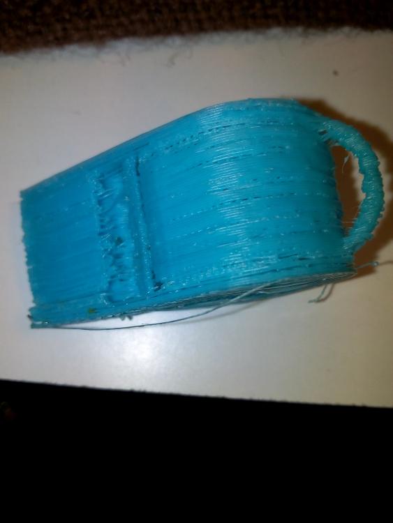

	Riuscire a stampare il primo pezzo decente può richiedere qualche giorno di prove oltre quello di montaggio, per consolarti ti metto qui il mio primo oggetto stampato dopo 2 dico due giorni di tentativi andati a vuoto. E fa pure davvero schifo 😄 ma è stato un grande successo
