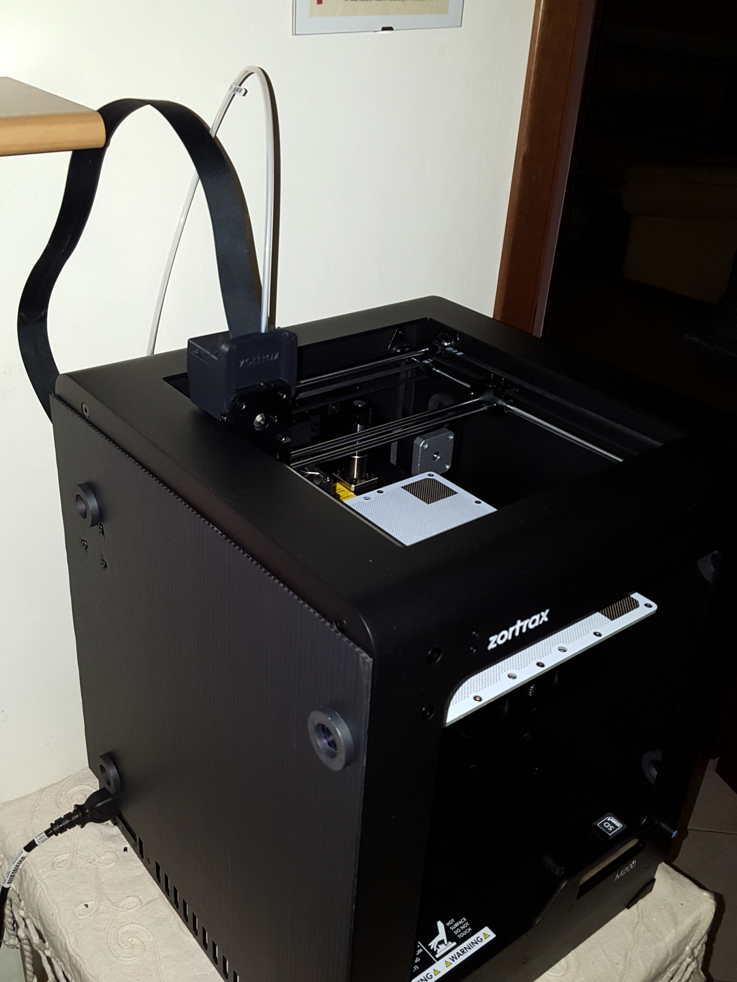

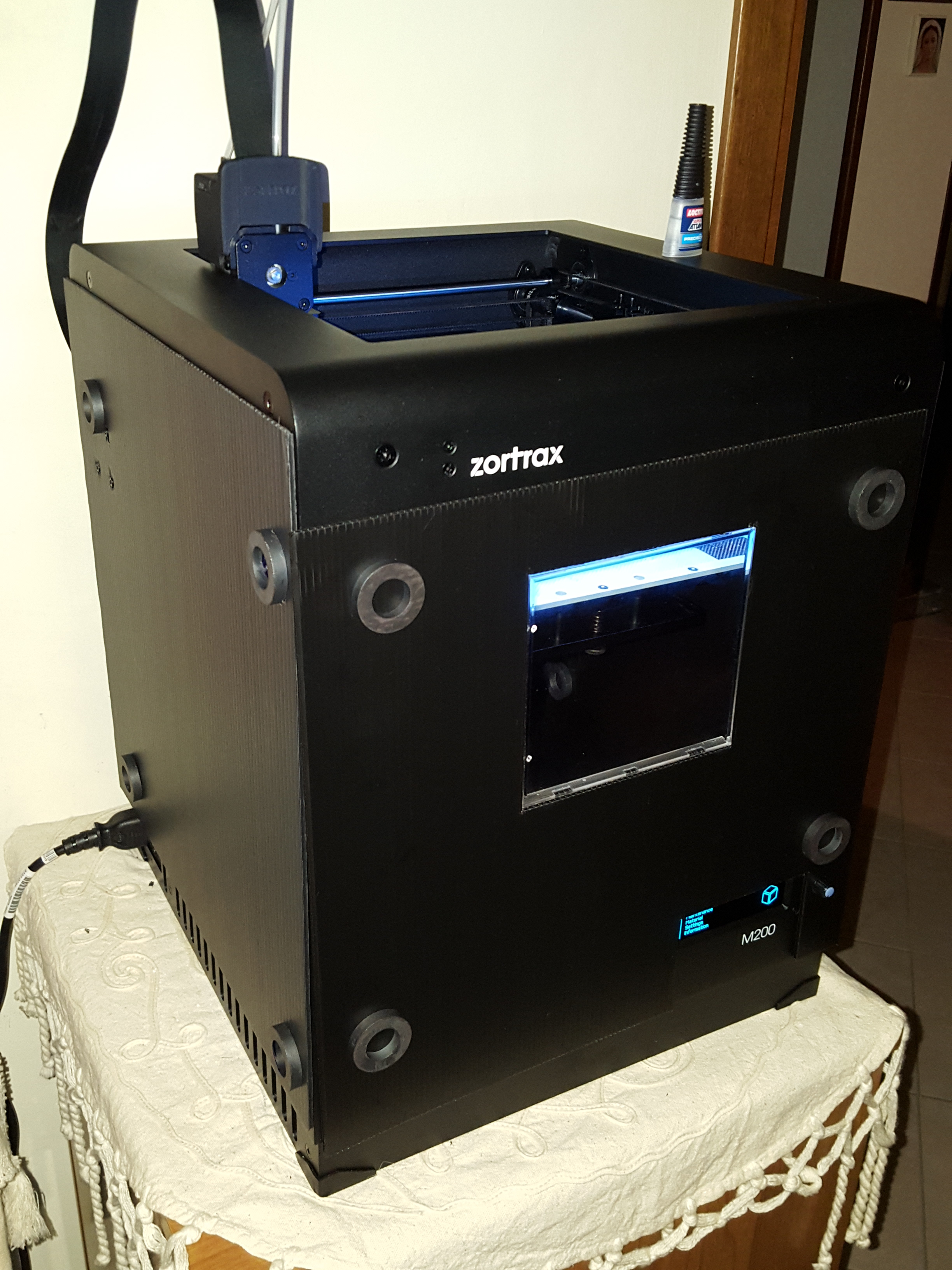

ciao a tutti, ho crato i pannelli della mia nuova zortrax M200. Tutto fatto da me quindi nulla di chè ma, speso pochissimo e spero protegga un po. Ho crato anche la una parte anteriore con una parte trasparente per poter visionare l'andamento della stampa. esteticamente un po bruttina forse, però metterò i pannelli solo per oggetti di grandi dimensioni. ciao -
