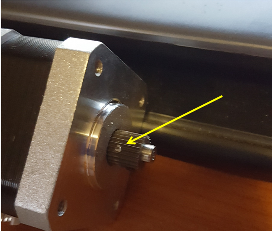

  8. Da come dici sembra proprio un problema di contatti (i fili sflilacciati e l'inclinazione del motore ne sono la prova) però io non ti so dire se si possono cambiare solo quei fili. poi spellati dove? non riesci a sistemarli senza cambiare nulla?
  9. ciao ..potrebbe essere il cavo piatto. Però prima proverei altre soluzioni: hai provato a fare carico scarico filo (A vuoto) cioè senza filamento? Che reazioni ha?. hai provato a vedere se la ruota è pulita? se ci sono residui di filamento anche piccoli, potrebbe far fatica a caricare il filo. Prima di sostituire il cavo prova a pulire la ruota dentata.
