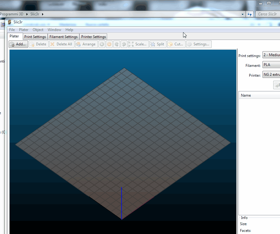

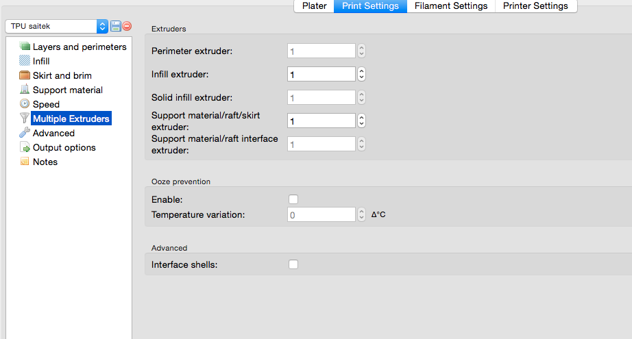

  15. Ciao Certamente, scarica SLIC3R 1.2.6 experimental. Quando hai caricato il pezzo cliccaci due volte sopra e vedrai che ti si apre un menù avanzato. Da li puoi indicare come fare l'infill piuttosto che i loop con l'estrusore che preferisci. In allegato trovi una bella gif animata che ti spiega tutto passo passo Kisslicer, slicer del quale sono un PROFONDO sostenitore, purtroppo queste cosine non le fa. Però per il resto è una bomba atomica
