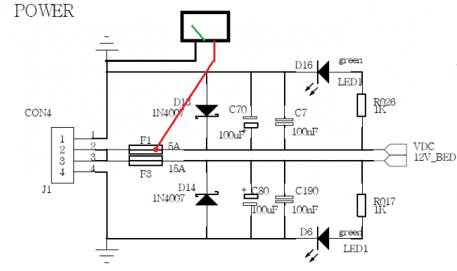

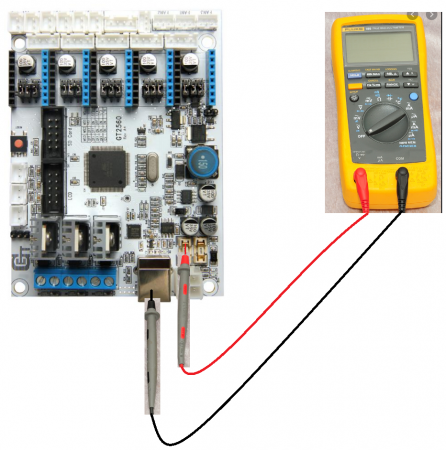

	ok va bene lo stesso, ora salto carpiato......... il puntale nero lo lasci sul filo nero, da sopra è più facile , vedi tu come ti trovi meglio Setta la stampante a scaldare il bed ed il puntale rosso lo posizioni a turno sui due fusibili e fai la misura, vediamo di quanto scende il valore.... ( massima prudenza , mi raccomando ) Hardware_GT2560_RevA+.pdf
	No . intendevo inserire i puntali dall'alto,senza staccare il connettore. ( talvolta uso gli aghetti delle siringhe ) in pratica sto cercando di capire che alimentatore hai e quanti volt= dà ho trovato in rete lo schema che specifica 12 V= ( continui ) L'immagine allegata spiega cosa vorrei misurare:
	nella foto che hai inserito si vede il connettore quadrato, 2 fili neri e due arancioni Quello che leggevo sul manuale pdf è che sono un ingresso di tensione, ma non specifica se continua= o alternata~ Riesci ad inserire dall'alto il puntale nero dove c'è il filo nero ed il puntale rosso dove c'è il filo arancione sempre con il tester settato a 200v= ? OKKIO, dato che dovrai premere un pochino i puntali per farli penetrare e toccare il pin metallico, il rischio è di flettere la scheda verso il pannello metallico dove la scheda è fissata e mandare in corto tra loro i punti di saldatura del connettore che sono appunto dall'altra faccia della scheda.
	ok 😉 passetto indietro... il tuo tester può fare misure in tensione continua con un massimo di 2V= come le pile stilo con un massimo di 20V= come la batteria auto o un alimentatore da 12 volt = con un massimo di 200V= come l'alimentatore da 24 volt o più Puo fare misure in alternata solo da 200V~ ( quasi inutili ) o 600 V~ ottimi per misurare la tensione alle prese elettriche di casa ( 230 volt~ circa ) In alternata a noi serve misurare sino ad un massimo di 0,1 V~ pari a 100 milliVolt~ ma il tuo tester in alternata misura in scala da 200.000 milliVolt~ come se volessi valutare 1mm con una riga di 20 metri Per cui facciamo una prova, sposta la rotella da 2 V= come lo vedo nella foto ( cioè max 2 V= ) a 200 V= , che sicuramente legge sia la 12 volt= che la eventuale 24 volt= e rifai le prime 2 misure in solo standby, occhio alle meccaniche , non ho capito bene cosa ti sia avvenuto ma non sembrava nulla di buono

	partiamo dai controlli facili, ma seri, mi chiamo Gianni , ma dovevo chiamarmi Tommaso ( come quello che non credeva se non toccava ) Non mi fido dell'alimentatore, non mi fido dei suoi fili, non mi fido del connettore, non mi fido della vaschetta di connessione sulla scheda, non mi fido manco delle vaschettine porta fusibili. Occavoli ...... e come si potrebbe fare ?? prima leggi e comprendi, presa usb staccata da eventuali pc o altre cose simili ,poi lo esegui. Dando una occhiata al manuale pdf della stampante c'è la foto fronte retro della scheda, per cui ti indico dove io andrei a verificare con un tester settato a 20Vdc , tensione continua, se ritieni che il tuo alimentatore sia da 12 volt, oppure 50 o 200 Vdc a seconda del tester se usi un alimentatore da 24 volt. Dovrai mettere il puntale nero sul metallo della vaschetta attacco usb ed il puntale rosso sul fusibile nel punto di uscita della tensione ( una volta per fusibile ) Hai saltato così tutta la catena del negativo con il puntale nero : alimentatore, cavo di uscita del negativo, connettore di ingresso, vaschetta su scheda, saldatura sul retro della scheda. Con il puntale rosso hai saltato tutta la stessa catena del positivo ed anche la vaschetta portafusibile ed il fusibile. Partiamo ora con le misure. Accendi la stampante e settala che non deve fare nulla, manco scaldare il bed. Ora posiziona i puntali, leggi la tensione sul tester e scrivila su un pezzo di carta , è la tensione di ingresso in standby. Rifai la stessa misura con il puntale rosso sull'altro fusibile, scrivi il valore e verifica se siano identici. ( non è obbligatorio che lo siano ) Setta il tester in Vac (tensione alternata ) , 20 volt, meglio 2 se il tuo tester li ha , ripeti le due misure, scrivi i milliVolt che legge il tester, dovrebbero essere lo stesso valore su entrambi i fusibili , è il rumore di fondo, preferibilmente inferiore a 10 milliVolt. Setta ora la stampante per scaldare il bed ad una temperatura di normale utilizzo di stampa. Ora il sistema ti passa da standby e basso assorbimento di corrente a modalità di lavoro a ben altro assorbimento. Mentre scalda rifai le due misure in Vdc e scrivile e poi le due misure in Vac e scrivile. Verifica che il bed stia scaldando, rimetti il sistema in standby (interrompi il riscaldamento ). NB. assicurati che il puntale nero faccia un buon contatto sul metallo premendo un pochino il puntale, altrimenti falsi le misure. Ponendo di chiamare fusibile1 quello dove punta il puntale rosso in figura e fusibile2 quello affianco, ti spiace riportare quì i valori letti? Grazie
