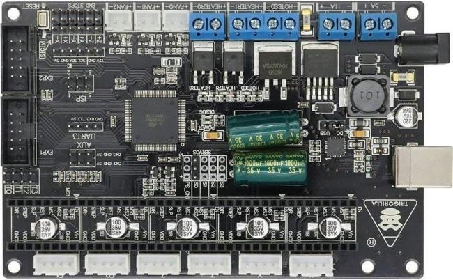

Il piano della mia Anycubic non si riscalda
jno ha risposto a Esposito Matteo nella discussione Presentazioni
dopo il secondo connettore partendo dall'alto c'è un fusibile saldato appunto tra il secondo ed il terzo connettore. Hai verificato che non sia "saltato" con un tester? Se dovesse essere interrotto , forse il mosfet è ancora buono... -

🙂 vai con le foto della scheda 🙂 -

staccando dal connettore i fili e misurando sui due fili in Ohm devo avere qualche Ohm, poniamo una decina. se invece misuro meno di un Ohm, può essere che le spire del riscaldatore siano andate in corto tra loro al suo interno Inoltre se lo chassis della stampante è collegato al polo negativo della alimentazione, se l'isolamento della resistenza riscaldatrice dovesse avere uno scarso isolamento, ottieni un corto anche in questo caso -

bhe , ovvio, staccare i fili del bed dal connettore e controllare che non siano in corto tra loro e tra loro e la massa come primo passo inoltre ancora più subdolo è il riscaldatore del bed che sino ad una certa temperatura non risulta in corto poi per dilatazione termica risulta un corto solo da una certa temperatura in poi -

sto provando a vedere in internet , io non ho stampanti di questo tipo, una foto aiuta...... comunque proviamo... questa dovrebbe essere la scheda per cui questo dovrebbe essere il mosfet: https://datasheet.lcsc.com/szlcsc/WSK220N04_C148446.pdf okkio che affianco alla uscita " hotbed " vedo un godurioso fusibile..... controlla con un tester se mai dovesse essere saltato..... -

se funzionava e poi di botto hai avuto anche una interruzione...... probabilmente è saltato il mosfet che alimenta il riscaldamento. -

alla fine come hai risolto ? ( e cosa hai trovato di guasto ? )
Trovato.... è veramente decente e non richiederebbe montaggi esterni, solo 3 saldature cambiando quelli esistenti , oltre al rinforzo delle piste sulla scheda ( almeno per me è normale fare questo sui circuiti su cui lavoro ) dopodiche non si guasta più . Tenete conto che questo componente è distribuito dal 2019, prima manco esisteva. https://www.mouser.it/ProductDetail/IXYS/IXTP100N15X4?qs=sGAEpiMZZMshyDBzk1%2FWi%2FD7Em5shE8q6jqHkHCxo%2Fdekv0R0qGKYQ%3D%3D ovvio che lo potreste usare anche come mosfet esterno, se proprio ci tenete. Regge il doppio della tensione, il doppio della corrente e scalda la metà a parità di corrente richiesta.
