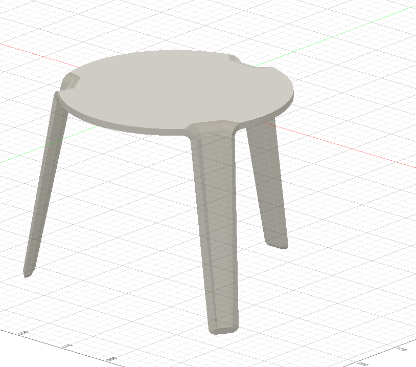

Qualcuno usa Fusion per disegnare?
Pitek ha risposto a Pitek nella discussione Problemi di modellazione 3D, gestione mesh, esportazione in stl
giusta osservazione prova a caricarlo con ideamaker? (per esempio) mi sono reso conto che anche da meshmixer viene caricato correttamente (parlo del file in 3mf che ho postato) solo orca e derivati lo caricano male -
normalmente io mando direttamente da cad a slicer (cad: fusion slicer: qidi studio) osando vari tipi di formato... finche facevo modelli più semplici usavo il formato stl era un unico pezzo e tutto filava po cominciato a fare oggeti composti da più parti e ho comnciato ad usare iil pormato 3mf per trasperire ilfile da cad a slicer... ancora tutto bene finche con modelli un po' complessi o strani il formato 3mf ha cominciato a fallire... tutto qui quello che ho fatto è stato solo cercare di capire se fosse fusion ad "esportare male" o lo slicer a "leggere male" Secondo me è orca slicer e derivati che leggono male... (non sempre ma in qualche caso si) prova a caricare il file che ho mandato in 3mf con orca o derivati... poi prova a caricarlo con un altro slicer che so ideamaker per esempio non da problemi mi sembra anche cura... non vorrei dire una cosa inesatta -
Ho fatto anche un'altra prova: file che viene caricato male se in 3mf... lo salvo in formato step lo carico come tale sullo slicer (qidi studio) lo lavoro, con difficoltà perche i nomi dei corpi si perdono, e lo salvo in formato 3mf (con lo slicer) provo a caricarlo lo fa correttamente unica differenza l'icona è diversa... file (carica male).3mf dimenticavo: si tratta di corpi "annegati" dentro altri corpi il corpo che fa da componente andrebbe stampato in filamento trasparente scusate ancore: "contenente" non "componente" -
Aspetta, non me lo carica perchè il file è grande... vedo se posso ridurlo... sempre troppo grande... ho anche il sospetto sia per questo perchè oggetti simili ma più piccoli vengono caricati normalmente,. -
Chiedo scusa a tutti: non è fusion ad avere problemi (cioè li ha ma non in questo caso) è orca slicer e "derivati" (bambu studio... qidi studio) che li hanno... a volte caricando dei file in formato .3mf lo carica in maniera non corretta -

Pitek ha pubblicato una discussione in Problemi di modellazione 3D, gestione mesh, esportazione in stl
Non so se dipende da me ma vedo che anche altri amici hanno il mio stesso problema: spesso fusion esporta molto male (oppure lo slicer non legge bene quello che fusion gli manda) a volte si riesce a risolvere esportando il modello in formato step e poi ricaricandolo con lo slicer ma a volte è difficile anche così. Qualcuno ha una soluzione? devo ricominciare da capo con un altro cad? 😭 -
