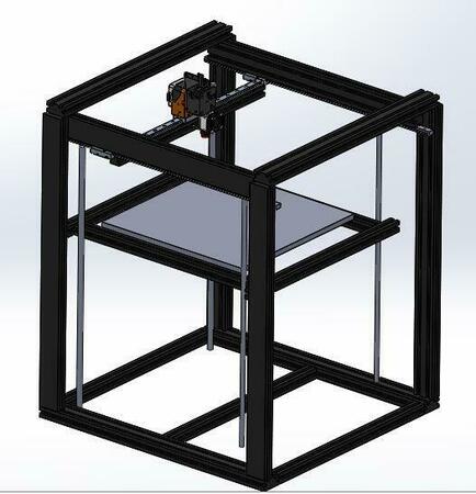

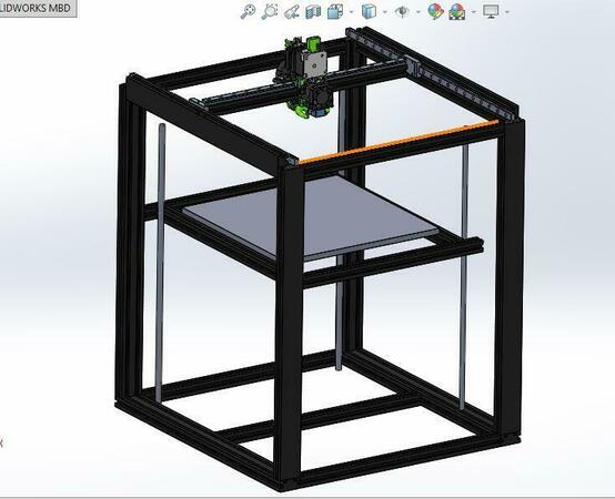

scuotter ha risposto a Cubo nella discussione Nuove idee e progetti
Non so mica se ho capito come vuoi farlo... cioè non riesco a capire a cosa serva il binario per parcheggiare l'hot end che non usi: non puoi semplicemente infilarlo su due spine e bloccarlo con una molla o un magnete? -
Mi manderai al diavolo, ma...non converrebbe allungare la staffa in modo che finisca anche sotto gli estrusi anteriori? così ne tagli 4 tutti della stessa lunghezza. -
Aaah, ecco perchè si somigliano 😄 Quello che non mi convince del tutto, di averla così aperta, è che alla fine i lati frontali sono tenuti soltanto dalle traverse posteriori...a me piace di più la struttura "a cubo" però effettivamente così hai tutta un'altra accessibilità... Almeno una traversa nella parte inferiore la metterei, tanto lì che sia aperta o meno non cambia molto: non devi metterci le mani spesso (solo per manutenzione). Il piastrone a C sotto gli estrusi superiori lo farai solo nella parte posteriore o conti di farlo per tutta la lunghezza dei profili? Perchè nel secondo caso mi sa che viene a costarti abbastanza (mi immagino una lasta di Fibral da 12/15mm ; che però è talmente massiccia che forse puoi anche risparmiarti di mettere gli estrusi sopra 😅 ) Diverso è se pensavi ad una lamiera a C da 2-3 mm Bella appesa al muro, l'unica cosa che non mi convince di questo design è che diventa un po' più complesso chiuderla... Adesso mi hai fatto mettere in dubbio l'idea che mi ero fatto per il telaio della mia...torno a ridisegnarlo 😅🤐😪 -
la parte superiore "aperta" mi ricorda moltissimo la Prusa XL però la base non è un po' poco rigida, con quella forma a C ? forse una 4a traversa per chiuderla la metterei... immagino che tu non preveda di boxare la stampante, giusto? -

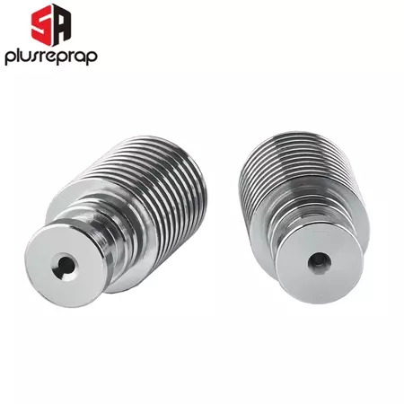

scuotter ha risposto a scuotter nella discussione Nuove idee e progetti
Ok, in pratica il mio hotend è come quello di sinistra nell'immagine sotto. Che a me non sembra male perché mi evito il pezzetto di tubo ptfe, però dovrò creare un condotto sull'estrusore, se non lo ha già di suo -
Scusate ma vi rompo ancora le scatole 😓 ho ordinato (spero) tutto il mancante, compreso un kit ingranaggi per lo sherpa mini Adesso però ho un dubbio: l'e3dv6 che ho è allmetal senza la predisposizione per il coupling del pezzettino di ptfe che si mette di solito sui direct: so che il per il Titan non dovrebbe servire, è così anche per gli altri o faccio che comprarne un'altro? 😅 -
anche se lentamente, sto continuando a rivedere il telaio. Le guide lineari Y sono lunghe come il telaio, quindi per metterle sul fianco devo rialzarle leggermente dagli estrusi verticali (o tagliarle, ma eviterei, che metti mai che decido di ingrandire il piatto... La configurazione sotto non mi dispiace affatto (la disposizione delle guide è un po' copiata dalla VZ bot - l'idea sarebbe di sfruttare tutto il possibile di quello che è già stato fatto e collaudato 🙂 Dovrei anche riuscire a chiudere il "tetto" senza troppi problemi (era quello che non mi piaceva della zeroG) Per il gruppo hotend/estrusore penso che andrò sull' EVA: mi piace un sacco l'intercambiabilità e mi sembra disegnato molto bene. Manca ancora la Z, ma saranno 2 viti + 4 barre Devo assolutamente contare quante pulegge di rinvio servono...secondo me non ne ho abbastanza nei cassetti 😄 ah, il piatto è 310x310, ma l'area di movimento dell'estrusore dovrebbe essere un po' di più, quindi potenzialmente posso anche pensare di mettere un piano in vetro più grosso, sapendo che ai bordi non sarà ben riscaldato... -
