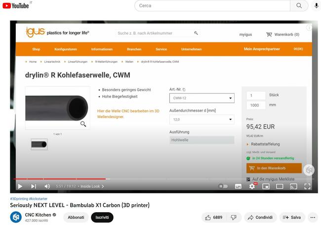

Si, forse si calibra automaticamente il flusso di plastica da estrudere con il lidar, ma quello lo puoi fare facilmente anche con la P1P con qualche prova classica (con il cubetto dove misuri lo spessore ecc). Un po' meno automatizzato e più da "maker" 😉... per il resto stampa uguale. Sicuramente se calibrassi ad OC i parametri dei filamenti nuovi stamperebbe anche meglio... con quelli Bambu Lab è solo più comodo. La meccanica è la stessa (di ottima qualità)... per esempio Stefan di CNC Kitchen ha trovato il fornitore delle guide lineari usate (con due barre di fibra di carbonio) e dovrebbero essere della Igus
