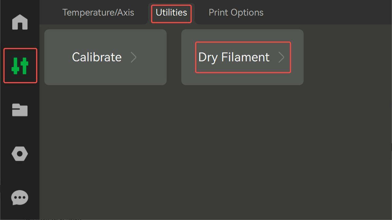

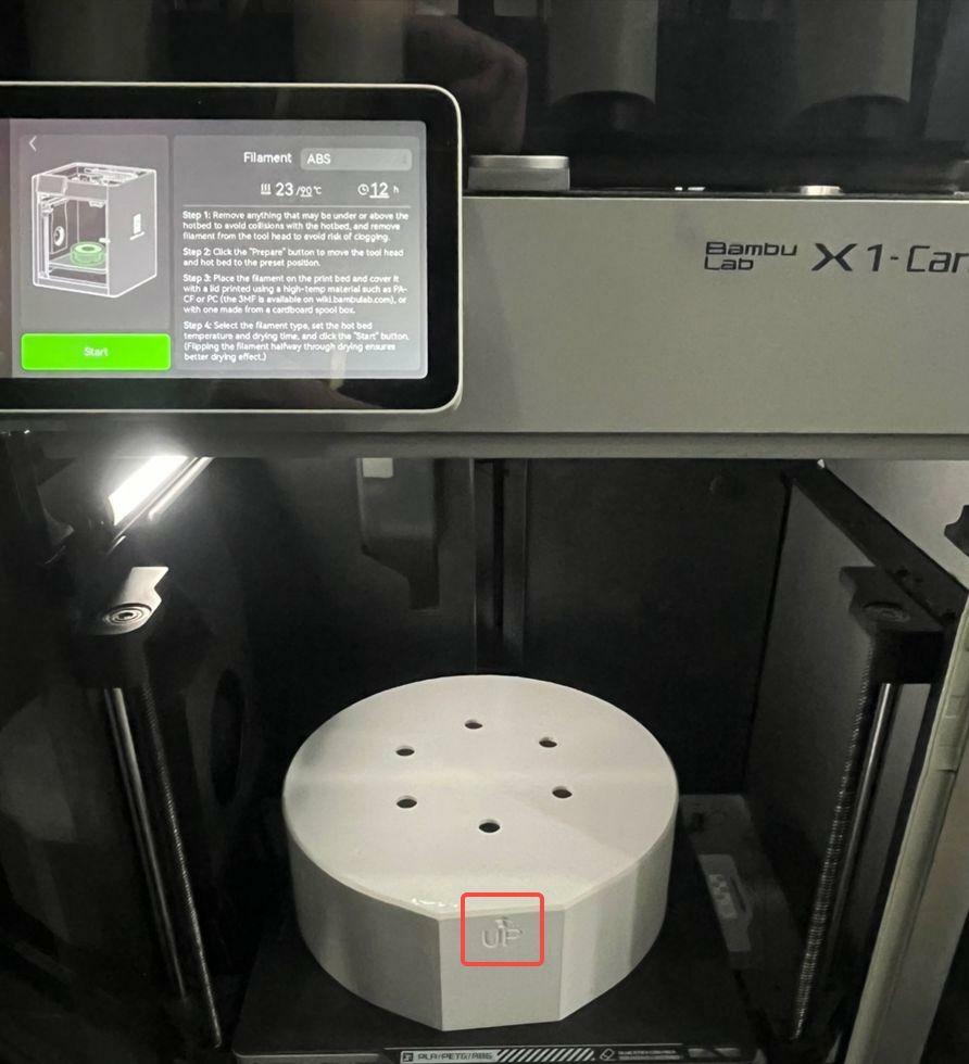

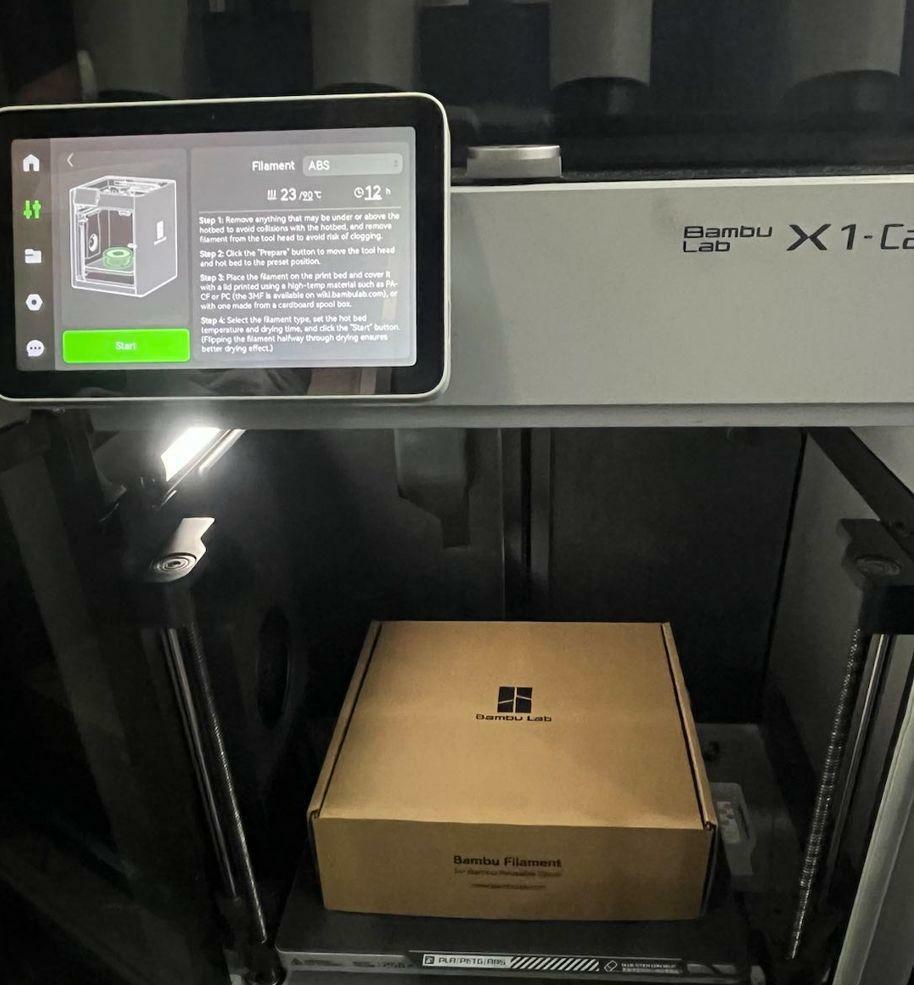

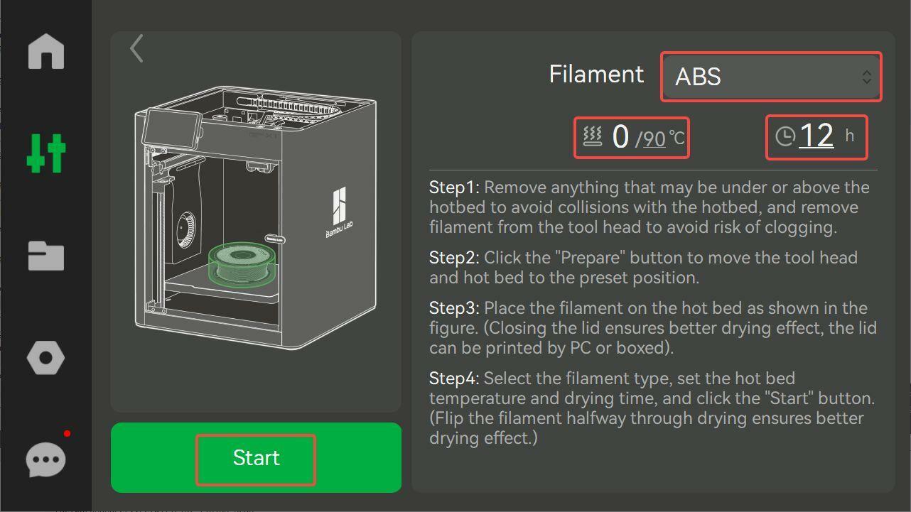

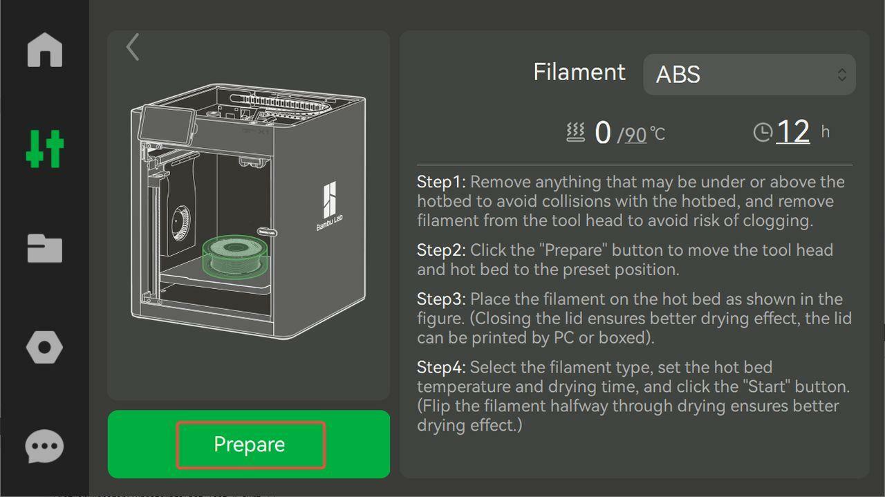

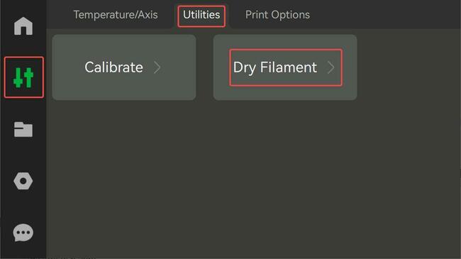

Con l'ultimo aggiornamento software, gli ingegneri della Bambu Lab hanno aggiunto la possibilità di utilizzare la stampante per asciugare i filamenti per le stampanti della serie X1/X1 Carbon. Direttamente dal pannello delle utility della stampante si può selezionare il tipo di filamento e le impostazioni di tempo/temperatura Nella wiki viene anche fornito un file .3mf per stampare un contenitore per facilitare l'asciugatura della bobina oppure si può utilizzare semplicemente il box di imballaggio del filamento e asciugare il filamento a costo 0 (a parte quello della stampante) 😉

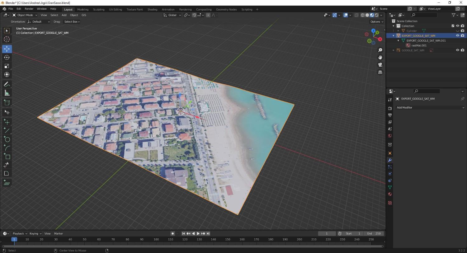

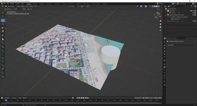

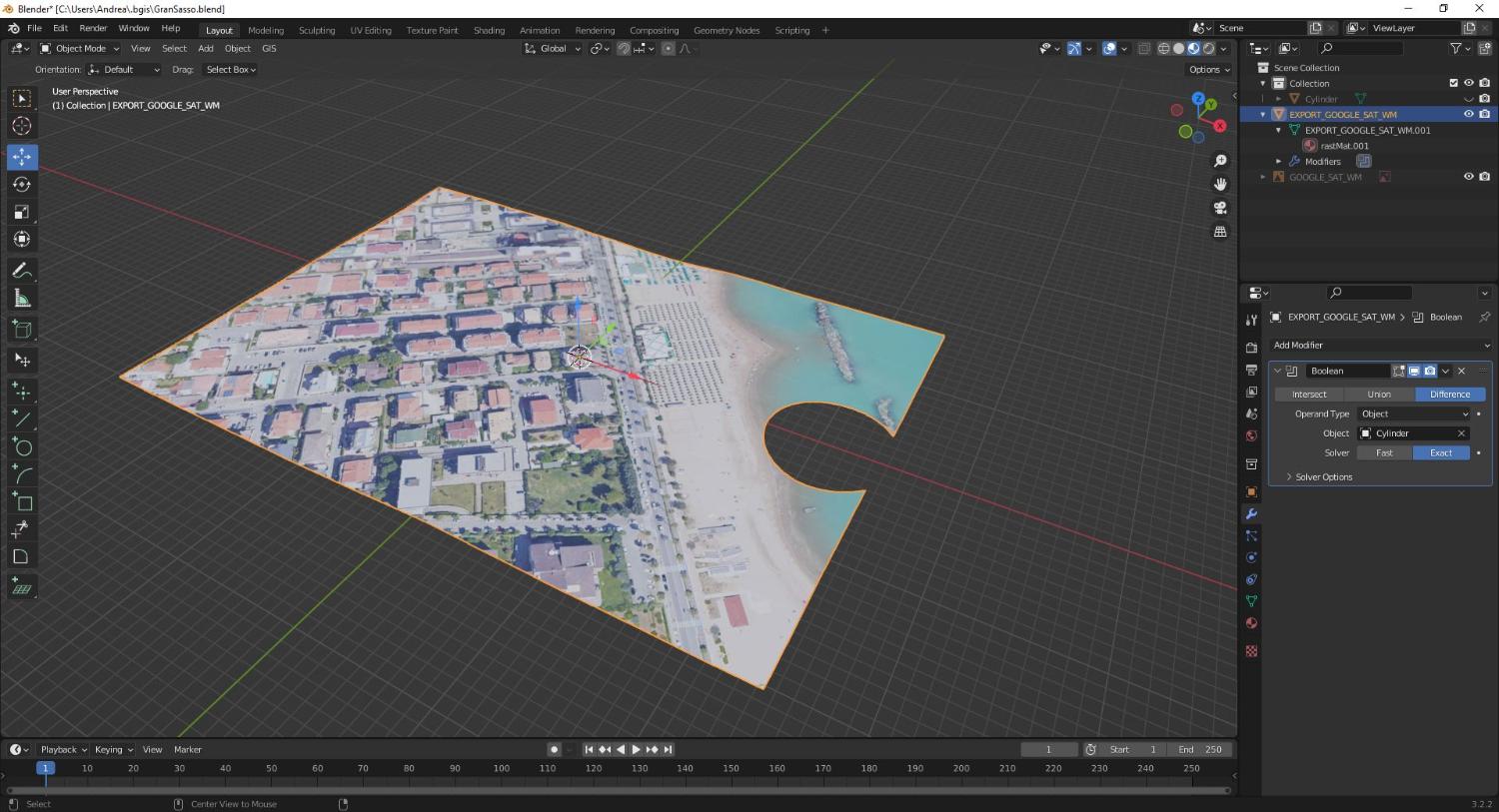

Immagino che l'addon sia BlenderGis... Per eliminare delle aree dalla mappa creata in maniera rapida, puoi modellare in 3D l'area da eliminare (es. il mare o l'isola) e applicare un modificatore booleano. P.s. per l'elevazione hai la Api Key di OpenTopography, giusto? esempio con un cilindro Differenza con mod booleano -
Blender selezionare tutti gli oggetti
N3ur0m4n ha risposto a Heda nella discussione Problemi di modellazione 3D, gestione mesh, esportazione in stl
Che procedura hai usato per caricare la mappa? -

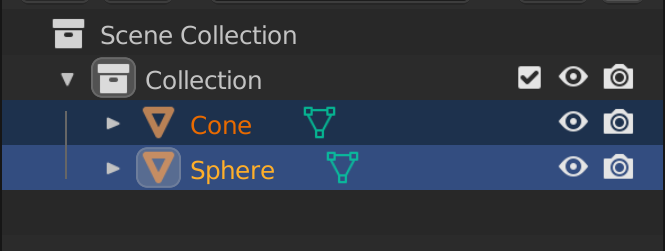

A me quando seleziono gli oggetti me li fa vedere in blu Comunque, per selezionare tutti gli oggetti di una scena basta premere il tasto "a", mentre per scalare il tasto "s", se vuoi seguito da un asse (x, y o z) e da un valore di scala (es. 0,5 riduce al 50%). -
