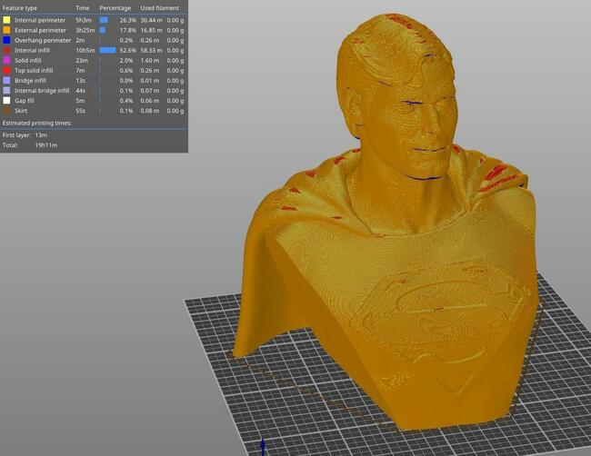

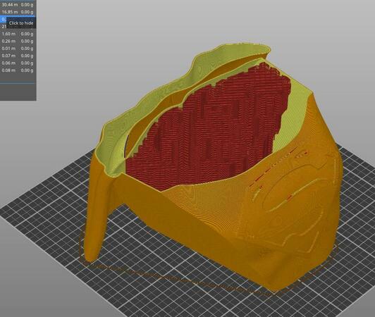

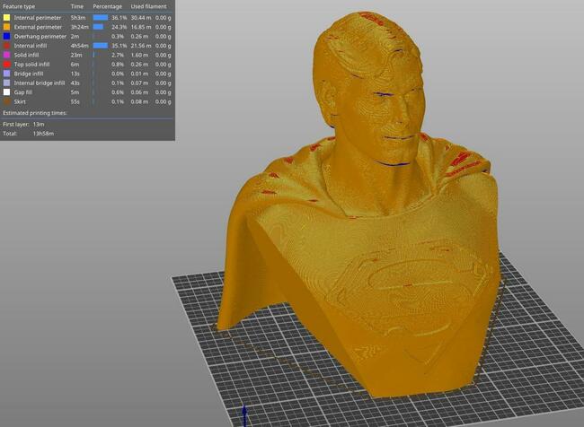

Scansione fotogrammetrica e stampa 3D volto
dziobu ha risposto a reboot nella discussione Problemi di modellazione 3D, gestione mesh, esportazione in stl
Stampa molto bella! 66 ore sono un po' troppe per un dettaglio del genere. Avete dei parametri di stampa particolari? PLA, 60 mm/s, 10% di riempimento e 3 contorni - 19 ore e ~330 g. Si tratta ovviamente di parametri molto elementari e un po' inutili per un dettaglio del genere. (scusate, busto solo a scopo di test :D) E con la scelta del supporto più intelligente all'interno sono sceso a 14 ore e ~200g. -
