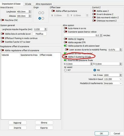

E perché avete un dispositivo “Custom GCode” e non un GRBL? Avete dei codici dedicati? Nel log il dispositivo riporta la versione 1.1h, quindi dovrebbe funzionare.
Forse è stato attivato il “clustering"? In tal caso, deselezionarlo. Modifica->Impostazioni periferica
