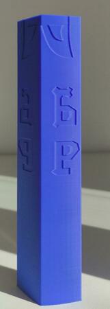

  12. Buona sera! come mi è stato consigliato da: @Killrob cito subito @eaman xD. Praticamente, mi sto stampando una spada di una nota serie TV (The Witcher) ed ho intenzione di rendere tale stampa un vero e proprio progetto e sfida. Non ho mai stampato qualcosa di cosi, relativamente, complesso (sono abbastanza molto tantissimo principiante) né ho mai fatto una post-produzione ma siccome ci tengo vorrei iniziare proprio con questo progetto. Cosa vorrei ottenere: mi piacerebbe ottenere un effetto liscio su cui poi andare a verniciare cosi da non avere quell'effetto strano di quando si vernicia il PLA cosi come esce stampato. Oltre a ciò, vorrei curare magari alcuni dettagli e non fare un colore unico e ciò mi pone difronte a diversi dubbi: cosa posso utilizzare per rendere la stampa "liscia"? in casa ho un dremel e carta abrasiva di diverse gradazioni ma, su una stampa di prova, mi uscì una roba abbastanza brutta... probabilmente l'avevo surriscaldata con il dremel; considerando che la spada si dovrà comporre posso verniciare i singoli pezzi e quindi: posso utilizzare le bombolette? devo acquistare un aerografo? quali sono le vernici/spary più adatte/i? inoltre, potrebbe tornare utile il primer? davvero non ne ho idea; per i dettagli, dopo aver magari verniciato il tutto, cosa posso utilizzare? pennello con qualche vernice particolare? Diciamo che: nella mia ignoranza le domande che riesco a fare sono queste. Ho cercato anche su google però, a parte che ogni spiegazione e a se e ciò mi crea più confusione che altro: credo che avere un confronto con voi sulla base su ciò che voglio fare io sia, per me, più capibile. Grazie per la pazienza.

  18. Analizzando anche tramite slicer alla fine sto seguendo il tuo consiglio. Aveva appena inziato a stampare quindi ho potuto stoppare senza problemi. Si, sembra che con 2mm, almeno dallo slicer, sia decisamente più robusto. In alcuni punti delicati non ha nemmeno bisogno di riempirlo con l'infill.
  19. Praticamente, io sul progetto della spada sto utilizzando un'infill del 20% Cubic perché leggendo tra i commenti ci sono stati alcuni che hanno avuto problemi di cedimento con infill al di sotto del 25%. Oltre al 20% Cubic ho aumentato anche le pareti a 1.2mm sperando di non avere problemi.
  20. Però, per esempio, nella spada dove impugni il manico non c'è il rischio che, a prescindere dalle pareti, schiacci/deformi il manico senza un'infill corretto?
