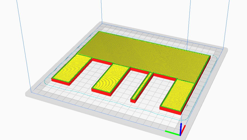

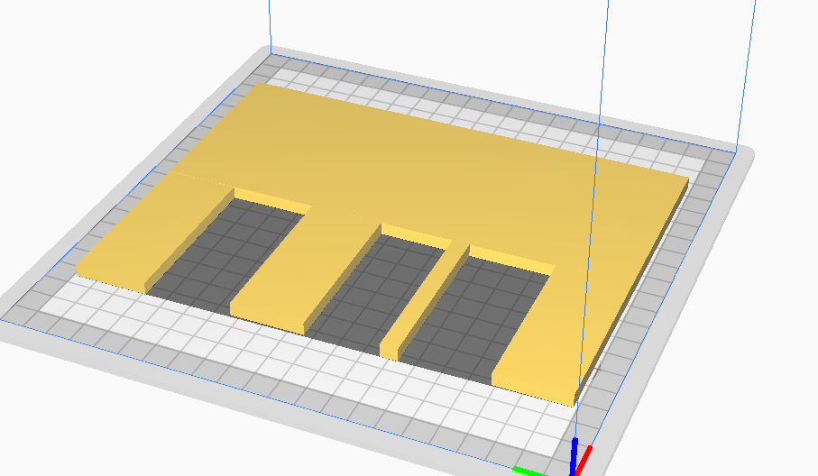

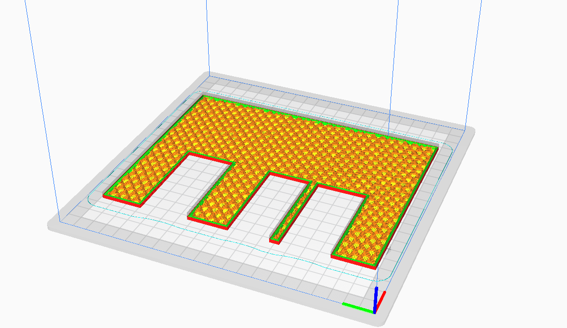

L'ho fixato via FreeCAD. Prova ora. fixed-griglia.stl -
Problema stampa modello da Sketchup a Cura
End ha risposto a Anpa84 nella discussione Problemi di modellazione 3D, gestione mesh, esportazione in stl
Quei pezzi piccoli che "provengono" dal pezzo grande li hai estrusi? In caso di risposta affermativa: probabilmente, estrudendoli la faccia interna è, giustamente, diventata la faccia esterna del pezzo estruso. Quindi, in teoria, potresti risolvere creando una nuova faccia li dove cura dice che non c'è nulla da stampare. La sto buttando li... magari potresti postare il file STL cosi che altri possano visionarlo. -

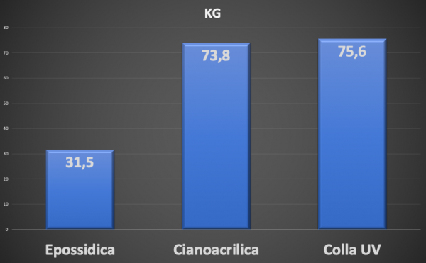

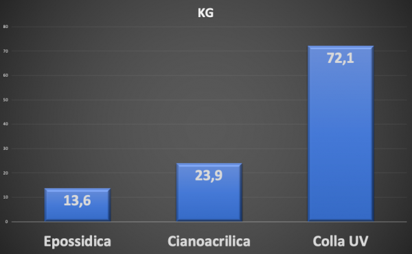

Per le colle, a parte quelle che ho già prese, mi sto informando un po' anche in giro ed ho trovato alcune immagini (by 3dcraft). Sono due test differenti. Se posso linkare l'articolo lo linko.

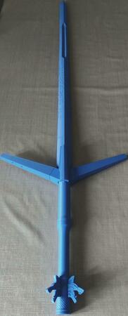

Aerondight Witcher 3
End ha aggiunto delle immagini alla un album della gallery in Modelli stampati 3D
L'Aerondinight è, praticamente, la mia prima stampa più complessa confronto alle solite stampe di qualche ora e senza alcuna pretesa. C'è ancora da stampare! Link al donwload del modello 3d: https://www.myminifactory.com/it/object/3d-print-aerondight-witcher-3-43794 -
Dall'album: Aerondight Witcher 3
Questa è la grandezza totale della spada. Non è assemblata ma è solo un test ed è tenuta insieme con dei pins in PLA e mancano diverse decorazione già stampate. "Ora" partirà la post-produzione e uno studio per la lama e su come far passare un'eventule tondino in inox per tutta la sua lunghezza. -

Sicuramente per la lama sto cercando di capire cosa inserire nei fori che già hanno i vari pezzi. Avevo pensato a dei tondini in inox ma non ne trovo di 4,5mm circa. Magari potrei puntare sui 5+mm e allargare i fori con un punta però il PLA non so se gode tale operazione. In ogni caso, la colla la userei per dei componenti (alcuni sono ornamentali) e per "rinforzo" alla lama. La lama sarà lunga circa 1 metro. Le resine non le avevo preso in considerazione... proverò a cercare in giro.
Girando un po' su amazon ho trovato la Pattex Special per plastica... costa poco e sembrebbe anche piuttosto utilizzata nella stampa 3d. Ora mi informo anche sulla vinavil. Ty.
Ritorno per un'ulteriore domanda. Ho già letto una discussione presente su questo forum ma vorrei capire, ora nel 2022, cosa utilizzate: per incollare i pezzi cosa utilizzate?
