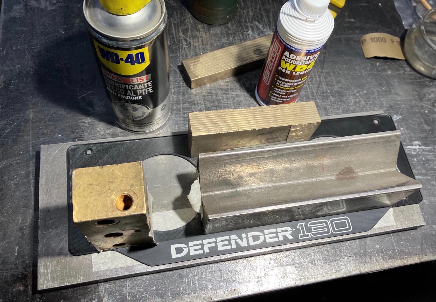

    calibrazione piatto Ender 3 V2

  9. Breve aggiornamento, visto che può essere utile ad altri. Confermo, come dice KR (ovviamente non ne dubitavo, ma ho comunque fatto una prova 😊), che l’attack non attacca bene sul pla+ Mentre l’adesivo poliuretanico che ho usato ha fatto egregiamente il suo lavoro (penso possa essere una buona alternativa al vinavil, se non si trova quello da esterno). Stranamente però attaccava al film estensibile (una volta erano in pe a bassa densità, può essere che abbiano cambiato materiale, non so…), ma ho trovato un modo che credo valga la pena essere condiviso: ho mascherato i fermi con nastro di carta e gli ho dato un velo di lubrificante a secco al ptfe. Così non ho avuto alcuna adesione tra il collante e i fermi, che si sono staccati senza sforzo. Qualche foto (si vedono anche i prodotti che ho usato)

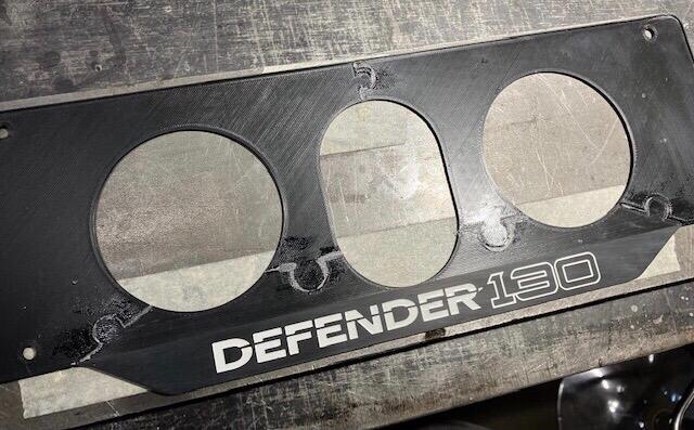

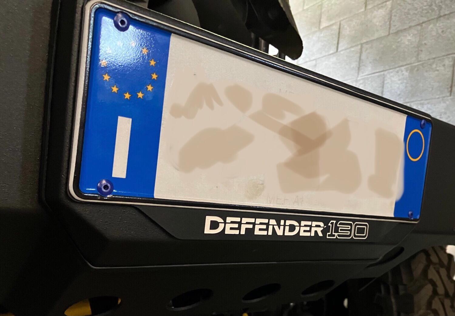

  12. Si ma: - avrei dovuto prevedere lo spazio per la "palla" del rivetto sul paraurti, che è già finito (e verniciato, non ho voglia di forarlo) - il portatarga, per esigenze tecniche, è molto sottile (appena 2 mm), quindi c'è poco spazio per far combaciare i lembi ed incassare il rivetto (deve essere incassato o darebbe fastidio alla targa) - ma soprattutto, quello che mi ha fermato, è che il portatarga ha il bordo a sbalzo, quindi potevo stamparlo solo con la faccia a vista in alto. Per fare i lembi sovrapponibili e che rimanessero pareggiati da assemblati, avrei dovuto studiare un modo per fare un lembo sollevato dal piano di stampa (un supporto o simili), ma diventava troppo sbattimento per un semplice portatarga (sono pigro 😂 ) Se intendi la parte con la scritta, è stata carteggiata: ho fatto la scritta in bassorilievo, l'ho verniciata e poi ho carteggiato il tutto per fare venire fuori la scritta e pareggiare la superficie a vista. Se invece intendi l'interno non a vista, ho usato solo la funzione monotonica di Cura
  13. Ho costruito un paraurti da fuoristrada e gli ho “regalato” un portatarga su misura. https://ibb.co/2tm98Tq https://ibb.co/SyyyNJc L’ho dovuto stampare in 3 pezzi e ora ho il problema di attaccarli. Comunque ci saranno anche i rivetti che tengono la targa, quindi mi basta qualcosa che li tenga insieme Voleva essere solo una prova in pla, per poi rifarlo il petg, ma mi è venuto bene al primo colpo e per ora ho deciso di tenerlo così 😁 Andrà poi verniciato tutto di trasparente opaco per uniformare l’aspetto
