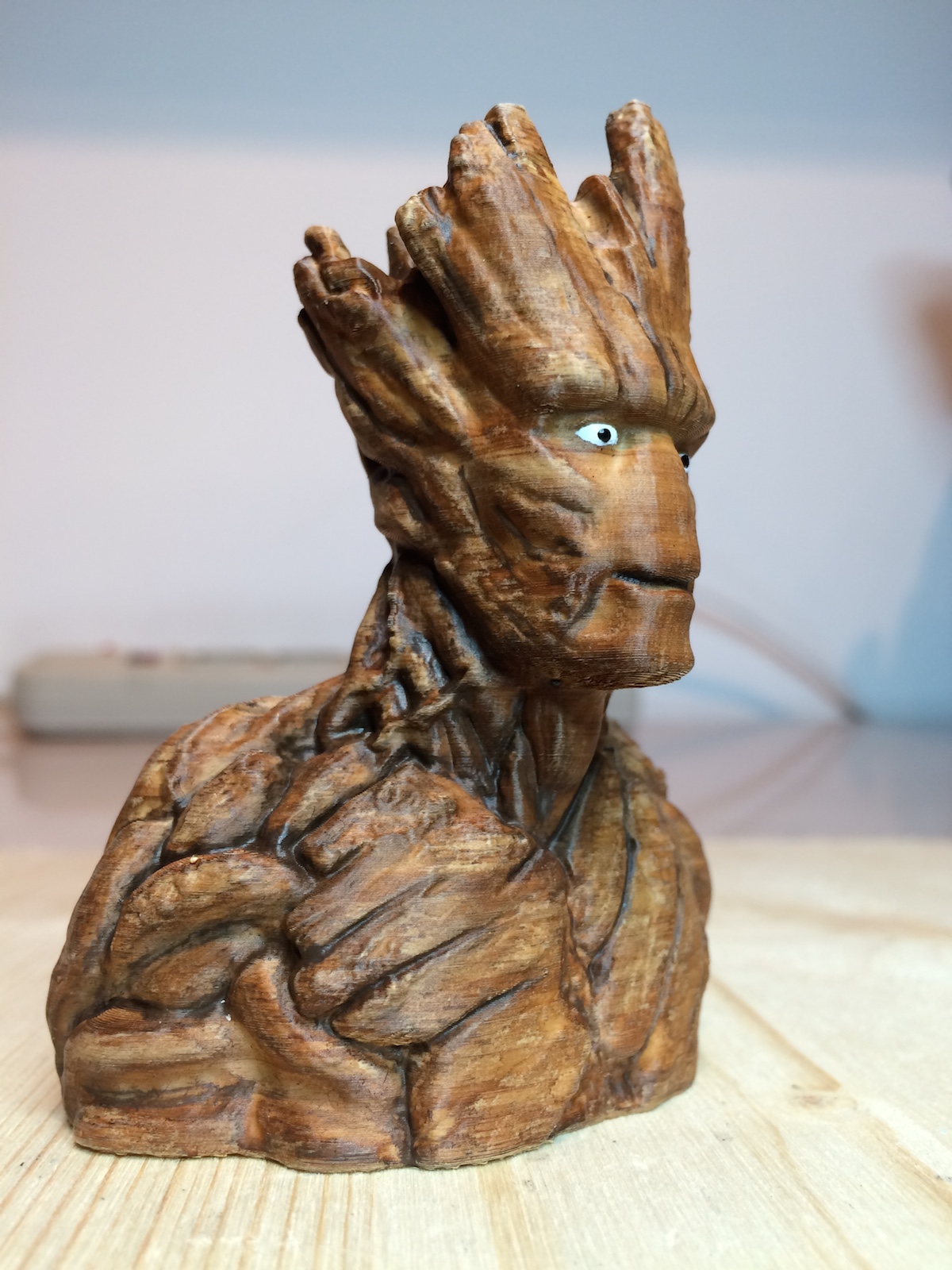

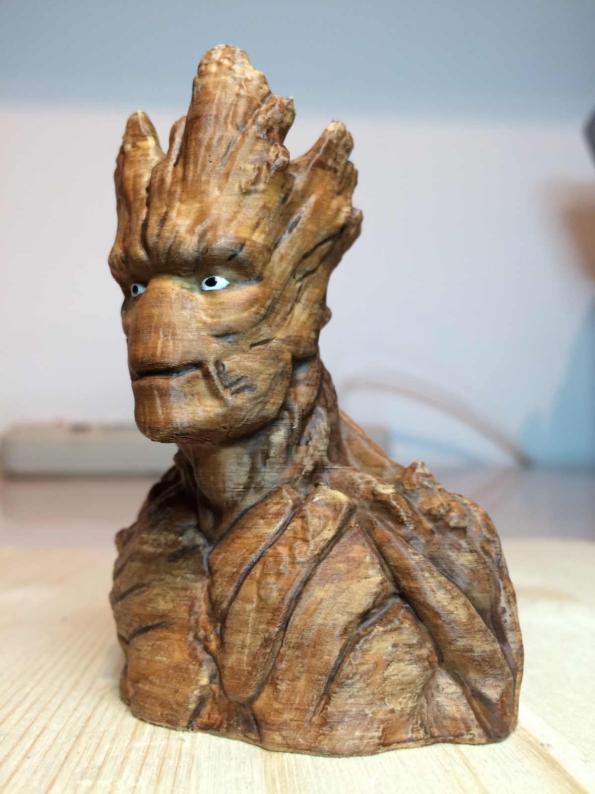

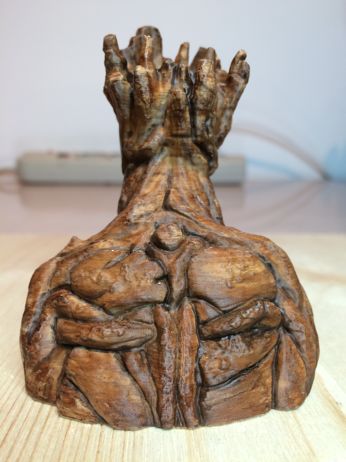

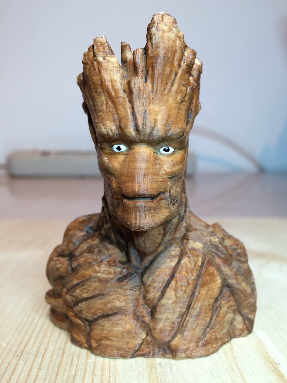

@ fablab padova Si, lo so che gli occhi sono sbagliati, fembrano spiritati, ma se vedi, come dicevo nel trend "le vostre creazioni", il pezzo l'ho colorato in mezzoretta x darlo ai nipoti (che avevano fretta ) e non ho perso tempo a lumeggiare gli occhi. Posso comunque sempre riprenderlo. Quando mi rifarò il pezzo x me, presterò più attenzione e ho visto anche che dovrò fare una modifica al modello, in modo da accentuare di più i particolari nella zona occhi. ciao e grazie x il commento mauro -

No, niente aerografo. una colorazione veloce dei segni x accentuarli con del marrone e poi un po' di wash con del colore marrone e nero

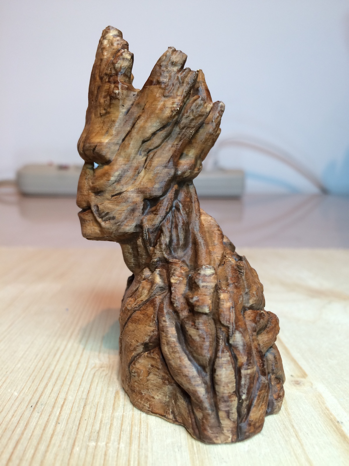

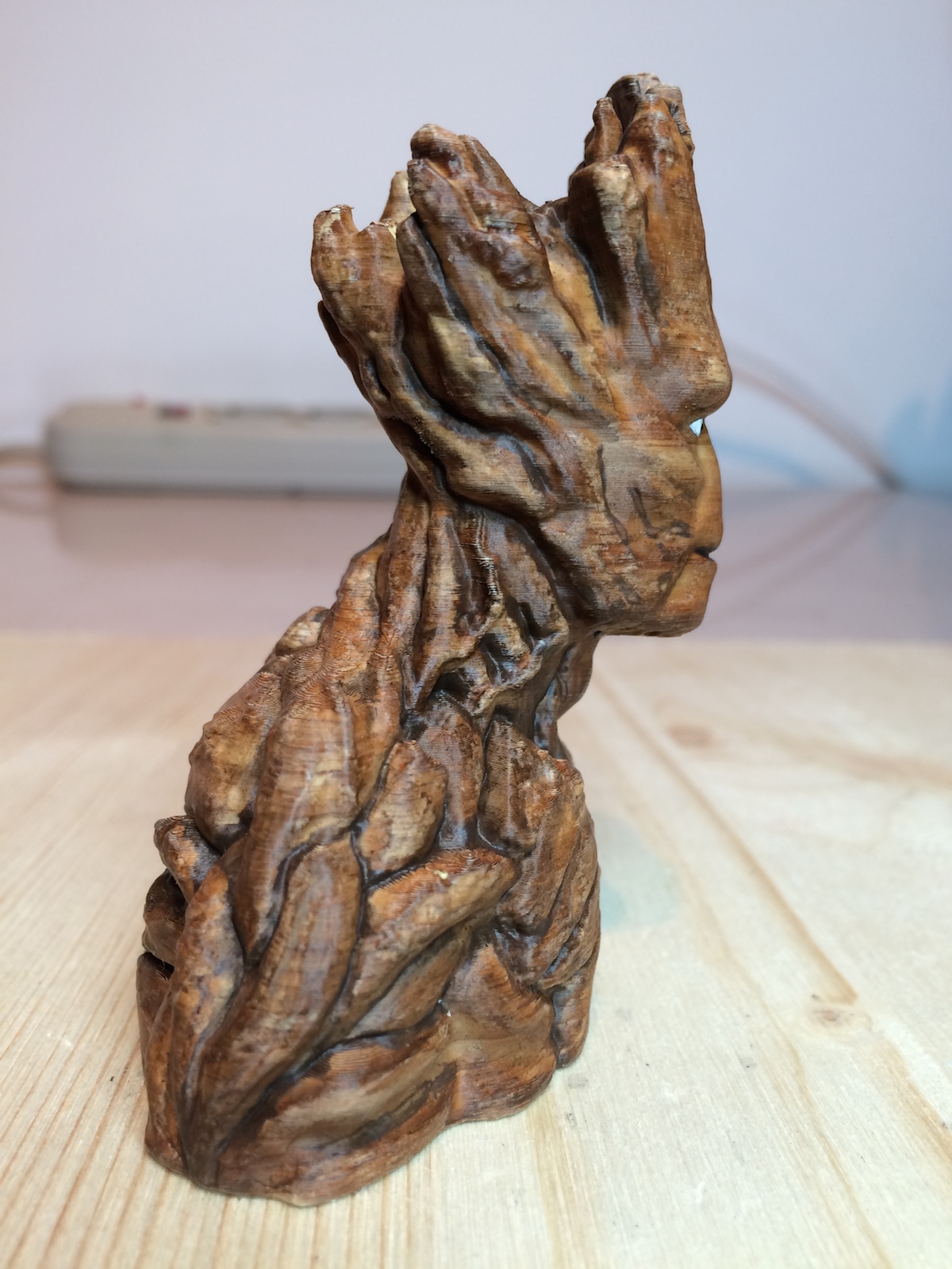

Save a tutti ho caricato un po' di foto di un lavoro fatto con la Zortrax nel trend " le vostre creazioni " dal totolo Io sono Groot se vi interessa, dateci un occhio. ciao mauro

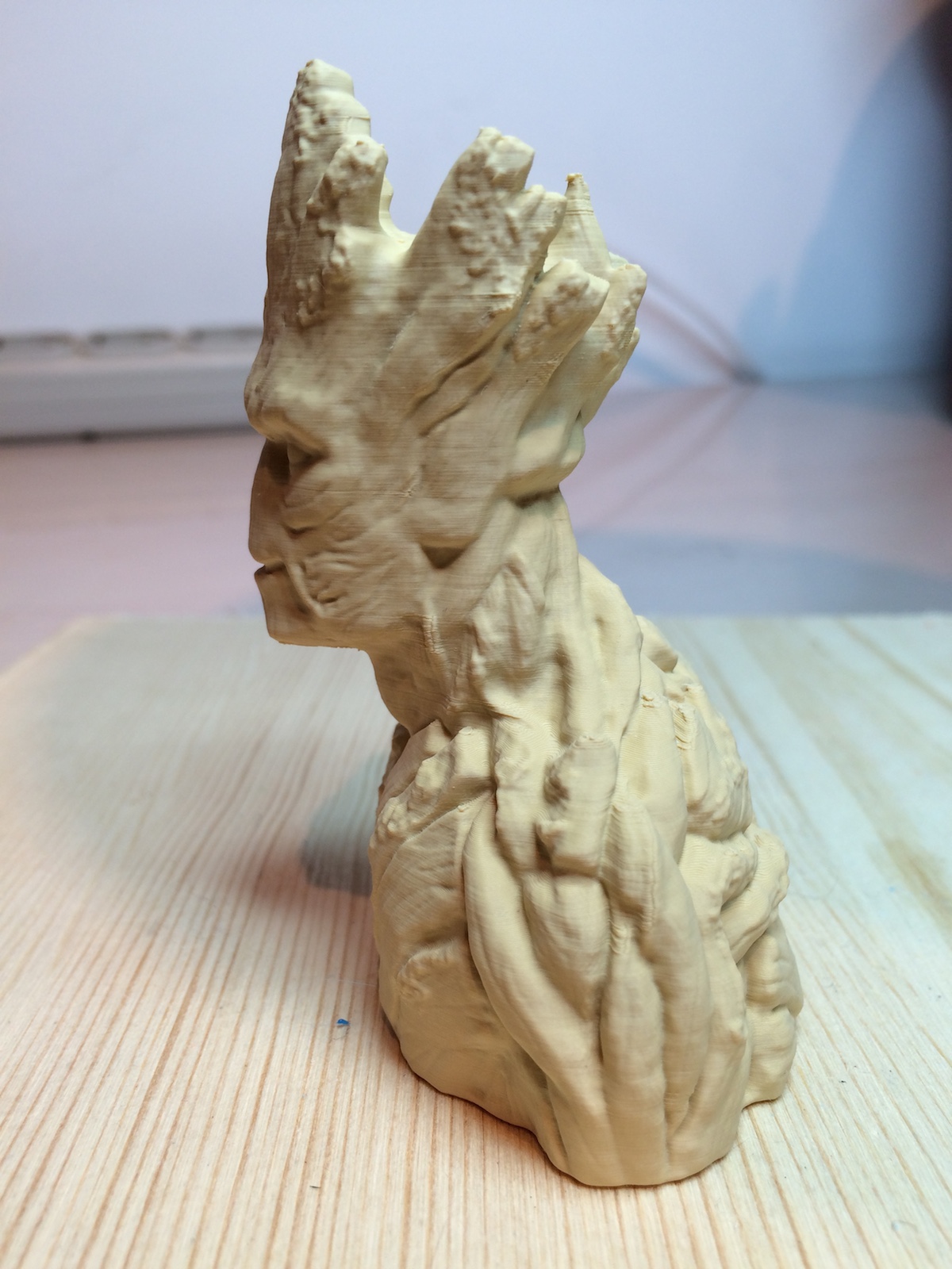

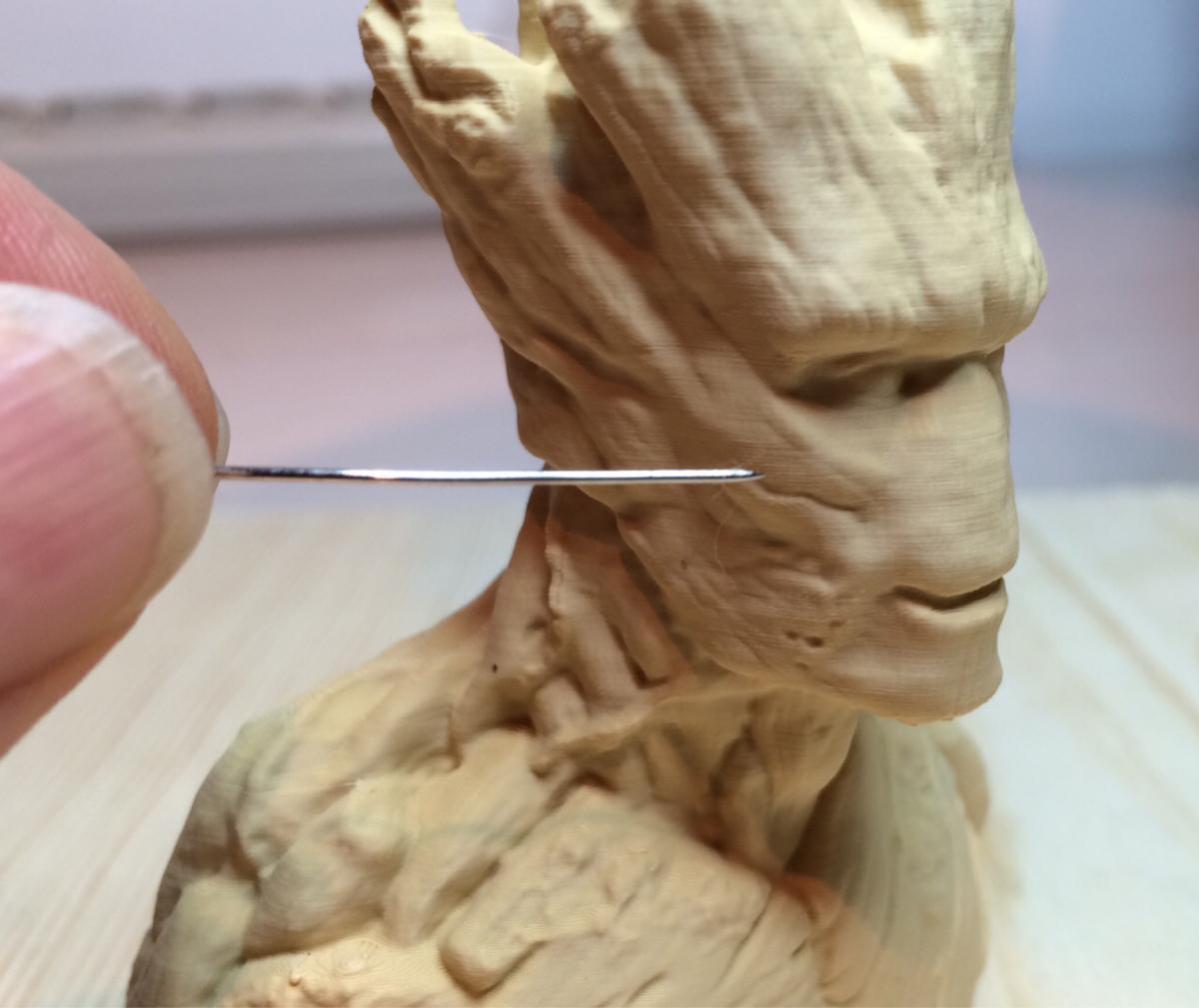

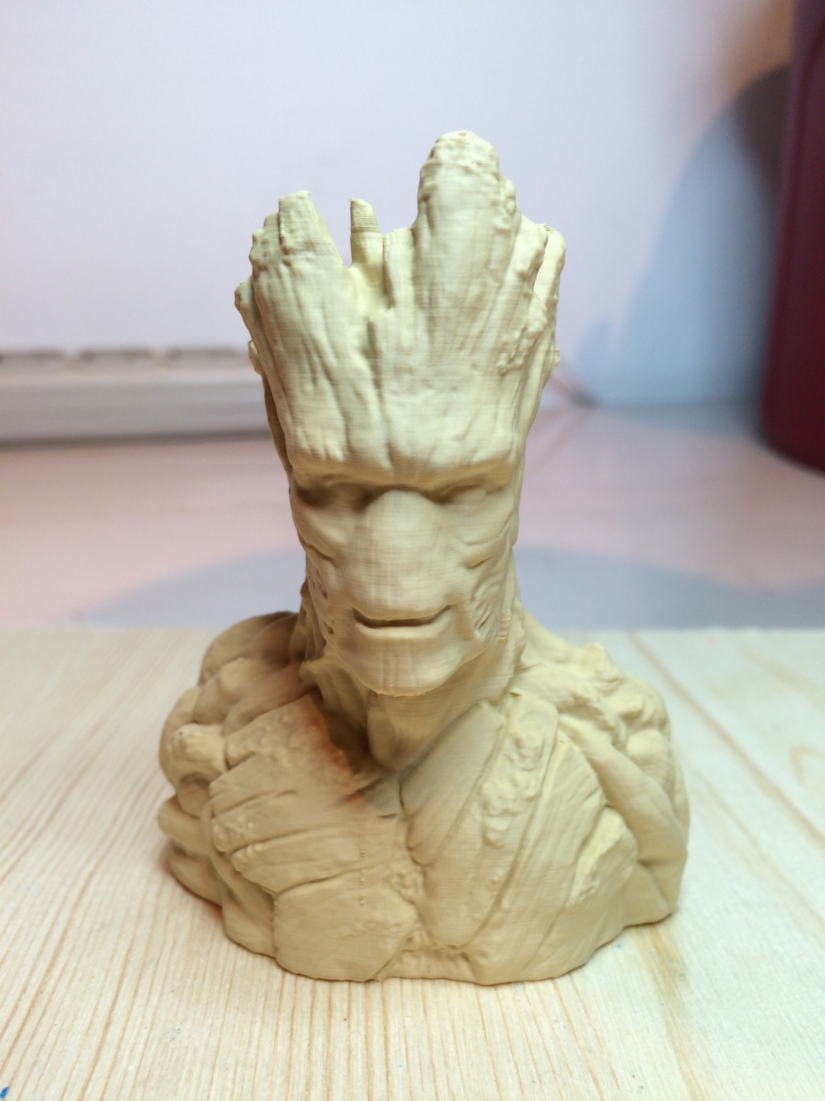

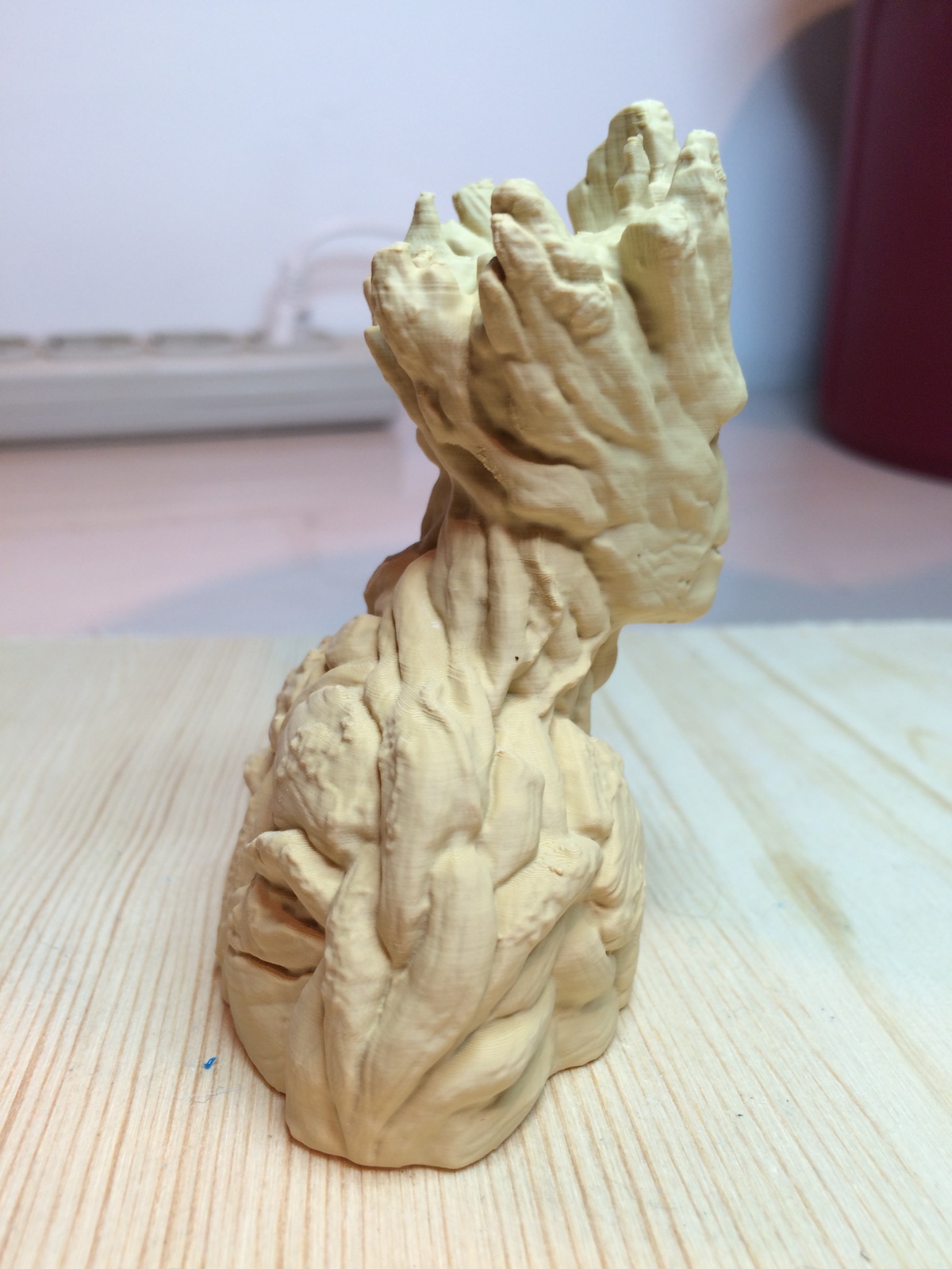

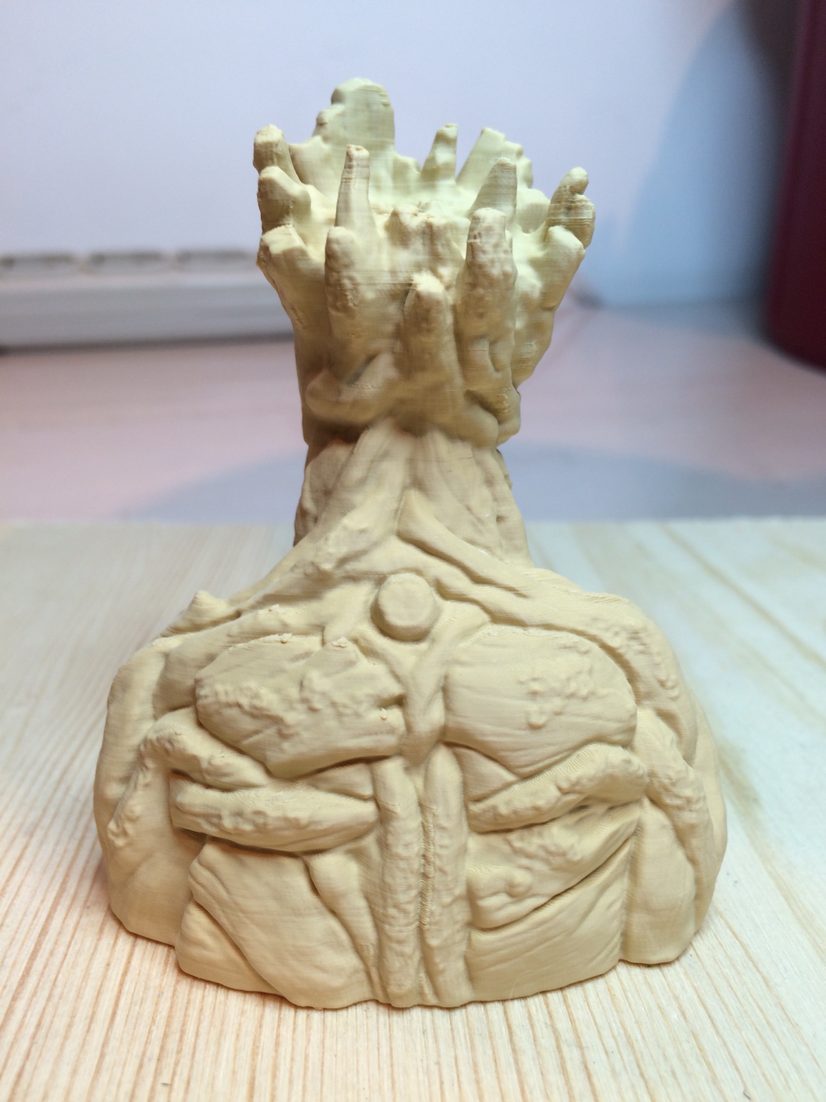

Stesso file della discussione precedente ma stampato con il filo " Sandy " della Tree D Filaments. Ho fatto anche una colorazione veloce, usando degli acrilici della Vallejo, x vedere come usciva (lo dovevo regalare ai nipoti che me l' avevano chiesto). Non ho usato nessun primer come base. ( ho provato i colori anche sul materiale Z-Abs della Zortrax e attcca senza problemi) parametri usati: gli stressi dello Z- Abs spessore layer 0,09mm infill: medium tempo necessario: 9 ore Il programma della Zortrax mi ha creato dei supporti solo sotto il mento e alcuni all' interno (x me, questi non servivano): support 10° nei prossimi giorni voglio fare lo stesso modello con misure inferiori, x rendermi conto fino a dove riesco ad arrivare ciao mauro

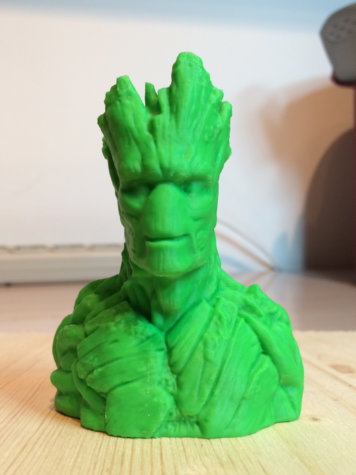

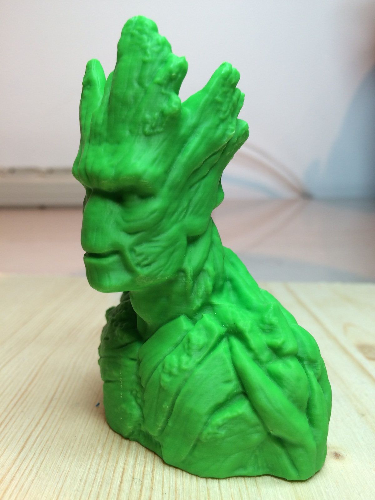

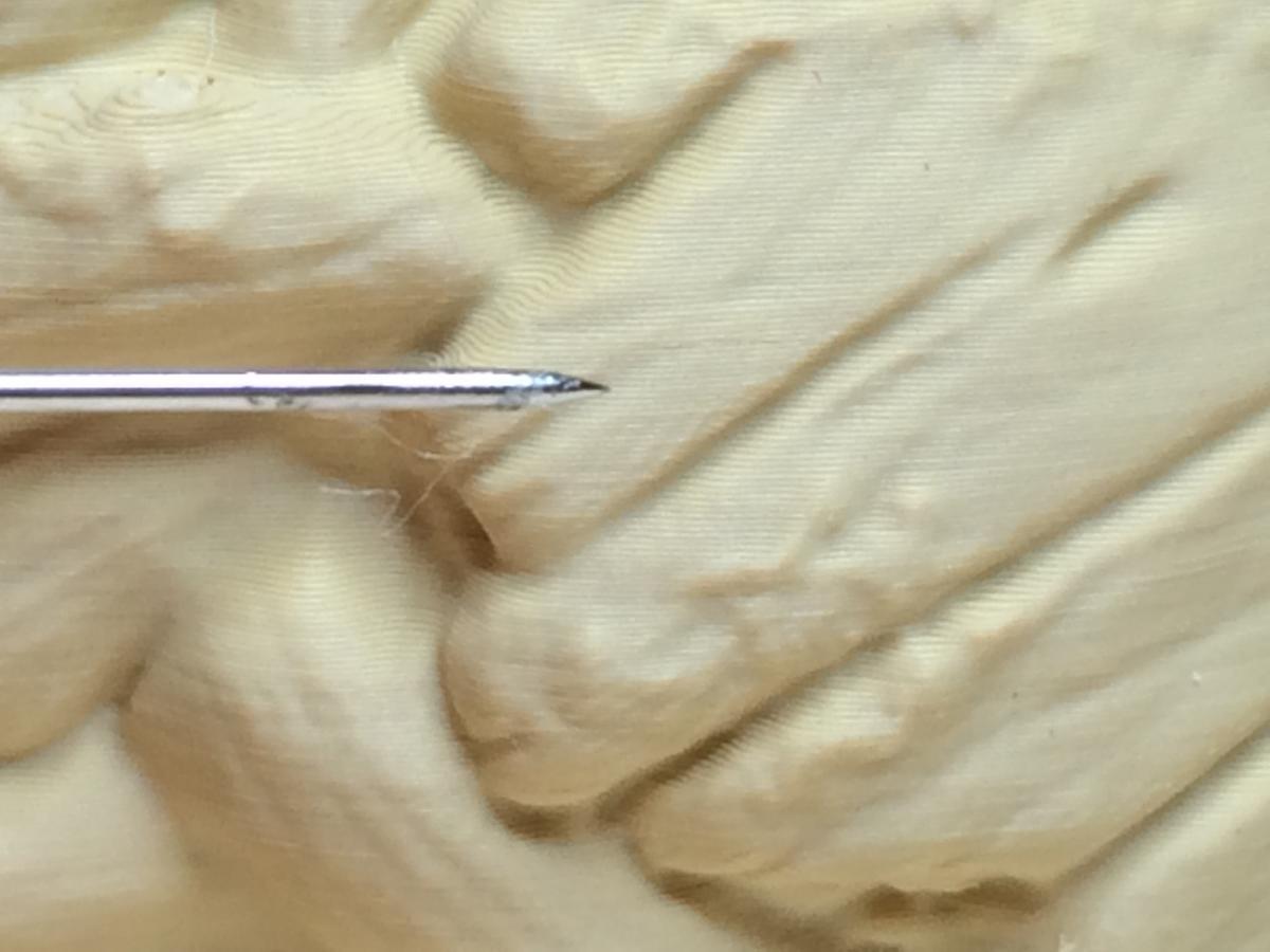

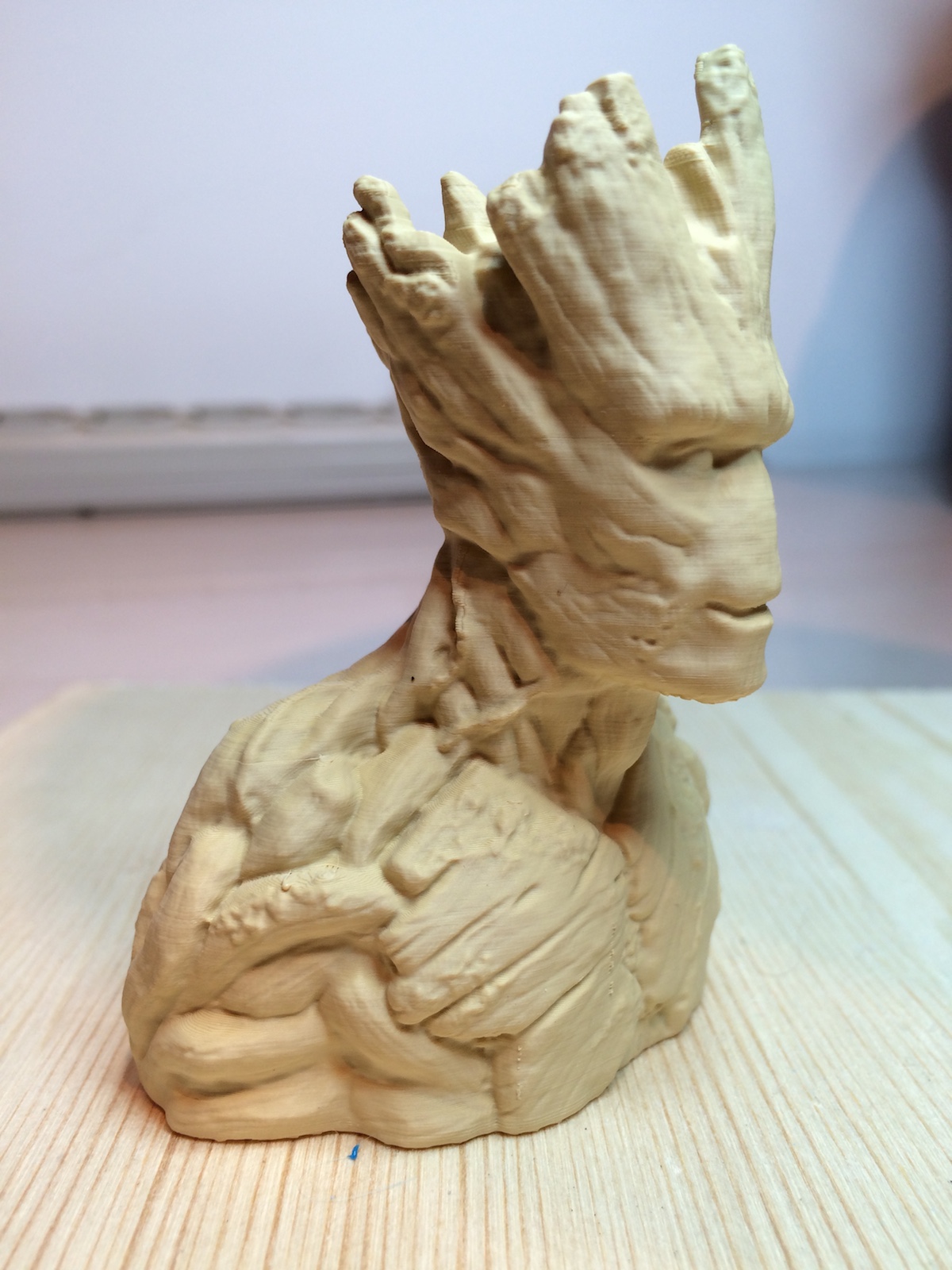

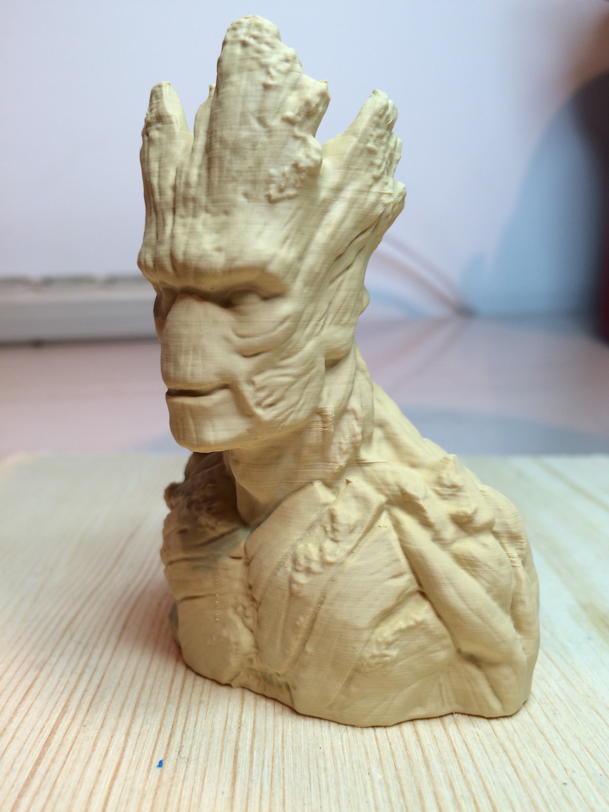

Salve a tutti carico un po' di foto di un pezzo fatto con la Zortrax M200 Il modello è alto circa 90mm sono partito da un file scaricato da internet, che poi ho modificato evidenziando i particolari, in modo non perderli durante la fase di stampa. Il modello è cavo all' interno e ha una parete dello spessore di circa 3mm materiale usato: Z-ABS Zortax spessore layer 0,09mm infill: medium tempo necessario: 9 ore
