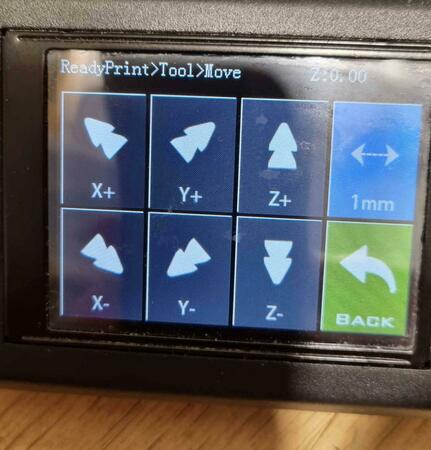

Ciao a tutti, stavo cercando di effettuare la taratura del bed, ho seguito tutte le istruzioni indicate nel manuale della stampante, ma non so cosa sia successo, ma credo che l'asse Z vada oltre lo zero (Nel display indica un valore negativo) e ovviamente il motore sforza (come se cercasse di andare oltre quel valore). - Ho provato a rieffettuare più di una volta, un reset di fabbrica ma senza risoluzione, quando riparte esegue la funzione "Automatica Check Of The XY Axis", ma quando poi arriva alla funzione "Automatic Detection of Z axis" sembra per l'appunto aver perso la regolazione (Distanza) con il bed (L'estrusore si sposta al centro, si abbassa, ma ovviamente produce un rumore che non e' naturale, il motore dell'asse Z rimane in funzione! come se non capisse che il nozzle ha toccato il piatto) Forse perche' ho anche installato e successivamente rimosso il sensore "Resonance compensation"?😂 -

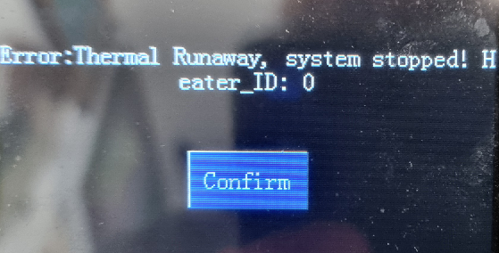

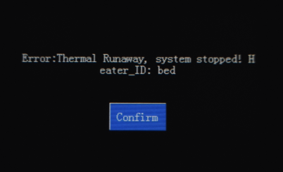

Buonasera, dopo aver cercato di risolvere quanto da voi indicato e dall'assistenza tecnica Artillery (Mi hanno richiesto di fare delle misurazioni del termistore e della porta sulla scheda madre del bed, che ovviamente non corrispondono), ho misurato nuovamente il vecchio bed con il vecchio termistore e sono uguali a quello installato!, allora ho provato a disconnettere prima l'alimentazione del bed poi ad accendere la stampante e nel menu di riscaldamento figura sempre -15, allora poi ho sconnesso anche il termistore dalla scheda madre e nel menu da sempre -15, non potrebbe essere a questo punto che sia rotta la scheda madre?- 23 risposte

Ok provo a verificare con un multimetro, però il kit è originale Artillery (Consigliato dall'assistenza tecnica) e lo vendono e' tutto insieme ti aggiorno, grazie- 23 risposte

Ciao a tutti, ho installato finalmente il ricambio del bed originale, ma ovviamente ora se vado a riscaldare il piatto manualmente da menu, mi parte da -15! e non da 0, e poi se provo ad incrementare la temperatura mi da il seguente errore MINTEMP triggered, system stopped Heater_ID: bed, non ditemi che devo cambiare anche la motherboard per favore! devo ricompilare il firmware?- 23 risposte

Fammi capire una cosa: hai smontato la stampante… perché? Solo perché il piano non arrivava a 150 gradi? No, ho smontto il piano non per sport 🤪, ma perchè la stampante comunque va in errore durante la stampa quindi vorrei provare a risolvere. ma ti sei fissato con l’idea di dover raggiungere per forza i 150… Come scritto non mi sono fissato vorrei solo fare funzionare la stampante 🫣 E soprattutto stai anche rischiando la tua sicurezza. L’altro giorno dicevi che non conosci nemmeno il voltaggio della stampante, e oggi metti le mani su un piano da 220V? Ma perché? Pensi che abbia operato con la stampante connessa alla rete? non sono così sprovveduto! ho staccato il cavo di alimentazione, e comunque l'alimentatore è a 24 volt (Scoperto dopo aver aperto la stampante) Onestamente, mi sembra che tu abbia smontato una stampante che funzionava perfettamente. E non è una tragedia, l’ho fatto anch’io, può succedere. Ma rischiare di farti male o anche solo scottarti inutilmente non ha alcun senso. Ma il problema è proprio questo: la stampante non funzionava perfettamente 🤣 Ti avevo suggerito di fare un PID autotune, ricordi? Si ma io ho il firmware originale e non posso smanettare su tutti quei parametri e modalità da te indicate purtroppo e sono anche un principiante in merito Ora che hai cambiato il piano, dovrai farlo comunque nel migliore dei casi. Nel peggiore, il nuovo piano ha un sensore diverso e ti toccherà anche modificare il firmware 😅 Tanto avevo in programma di aggiornare il firmware (Ho il Marlin originale) 🤪 Concludo con quanto mi ha scritto l'assistenza artillery di verificare prima di procedere ad ordinare i pezzi: - Sensore di temperatura (termistore) difettoso o mal collegato - Cavo del bed danneggiato o con falso contatto - Problemi alla scheda madre o al MOSFET che gestisce il bed - Letto riscaldato (bed) guasto Una dei primi test suggeriti da artillery era quello di verificare l'impedenza del sensore mediante multimetro, ma se non lo smonti come fai a misurarlo? forse avrei dovuto misurarlo lato scheda madre evitando di scollare tutto, ma questo è. Comunque grazie per esserti fermato a rispondere, ciao un saluto- 23 risposte

AGGIORNAMENTO Ho effettuato un test con un termometro da cucina ed ho visto che sebbene la stampante mostra che il bed si arrivato a 150 in effetti, al centro del bed, la temperatura effettiva è di circa 48 gradi. Ho smontato e verificato i cavi e mi sembra che stiano in ordine, anche la scheda madre sembra essere in ordine, non sono stato in grado di misurare l'impedenza del termoresistore (dichiarata del valore di 100k ohm) quindi avrei deciso di cambiare tutto il piatto, sperando che poi la stampante riprenda a funzionare. Secondo voi questo ricambio e' corretto? https://it.aliexpress.com/item/1005001265560821.html?spm=a2g0o.productlist.main.2.3c2359eabXBNiN&algo_pvid=23a53e59-57ec-451c-9d54-d6fafd5c994c&algo_exp_id=23a53e59-57ec-451c-9d54-d6fafd5c994c-1&pdp_ext_f={"order"%3A"49"%2C"eval"%3A"1"}&pdp_npi=4%40dis!EUR!36.83!24.10!!!41.79!27.35!%40211b613917531077120456608e480e!12000015522026867!sea!IT!0!ABX&curPageLogUid=hBzdlhG5dZHx&utparam-url=scene%3Asearch|query_from%3A Consentitemi lo sfogo: è vero che la Genius e' una stampante economica, ma di certo l'assistenza tecnica defacto e' inesistente ed anche per trovare un pezzo di ricambio diventa un'avventura, inoltre in molti suggeriscono di cambiare magari solo il sensore del bed: assemblare le parti usando lo scotch secondo me non e' proprio il massimo dell'ingegneria, ma poi, una volta rimosso il tappetino isolante, qualcuno suggerisce di rincollarlo? ma dai!!! ma come si fa?.- 23 risposte

Da menu riesco ad arrivare fino a 150° per lo meno così mi segnala il sensore dal menu, poi comunque riesco anche a settare la temparatura a 100° e il problema non si presenta Scusa rispondo per gradi: il difetto si presenta anche stampando altri materiale, non sono in grado di riscaldare contemporaneamente l'hodend e il bed (da menu mi fa scegliere prima uno e poi l'altro), i cavi sembrano in ordine- 23 risposte
