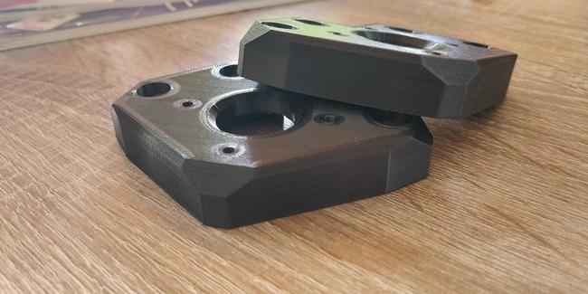

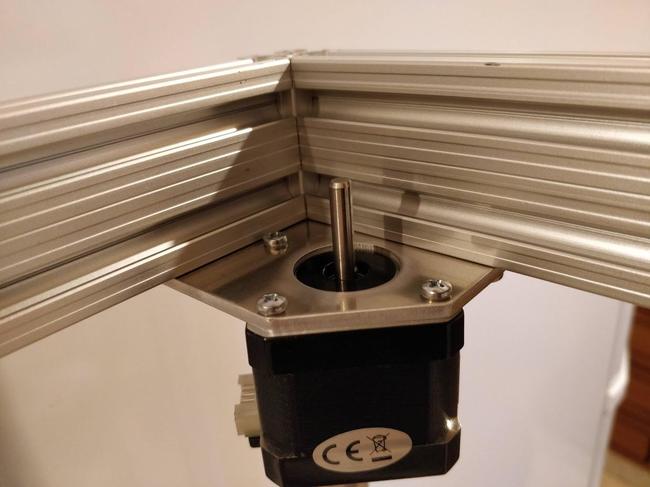

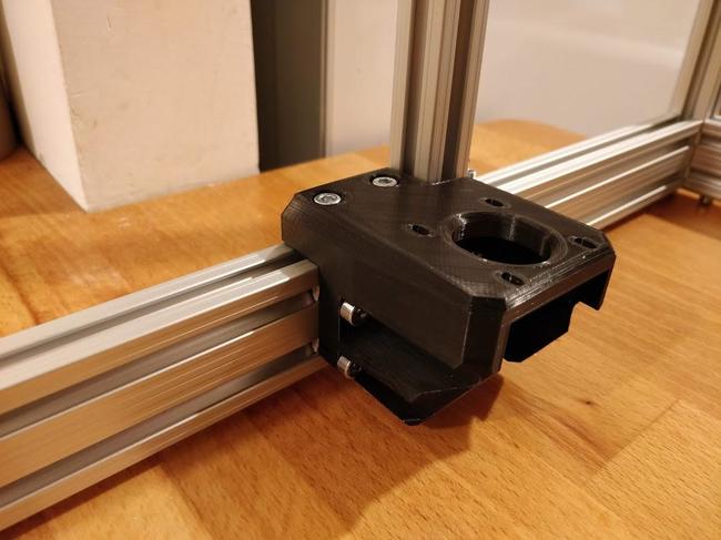

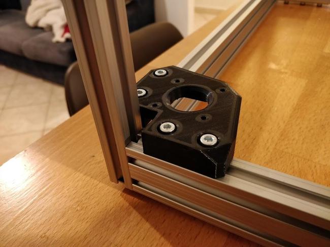

oggi tagliati laser anche i due supporti motore AB nedie due angoli posterori alti, venute bene ma soprattutto robuste. -

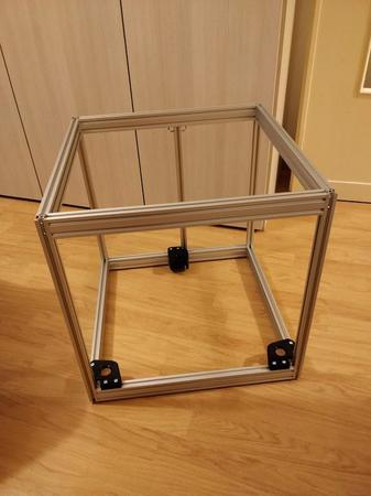

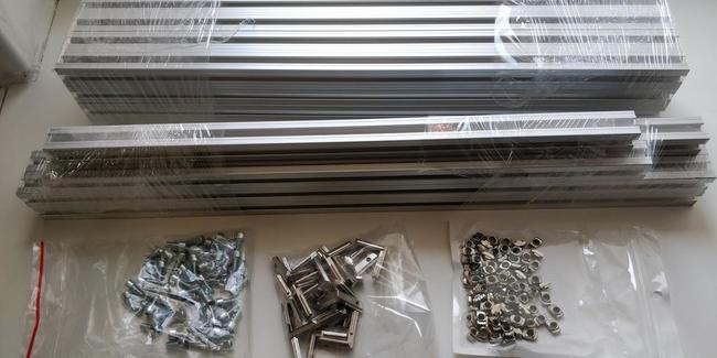

trovato un po' di tempo oggi per finire il telaio, son soddisfatto è più robusto di quello che pensavo, i 2040 fanno tanto ma forse è perchè ho anche esagerato con le viterie per quello che deve fare.. cercare di metterlo fuori squadra (si! è in squadra perfetto!) non è fattibile. come dicevo il telaio in basso sul fondo ci sono 4 squadrette in acciaio con i battenti, 24 viti, più 4 M5x60 passanti per i verticali.. oltre a questi ogni verticale 8 M5x60 nei 2040. il telaio superiore invece ha solo 16 M5x60 perchè non ho voluto mettere le squadrette in alto, sono antiestetiche.. negli angoli potesteriori di questa però mancano i due supporti per gli stepper AB che faranno comunque la stessa funzione, vedrò poi cosa fare per i due angolo frontali se sarà necessario aggiungere qualcosa o meno ma non credo. il supporto dello stepper Z posteriore è anche lui fissato in maniera overkill, e già ho modificato il disegno rat-rig originale (la mia versione include la barra verticale dentro il telaio e non in appoggio, quindi il supporto è più corto). i supporti frontali penso li ridisegnerò, rat-rig prevede di usare la barra lineare in quello spazio ma io credo andrò in appoggio visto che comunque devo tagliarla, e già che ci sono riprendo lo stile del supporto posteriore mettendo almeno altri 2 battenti nel 2040. qui andranno i supporti degli stepper AB, devo ancora farmi tagliare la piastrina al laser. -

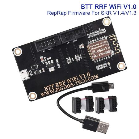

RepRap esiste come porting per le SRK sia con chip LPC che con chip STM, quindi 1.3 1.4 Turbo PRO e GTR, si trova qui https://github.com/gloomyandy/RepRapFirmware e praticamente è come se avessi una Duet alla fine dei conti, e la Duet Wifi ha appunto il suo sistema di controllo wifi con il DWC.. non è come OctoPrint ma è parte nativa di RepRap stesso, sono molto tentato di passare da Marlin a RRF anche per questo motivo. RRF essendo configurato e gestito da WebUI non necessita in realtà di un display, lo si può comandare da qualsiasi browser che sia da PC che da Tel che da un tablet.. per le SRK non sarebbe in teoria possibile ma son riusciti a fare il porting del DWC usando un ESP12 (il progetto testing originario usava un NodeMCU o un Wemos D1) e visto che funziona benissimo BTT ha fatto uscire un modulino stupidissimo d'espansione che permette il trasformare a tutto gli effetti le SKR in delle Duet2 Wifi E' una schedina d'espansione stupidissima ma mettendo RRF sulla SKR e il DWC su questa espansione riesci ad avere tutto in pacchetto RepRap completo e funzionante. Si ha dei vantaggi prima di tutto perchè non ti serve tutto un sistema Linux completo solo per far andare OctoPrint, non soffre di corruzione del filesystem o altre menate per dire, usare un Rpi4 per solo OctoPrint è decisamente overkill.. un ESP12 parte nel giro di pochissimi secondi e non ha kernel drivers filesystem e altre cose di cui doversi curare. OctoPrint è installabile su qualsiasi macchina linux, basta che essa abbia python3 con venv e una seriale, io l'ho usato anche su un vecchio box android cinese da 10€ su cui girava android e ora ha armbian, è possibile anche averlo in un container Docker, insomma gira un po' ovunque.. il Rpi Zero è troppo poco potente per questo tipo di lavoro, l'Orange Pi Zero è molto più simile a un Rpi3, è un quadcore 1.2ghz con 512mb di ram, l'ho usato perchè mi girava per casa inutilizzato ma anche se funziona alla perfezione non sono comunque molto convinto che continuerò ad usarlo soprattutto se DWC funzionerà bene. Un qualsiasi tablet android con un browser può essere usato per gestire DWC senza dover fare nulla, basta collegarsi all'indirizzo della stampante e appare, il webserver html5 che gira sull'ESP12 è fatto benone ma devo ancora valutarlo nel dettaglio. Alla fine trasformando una SRK in una Duet2Wifi la si può comandare da wifi via DWC con qualsiasi tipo di dispositivo pc tel tablet, con il touchscreen PanelDue (ed i suoi cloni), volendo anche con il BTT TFT35/50/70 con firmware modificato, quindi la scelta è parecchio ampia. Nella community pochi usano in realtà display esterni perchè con un DWC se ne perde un po' il senso. E' da provare, pare sia un porting parecchio stabile e funzionante, poi mal che vada se dovessero esserci troppe noie tornerei su Marlin e OctoPrint come già ho. -

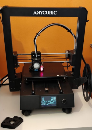

quando avrai la possibilità di stampare stampati un tunnel di dissipazione il supporto della ventolina originale, migliori sotto ogni punto di vista io ho messo questi cuscinetti in cima alle barre così da tenerle ferme non so se è la stessa cosa che hai fatto tu, si trova il disegno online ma per la mia era sbagliato l'ho ridisegnato al volo e stampato.. magari ti può tornare utile quel jumper serve ad alimentare la trigorilla via usb invece che via alimentazione, visto che arriva vuota dovrai metterlo su usb e scrivere il firmware, poi quando la reinstalli nella stampante lo rimetti a 12v altrimenti non si accende ahah guarda la cosa più semplice è scaricare l'ultima versione anycubic e usare visualstudiocode per compilare e scrivere almeno io mi son trovato bene così. -

no neanche io prenderei la gtr, l'ho valutata ma poi accantonata per la pro con il nuovo modulino rrf che alla fine dei conti è un esp12 con due connettori, più che altro per pigrizia nel voler fare cose volanti. si da problemi di connessione persa ma con gli ultimi firmware e il config.ini a modo hanno sistemato, ma lo uso comunque sempre in marlin mode ma guarda cose già viste però magari poi due righe le scrivo magari ad altri interessa -

e la miseria :O ma non l'hai fatta a mano vero? non capisco come possa succedere ma evidentemente può ahah ho visto in firma che hai una gtr e usi marlin con octoprint su un raspi4, non hai mai pensato di provare RepRap e Duet Web Control? la GTR è supportata. anche io uso octoprint su un orangepi zero integrato nella base della mia anycubic ma ho sempre l'impressione che non sia la soluzione ottimale, ho preso una skr pro con il wifi anche per quel motivo, usabile sia con marlin tft35 e octoprint che mollare tutto e usare rrf e dwc (ed eventualmente un tablet per la webui cosa che è decisamente superflua..) che ne pensi? -

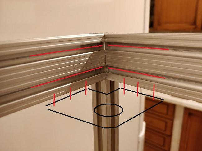

alla fine ho montato tutta la base e i 4 verticali, già così è parecchio rigido senza aver ancora la parte superiore di 2040, ed è anche tutto in squadra e a piombo.. misurerò alla fine ma credo andrà tutto bene. alla fine ho deciso di esagerare, ho filettato il centro delle 2040 della base (le righe orizzontali che si vedono) e bloccato il 2020 verticale con 4 M5x60 (al montaggio finale userò anche del ferma viti non permanente) usando la testa delle M5 come fossero dei dadi battenti al contrario. oltre a queste nella parte inferiore ho messo una staffa ad L in acciaio con 6 t-nut M5 mentre in corrispondenza della base del 2020 sempre filettato una M5. già questo da a quell'angolo robustezza, in più sopra si aggancerà il supporto per gli stepper Z anche loro con 4 M5 e dadi battenti. tra 2040 e staffa ad L metterò a sandwitch una lastra da 500x500 (al momento non c'è) che farà da base del contenitore per tutta l'elettronica. questo fatto per ognuno dei 4 angoli inferiori, sarà uguale per gli angoli superiori anche se non so ancora cosa mettere al posto della staffa ad L che non il top in quanto pulizia, magari me la faccio tagliare in alluminio, vediamo. eh si bisogna esser delicati anche se filettare l'alluminio è più facile che l'acciaio con cui ho un po' più d'esperienza ahaha comunque è stato abbastanza facile tutto fattibilissimo. -

si sono compatibili, tutti i tmc lo sono, su firmware originale vanno in standalone girando semplicemente i cavi degli stepper come avevi già fatto.. è strano che sia successo, peccato. se non vuoi usarli in uart visto che immagino userai marlin personalizzato anycubic non devi fare altro, se li vuoi usare in uart (senza avere quindi più problemi di vref con il trimmerino e tester) devi fare un po' di cambiamenti di media difficoltà usando un cavetto split e modifiche firmware e hardware agli stepper stessi. prendere i 2209 standalone ha poco senso soprattutto sugli stepper della anycubic, risparmi qualcosa con i 2208. -

io tutto il frame 2020 e 2040 l'ho pagato 65€ spedito con viti, gli angolari 15€, arrivati in due giorni.. mancano solo le squadrette rispetto ad un kit BLV insomma. Qui, provenienza CZ, consegna in 3-4 giorni, l'offerta 2x 450mm costa 32€ se non ricordo male. https://creaby.aliexpress.com/store/2918069 Come mai due quella specifica scelta per Z? -

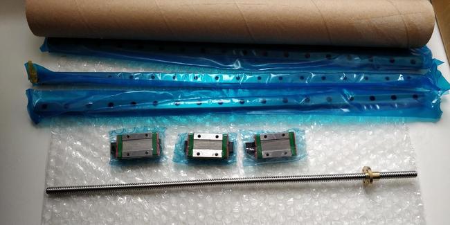

r88tl3ss ha risposto a r88tl3ss nella discussione La mia stampante 3D e il mio laboratorio
Devo dire che le barre lineari, anche se non di marca (HIWIN per dire) sono davvero ben fatte, scorrono lisce e tolleranza ottima sono soddisfatto, ordinato le prime 3 per verificare il venditore (arrivano dalla repubblica ceca) una volta arrivate prese anche le altre 3. La filettata anche lei è ottima, perfettamente dritta, il cursore lo cambierò con un blocco anti backlash. Questi i primi supporti per gli stepper Z frontali, stampati 0.2 con la Mega S devo dire che son venuti davvero bene.. Anche lei meriterebbe un thread apposito viste le modifiche (x-carrier completo, bltouch, z-auto allign senza endstop fisici, basata su Marlin 2.0.7.2 stable ma compilato da zero, 2209 e altra robetta). -
