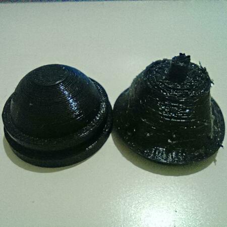

BIQU H2 V2S, miglior hotend per filamenti flessibili ?
Geipeg ha risposto a Cubo nella discussione Hardware e componenti
ciao, condivido alcune esperienze e modifiche fatte per riuscire ad avere un giusto compromesso tra qualita' e robustezza, filaflex shore 60A. Estrusore Sprite pro. per il 70 la gola full metal puo' ancora andar bene ma per il 60 consigliano vivamente quello in pfte. ugello da 06! impossibile trovare dei parametri per 04 che diano risultati privi di sotto estrusione casuale. Preferire la larghezza della linea piuttosto che il flusso. Essicatore d'obbligo! con una stampa di un ora e filamento appena tolto dal "forno" alla seconda stampa si nota subito una notevole differenza di qualita'. La bobina va sbobinata e ribobinata L'estrusore va tenuto alla minima pressione, per questo motivo ed il fatto che il filamento e' come un elastico non si puo' fargli tirare la bobina anche se su supporto con cuscinetti. Allego video di come ho risolto recuperando il motorino di una ruota di un robottino aspirapolvere della vileda. Almeno l'adesione al piatto non e' un problema 😂 .... buone prove! Geipeg -
avevo un ugello in ottone, pensavo fosse uguale a quello di riserva del kit estrusore e probabilmente per questo riuscivo a "stampare". Ho sostituito l'hotend con quello con tubo in pfte e le cose sono peggiorate. La sottoestrusione che avevo prima e non riuscivo a compensare con le impostazioni e' diventata una sovraestrusione che ho cercato di diminuire ma con scarsi risultati, peggiorato sia come aspetto che "robustezza". credo che nel frattempo ho rovinato il materiale che sembra essere molto igroscopico. prossime prove con ugello 0.6 , filamento asciugato e misurato per un solo oggetto e caricato su bobina vuota, anche se la bobina e' montata su cuscinetti il materiale estremamente elastico secondo me non permette un caricamento omogeneo o forse sto solo sclerando :-} Cubo, con che flow sei andato bene? geipeg
