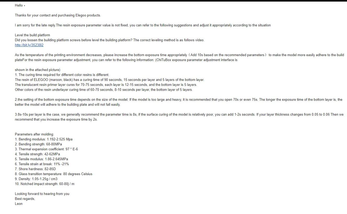

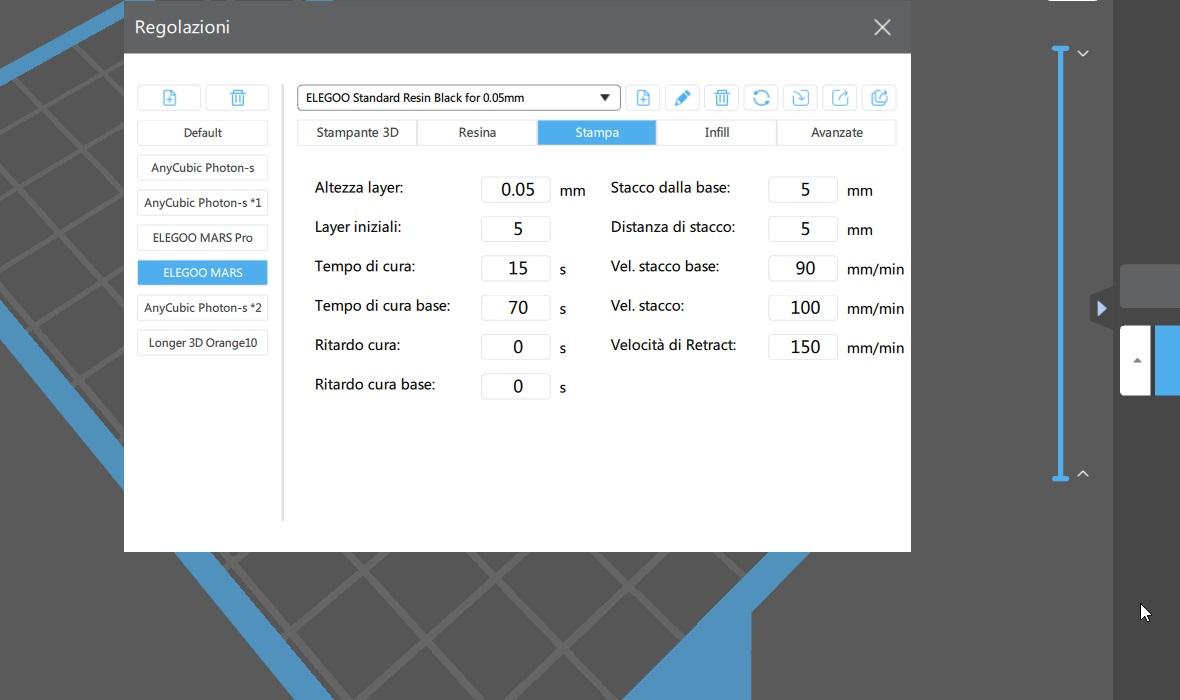

La resina in questione è la standard che a differenza della abs-like ,in chitubox è presente nei preset della elegoo mars .
Allego anche uno screenshot di una email di risposta del produttore....io avevo chiesto informazioni sulle resine lavabili in acqua....comunque
N.B i preset riguardano solo risoluzione layer 0.05 al di sotto o al di sopra di questa soglia aumenta o diminuisci di 2sec
Tieni presente che influisce anche la temperatura ambiente
