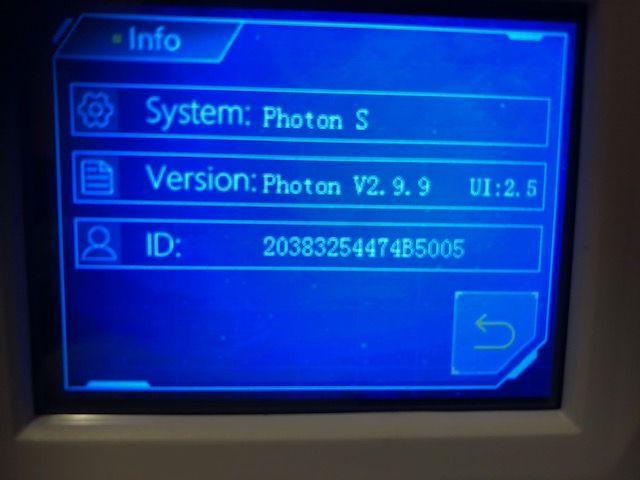

Buongiorno e ciao a tutti, premesso che sono più che neofita, sono il fortunato possessore di una Prothon s da pochi giorni,......o meglio non fortunato,ho provato a fare 3 stampe con file STL e convertiti con slicer proprietario Anycubic, ma non viene assolutamente niente.La versione dello slicer era la 1.0, e pensando che fosse superata, ho scaricato l'ultima versione dal sito ufficiale, mi sono scaricato anche il cubo di test originale, non presenta sulla chiavetta, e poi caricato sulla chiavetta stessa per la stampa.
Sorpresa, la mia stampante non vede i file con estensione PWS come generato dallo slicer per la Prothon ; premetto che ho fatto il solito azeramento dell'asse X con il foglio etc. etc.

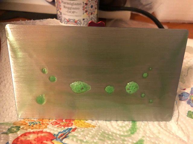

Esiste un sistema per vedere se la stampante ha qualche grosso problema di base ? Perchè vengono soltento tre goccioline sulla piastra a fine stampa e tre placchette di resina sul fondo della vaschetta.

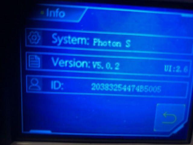

Si ho fatto tutti i test, ho aggiornato il firmware della stampante,ho scaricato l'ultimo slicer proprietario, perchè quello sulla chiavetta era la versione 1.0 , ho riprovato per l'ennesima volta la stampa con file "PWS" e si blocca, con file .Photon" e alla fine viene sempre niente.....mi viene voglia di venderla.

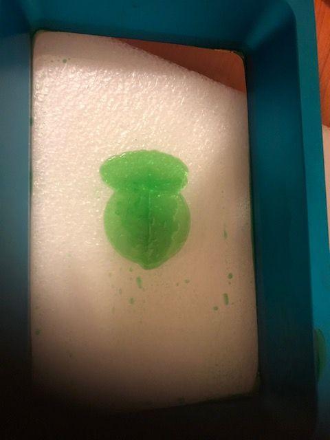

Il livellamento l'ho fatto con il classico foglio di cartain un primo istante lasciandolo leggermente "scorrevole" e poi facendo home "casetta", poi ho provato anche bloccandolo conpletamente...ma niente non si attacca niente al piano e trovo sul fondo della vachetta una macchia di resina solidificata dalla forma indefinita
6 ore fa, Sstteevvee dice:
comincia ad aumentare il bottom exp di 5 secondi e riprova
