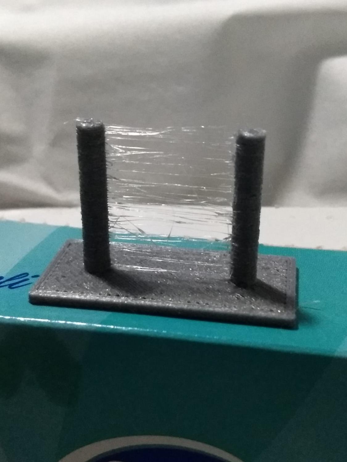

Buongiorno a tutti, possiedo una FlashForge Finder da due settimane e sono afflitto dal problema dello stringing. Ho stampato diversi modelli e provato differenti configurazioni, seguendo forum, siti e video, ma senza alcun risultato. Io stampo miniature, quindi oggetti che rientrano per lo più in un cubo di 3 cm di lato. Ogniqualvolta un modello presenta differenti zone di stampa per livello, la testina lascia stringhe ovunque.
Le ho provate tutte: aumentare la velocità di movimento, ridurre quella di stampa, ridurre la qualità, abbassare la temperatura, aumentare la velocità di retrazione, aumentare la distanza di retrazione, etc ma senza alcun risultato. Ogni tutorial seguito non ha dato alcun frutto. Il filamento che uso è quello originale, e il software anche (FlashPrint). Tutti i cambi di configurazione li ho provati modificando i valori per gradi, e provando ogni combinazione di essi. Ottengo una rete di stringhe che mi rende impossibile persino tagliare i supporti senza rompere tutto. In altre miniature, pur senza supporti, il problema persiste e vengono piuttosto bruttine.

anche se son novello come te, ho la stampante dai primi di novembre, provo a darti qualche suggerimoento.
innanzitutto guardati dei video ben fatti sulla calibrazione. io ho trovato ottimi quelli di piraz:  https://www.youtube.com/channel/UCB0gDrlGzmzReadgtubiNrQ/playlists
dopo di che  ti stampi una temp_tower, tipo quelle che ti linko:
https://www.thingiverse.com/thing:2729076
https://www.thingiverse.com/thing:2092820
dopo aver individuato almeno grossolanamente le temperature migliori, dal primo link delle temp tower ti scarichi i moduli singoli ed inizi a variare qualche parametro come hai gia fatto...ma il consiglio che ti do è di fare delle variazioni anche importanti. non aver paura di osare (sempre con logica ovviamente).
a questo punto fai anche la stampa di qualche semplice test per lo stringing:
https://www.thingiverse.com/thing:2080224

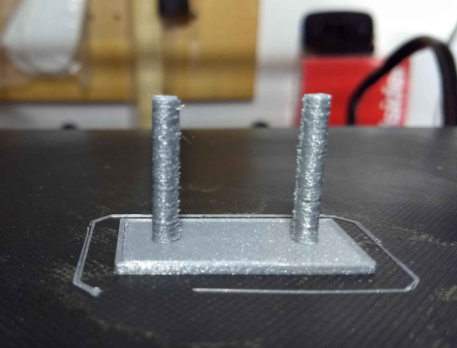

considera che potrebbe capitarti di dover stampare una bobina a temperatura anche più bassa di quella suggerita dal produttore. purtroppo dipende da tanti fattori.
per dirti, e rinquorarti, in questi giorni il petg è diventata la mia bestia nera. quando avevo perso le speranze ho dato una bella botta a retraction ed ora il tutto è diventatao accettabile. non ottima...ma continuerò a lavorarci.
ps: assicurati che dopo tutte le prove fatte l'ugello, innanzitutto almeno esternamente, sia pulito.
ti posto il momento in cui mi h capito un po' di cose:
