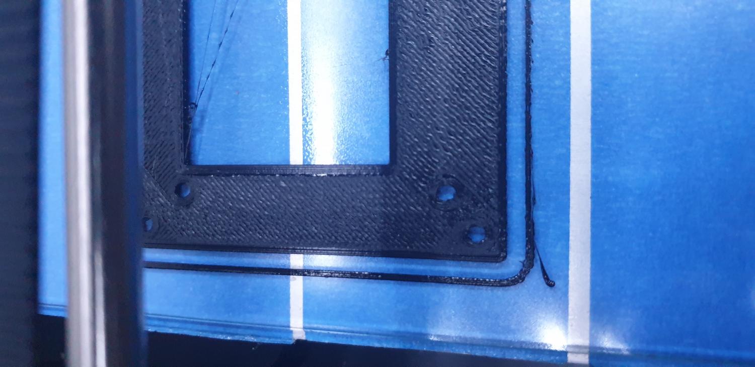

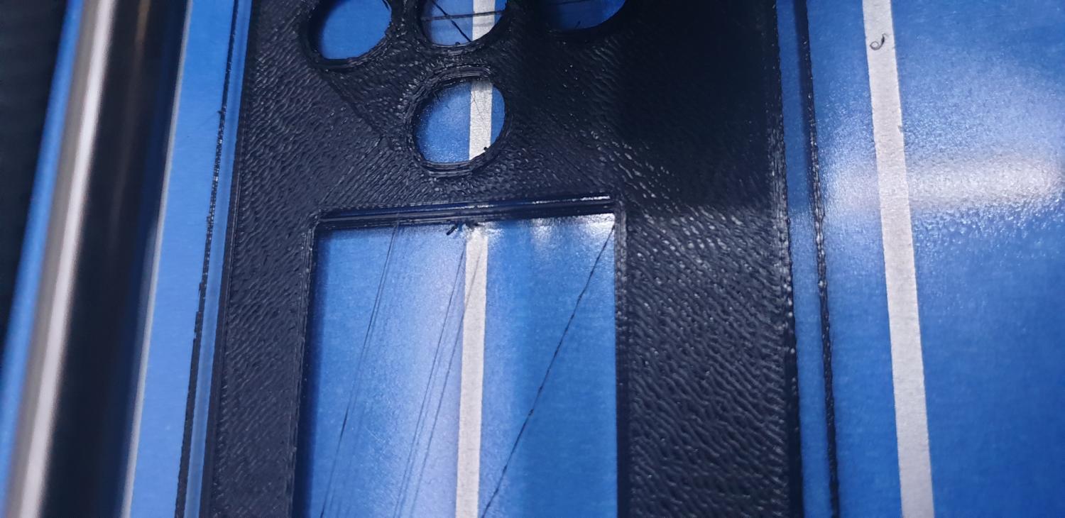

Buonasera utenti del forum, volevo chiedervi un aiuto per un problema che si presenta ogni tanto. Ovvero, durante alcune stamper capita che sul disegno cinsiano alcune linee che non vengano stampate, ma non perché non esce il filamento, ma proprio perché l'estrusore non passa su qiella zona come se non dovesse essere stampata. Qualche soluzione?
In allegato ho inserito alcune immagini che mostrano questo "spazio" in alcuni punti.
  • Risposte 6
34 minuti fa, FoNzY dice:
aumentare l'altezzza del primo layer da software di 0,05 mm è sicuramente la soluzione piu' veloce e pratica
Nelle impostazioni di cura 4.4.0 il layer iniziale e a 0,4. È possibile che si presenta questo problema quando giro una figura (Non sempre)? Anche perché giardando la stampa l'estrusore n9n passa minimamente in quella zonna bensì passa affianco
53 minuti fa, FoNzY dice:
sicuramente è un difetto del piano presente solo in alcuni punti... puoi provare anche a cambiare vetro ma è dura trovarne uno "perfetto"
Però se stampo altre cose sulla stessa zona non da problemi, possibile? Uso un Bad con vetro borosilicato e lacca, sono in fase di montaggio anche dei MOSFET.
36 minuti fa, AngeloC dice:
potrebbe anche essere un difetto nello scorrimento dell'asse x\y che in quel punto (combinazione dei due assi) fa un piccolo saltello.... sinceramente non ho mai sentito di un borosilicato con le "bozze"... se muovendo l'asse a mano lo porti in quel punto prova a sentire se avverti un impedimento anche minimo....
17 minuti fa, FoNzY dice:
Le assi scorrono fluide senza problemi, ho provato la stampa di un altro oggetto che coprisse la zona è andata a buon fine senza problemi e saltelli🤷🏻‍♂️
