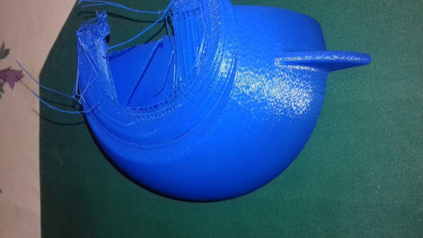

Buona sera a tutti sono Gregorio, neofita del forum.
Ho preso una GEEETECH A10 per obbistica e adesso mi trovo con un problema.
uso cura 3.6 e ho messo in stampa il primo pezzo di un modello di sommergibile. Tutto procede bene fino ad un certo punto quando sembra che l'asse Y slitti sfalsando la stampa, considerando che un buon 70% era stampato ok.Spero che qualcuno possa darmi una mano. Grazie anticipate. P.S. allego foto

è stato sicuramente qualcosa di natura meccanica...difficle a dire cosa di preciso ma qualcosa ha impattato con l'estrusore o una cinghia ha slittato.....
se tutto scorre bene al momento potrsti con il controllo manuale portare l'estrusore alla stessa altezza alla quale si è interrotta la stampa e vedere se muovendola manualmente è tutto ok....
Ok grazie fatto relativi controlli ma le cinghie e le pulegge sono dentate e ben bloccate,controllato bloccaggio grani e quantaltro..

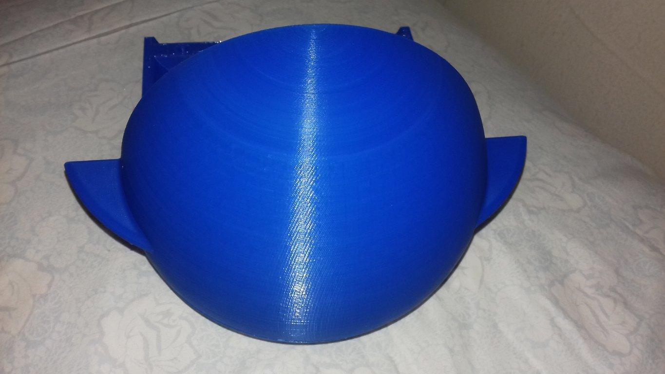

dopo aver gabolato un po provo a ribaltare il pezzo di 90° e nel profilo attivo z hop effettivamente ad ogni cambio layer l'asse z si alza leggermente per favorire lo spostamento dell'estrusore. allego foto risultato. grazie per i consigli sui controlli.
