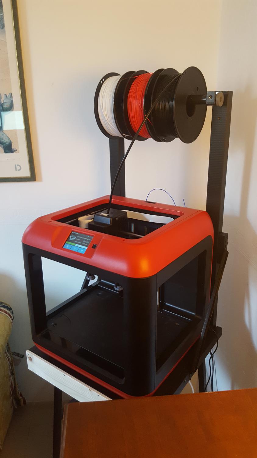

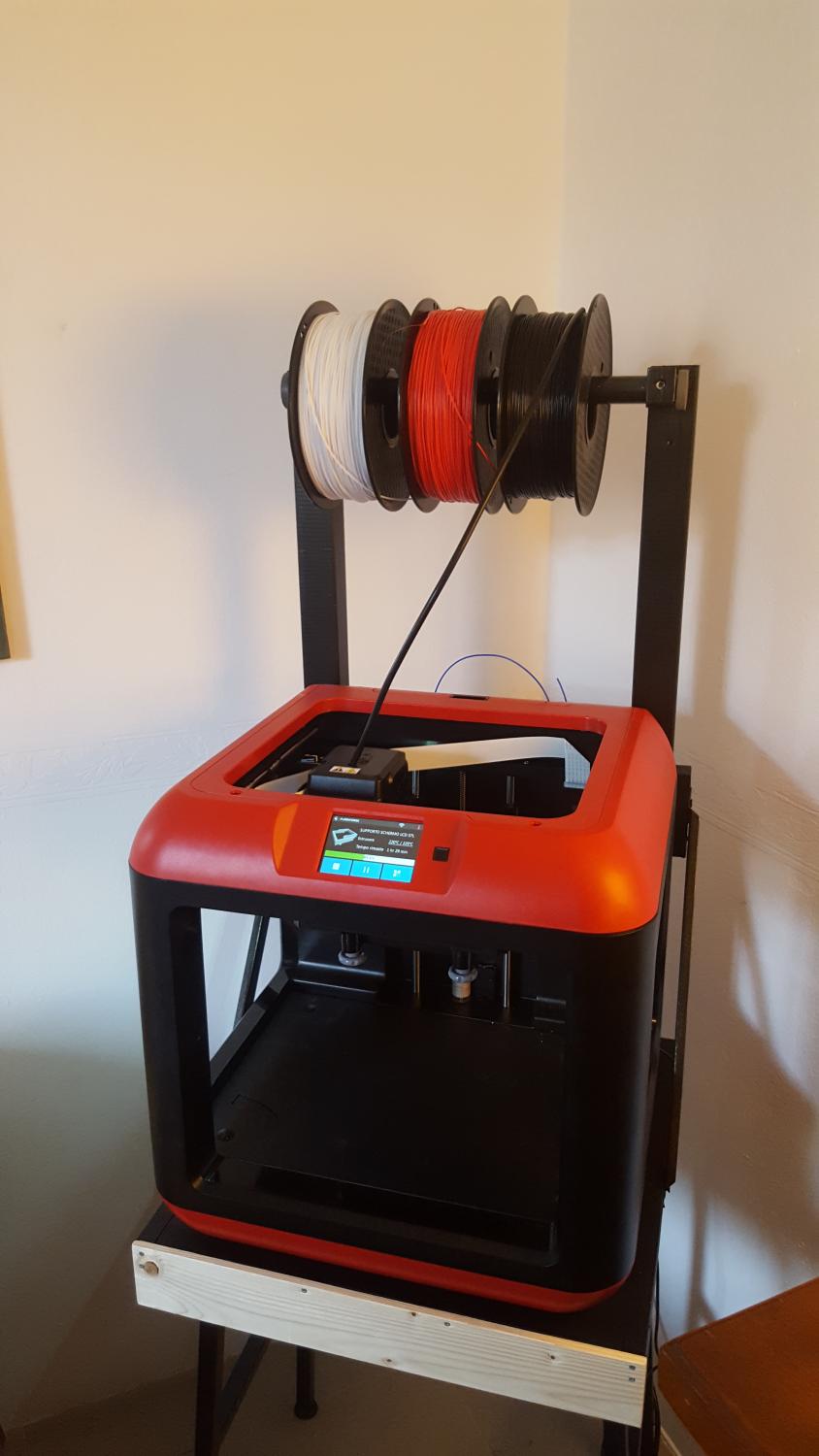

Comunque, se puoi, costruisciti un semplice supporto per le bobine normali...io non riesco a trovarle (EDIT. con facilità e nei vari colori) le originali.
E comunque, riavvolgerle è un'impresa....
Alla fine ho adattato un vecchio mobiletto con la struttura in tubi quadrati, riverniciato, ci ho messo un piano, le aste che tengono su le bobine e come porta bobine un pezzo di un tubo da 20mm di diametro.
Vedi foto

In effetti anche questa è un'ottima idea. Anche perché le bobine originali non si trovano così facilmente e costano quanto una bobina da 1 kg. Avevo trovato su Thingiverse una specie di supporto per far passare il filamento, ma tenevo la bobina sul tavolo quindi non sempre riusciva a tirare bene il filamento quando stampava. Così anche la gravità aiuta.
Beh, alla fine è la cosa piu Newtoniana da fare....😂....poi, lo vedo fare a tutti e ho copiato anche io.
Già....per le bobine è un peccato, ma questo succede quasi sempre su prodotti "proprietari"; si fissano sui loro standard....
